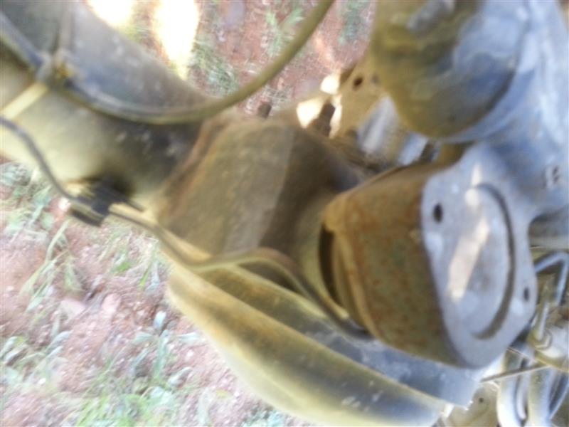

Contrôle avec une barre à mine le jeu de la rotule du V du pont .....

Effectivement la rotule de pont en fin de vie claque aussi.

La rotule du pont arrière doit avoir moins de 5000km, ça m'étonnerait que ça vienne déjà de la.

Sauf si la réhausse lui fait prendre un angle qu'elle ne supporte pas.Robintahiti a écrit : 14/04/2021 9:38 La rotule du pont arrière doit avoir moins de 5000km, ça m'étonnerait que ça vienne déjà de la.
Re: Cales + 5cm et claquements arrière
Oui bonne piste car avec le pont Wolf elle est plus haute :shamrock a écrit : 14/04/2021 10:44 .../...

Vous pensez que je peux vérifier comment du coup si ça vient de là ?
Et si tel est le cas, quelle solution puis je opter pour y remédier ?

Ton claquement au passage de nids de poules peut venir d'un jeu de la rotule du V , scilent-blocs divers : amortisseurs tirants et V ... des pièces qui s'usent et qui seront forcément remplacées un jour .

+1 pour la rotule du pont AR
Il y a des tutoriel ici pour la changer :
viewtopic.php?f=25&t=34&p=110655#p110655

La rotule du pont arrière est récente. Une spéciale grand angle peut peut être résoudre ce problème ?
