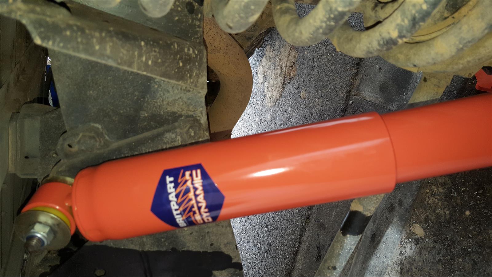

Ce ne seraient pas tes amortisseurs qui sont en longueur standard qui arriveraient en butée avec ta rehausse +5cm?

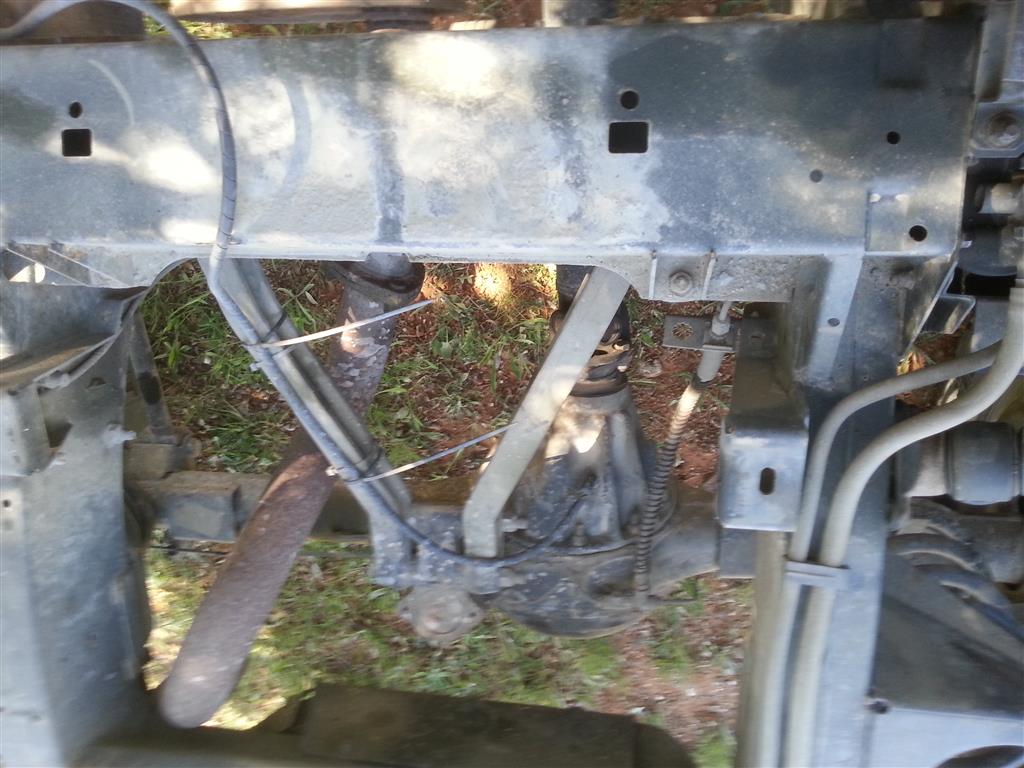

Contrôle avec une barre à mine le jeu de la rotule du V du pont .....

Je ne crois rien, j'essaye de réfléchir aux pistes possibles, qu'il te faudra vérifier ;) Effectivement la rotule de pont en fin de vie claque aussi.
Les Bilstein sont trop court pour cette rehausse

Britpart Cellular Dynamic Rear Shock Absorber plus 2 inch là :
https://www.paddockspares.com/dc6001l-b ... -inch.html

Robintahiti a écrit : 14/04/2021 9:38 La rotule du pont arrière doit avoir moins de 5000km, ça m'étonnerait que ça vienne déjà de la.
Sauf si la réhausse lui fait prendre un angle qu'elle ne supporte pas.
Re: Cales + 5cm et claquements arrière
shamrock a écrit : 14/04/2021 10:44 .../...
Oui bonne piste car avec le pont Wolf elle est plus haute :

Vous pensez que je peux vérifier comment du coup si ça vient de là ?
Et si tel est le cas, quelle solution puis je opter pour y remédier ?

Si tu es réellement rehaussé au niveau des ressorts alors il faut vérifier ton montage car une rehausse va impacter tous les éléments de la suspension en modifiant le point d'équilibre et donc les limites en compression/extension. Cela joue sur les amortisseurs qui vont plus vite arriver en butée basse, sur les tirants qui vont arriver en butée coté pont et le SB coté châssis qui travaillera avec un angle supplémentaire, sur la rotule de pont et même sur l'arbre de transmission avec des risques que les chapes vienne en contact, la longueur de la durite de freins pour ne pas l'arracher en extension maxi... une rehausse ce n'est pas simplement coller deux cales mais une réflexion sur l'ensemble du véhicule. Pour tous les points énumérés il y a des solutions technique en adaptable (et pas plus homologué par LR que tes cales) amortisseurs plus longs 1 ou 2", point d'ancrage décalé, tirants coudés ou cales d'appui biseauté pour SB, rotule de pont grand angle, durite de frein longue, et arbre transmission grand angle. Après tu peux aussi mettre des sangles limitant le débattement si le bruit vient d'un contact métal/métal en extension car ton montage ne sert pas à aller chercher des débattements de pont extrêmes mais simplement à encaisser la charge.

Sinon le 90 est plus sujet au problèmes d'angles sur la transmission, le pont étant plus près de la BT la rehausse à un effet plus marqué. passe dessous et regarde au niveau des chapes l'espace qui reste et si il y a des marques.
