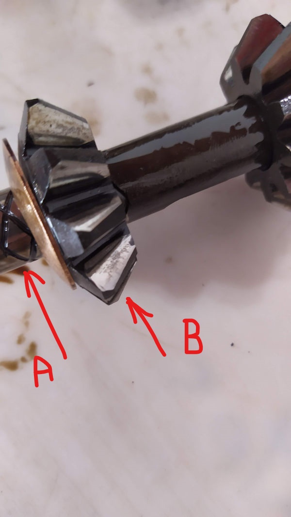

Au démontage, j'ai trouvé pas mal de jeu radial entre les axes (A) du croisillon et les satellites (B).
Ce que je peux dire, c'est que je suis loin d'un H8f7... qui me semble être un ajustement pas trop mal pour cet assemblage.
Le jeu axial sur les planétaires et dans les tolérances d'un côté et en dehors de l'autre. Les dents commencent a présenter des marques d'usures.
Comment savoir si l'on doit changer cet ensemble croisillon, satellites et planétaires ?
Je n'ai pas trouvé de valeur de contrôle dans le manuel d'atelier.Ce que je peux dire, c'est que je suis loin d'un H8f7... qui me semble être un ajustement pas trop mal pour cet assemblage.

Si c'est des piquûres (pitting, ou trous à la surface des dentures) , je change même si ce n'est pas parti en écaillage. S'il y a écaillage, la question ne se pose vraiment pas.
Note que George Henriot écrit dans son bouquin (6 ième édition 1979 Traité théorique et pratique des engrenages) : "Insistons sur le fait que les piqûres peuvent être interprétées sous un angle souvent trop pessimiste par des observateurs non spécialisés". Ce qui est mon cas, déformé que je suis avec mon expérience des détériorations de surface des roulements. ( https://www.dunod.com/livres-georges-henriot )
Il y a l'état des dentures et, l'usure dans le contact axe et alésage du satellite et enfin l'usure au "cul" du satellite.Comment savoir si l'on doit changer cet ensemble croisillon, satellites et planétaires ?
L'usure peut être visible, mais si je ne sens rien à l'ongle je remonte.
Re: LT230 : Remontage et réglage
Il y a toujours pas mal de jeu entre axe et satellite . Ce qu'il faut regarder c'est l'état d'usure comme décrite par the Pater et aussi voir si il n'y a pas des traces de grippage sur les axes car c'est relativement fréquent.Jardeheu 972 a écrit : ↑12/05/2021 15:10Au démontage, j'ai trouvé pas mal de jeu radial entre les axes (A) du croisillon et les satellites (B).

J'ai commandé un kit croisillon, satellites, planétaires. Zou, on en parle plus.
Dans le doute tu as bien fait, car déposer et refaire une BT c'est quand même pas mal de boulot. Autant faire les chose correctement. Moi je refait tout, roulements neufs , et tout les joints en neuf.
