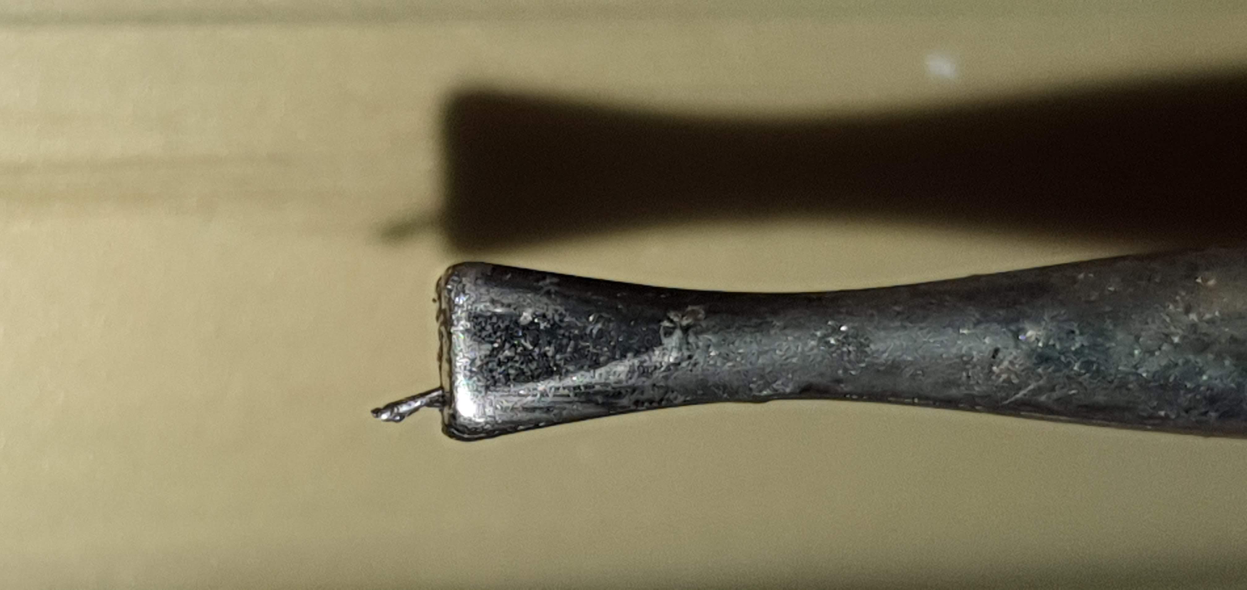

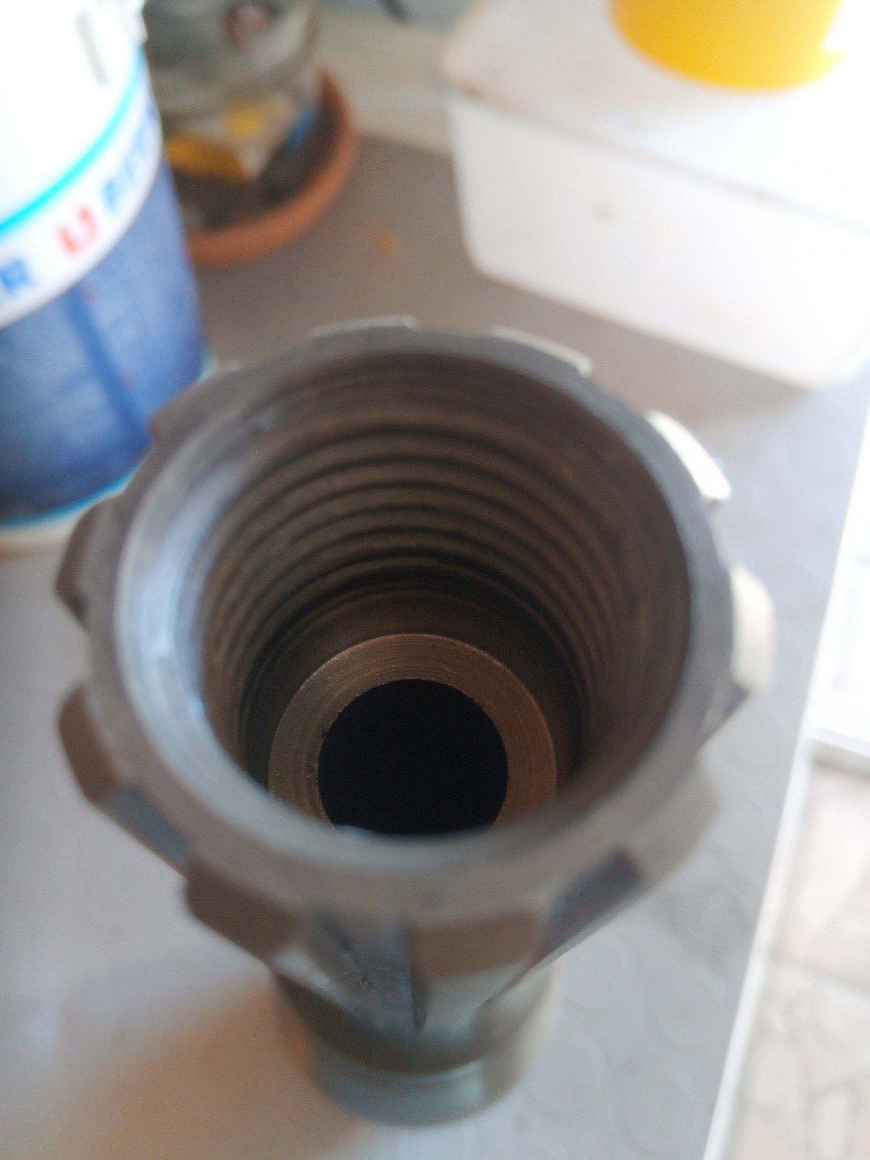

C'est l'arbre d'accouplement entre boite de vitesse et boite de transfert. Sur la photo le kit de chez LOF qui est garantie à vie.

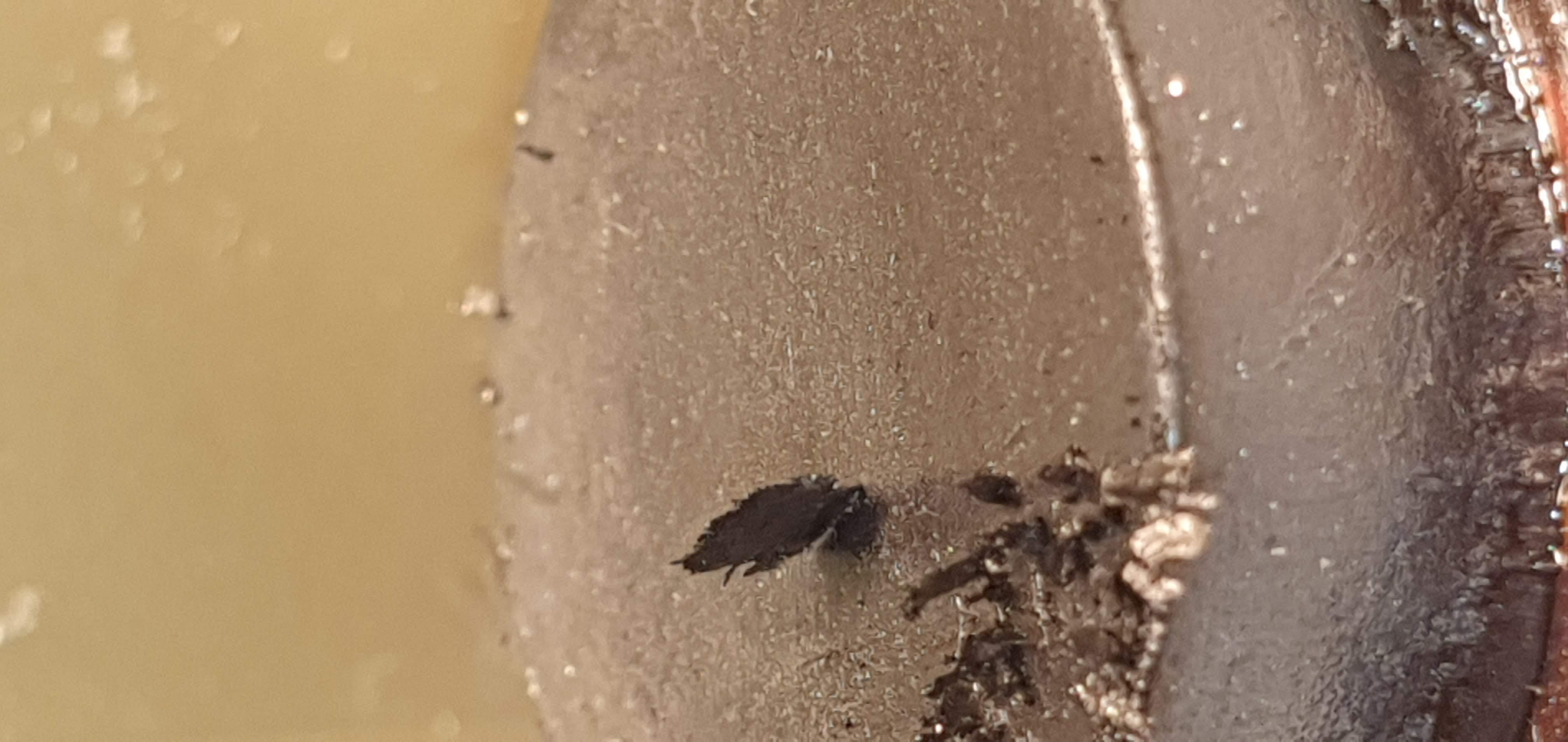

après plusieurs milliers de km d'utilisation de la BT remontée, j'ai manifestement un problème puisque j'ai vidangé pas mal de limaille à la dernière vidange...dont certaines particules assez grosses... J'ai poussée l'observation au maximum de ce qui pouvait être fait in situ (dépose de la trappe, dépose de l'arbre d'entrée), et j'en conclu :
- pas de dommage aux dentures
- les roulements de l'arbre d'entrée sont ok, et je pense que les autres roulements sont OK car aucun bruit à l'usage de la BT.
- j'ai également trouvé un peut de limaille de cuivre dans les recoins de la BT

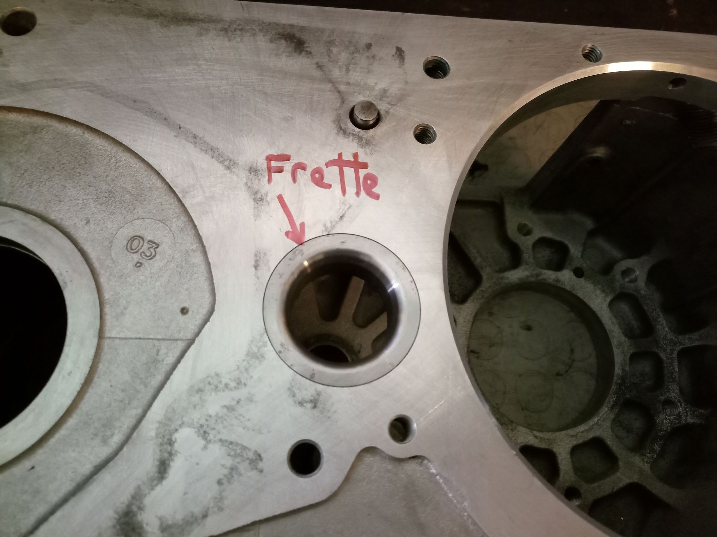

Frettage de l'alésage de l'arbre pignon intermédiaire , frette épaulée de chez Ashcroft.

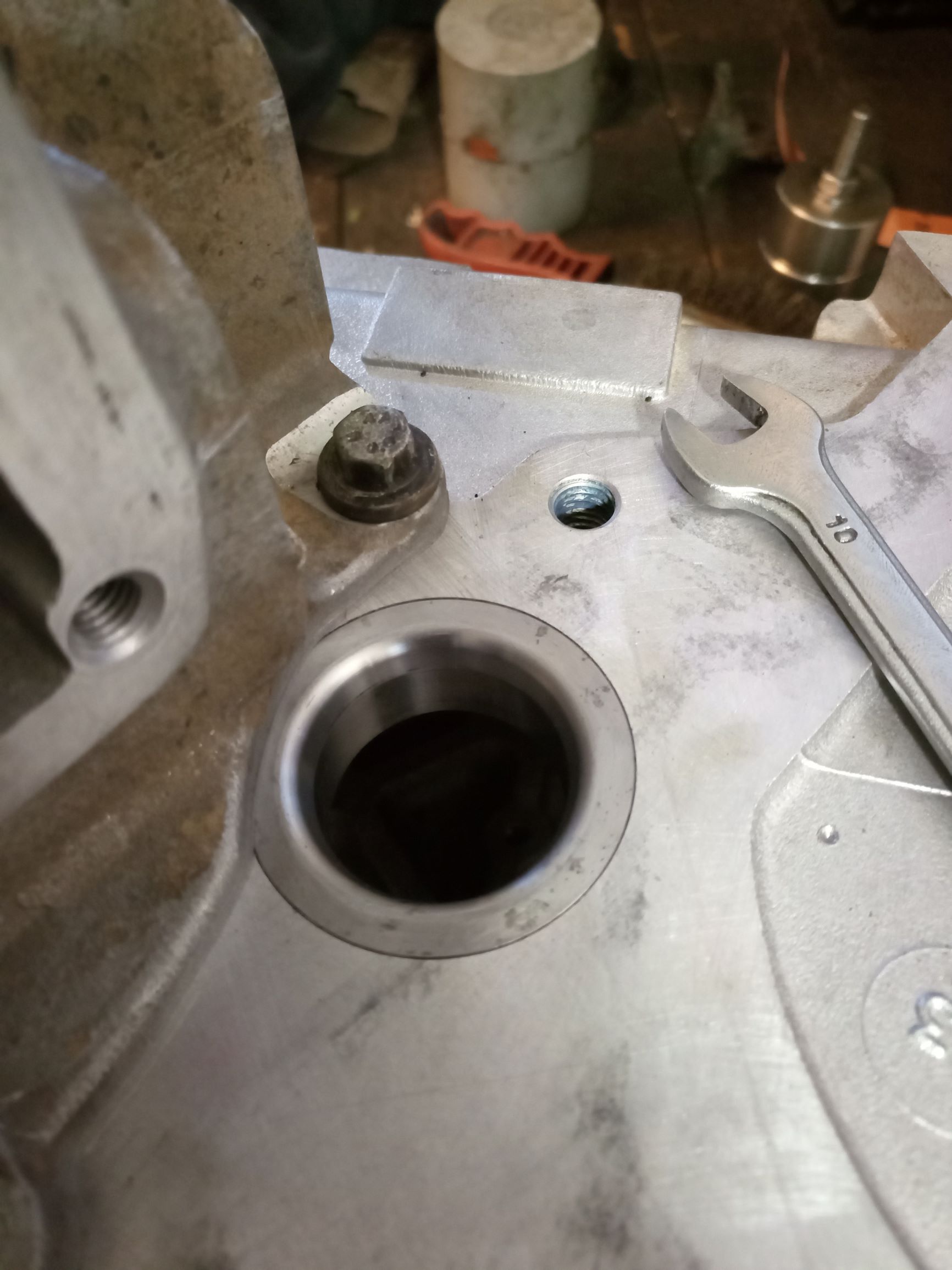

Aujourd'hui petite avancée usinage du carter et pose de la frette épaulée.
La frette ne peu pas sortir ni du coté interne du carter ni par l'extérieur car bloqué par le carter de sortie avant.
