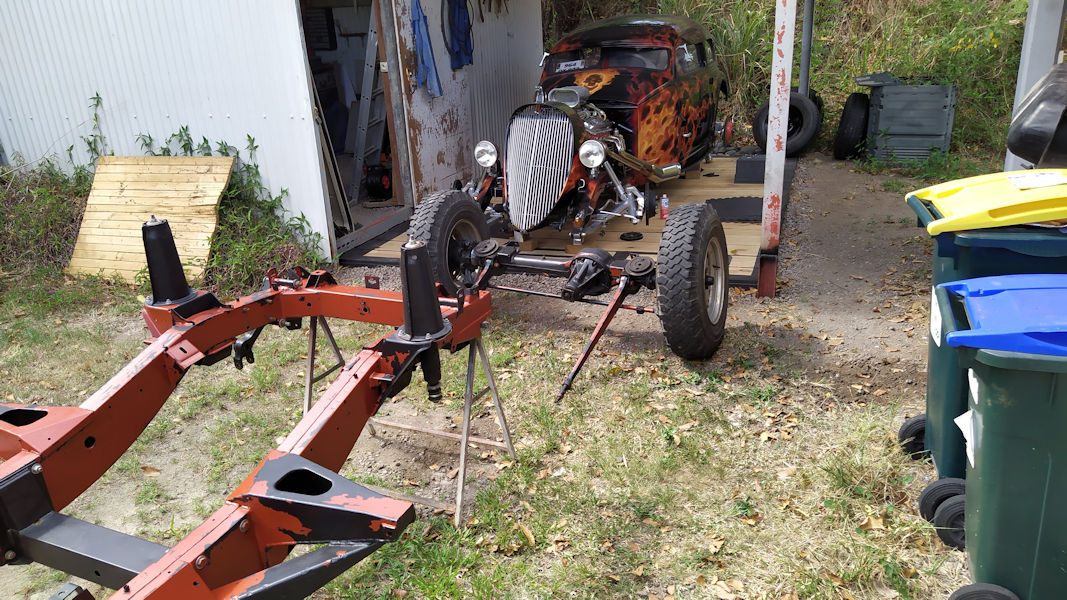

Et maintenant sur ses roues.
J'en ai profité pour remettre toutes la visserie du pont avant nickel.
Messages : 13960
Jardeheu 972 a écrit : 21/04/2021 23:16 J'en ai profité pour remettre toutes la visserie du pont avant nickel.
Qu'est-ce ce produit sur la visserie ?
Jardeheu 972
Messages : 405
Localisation : Martinique
The Pater a écrit : 22/04/2021 8:16 Qu'est-ce ce produit sur la visserie ?
Pas de produit.
Sur la photo, elle sort tout juste du sablage. Ensuite, je l'ai peinte.

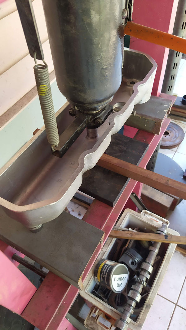

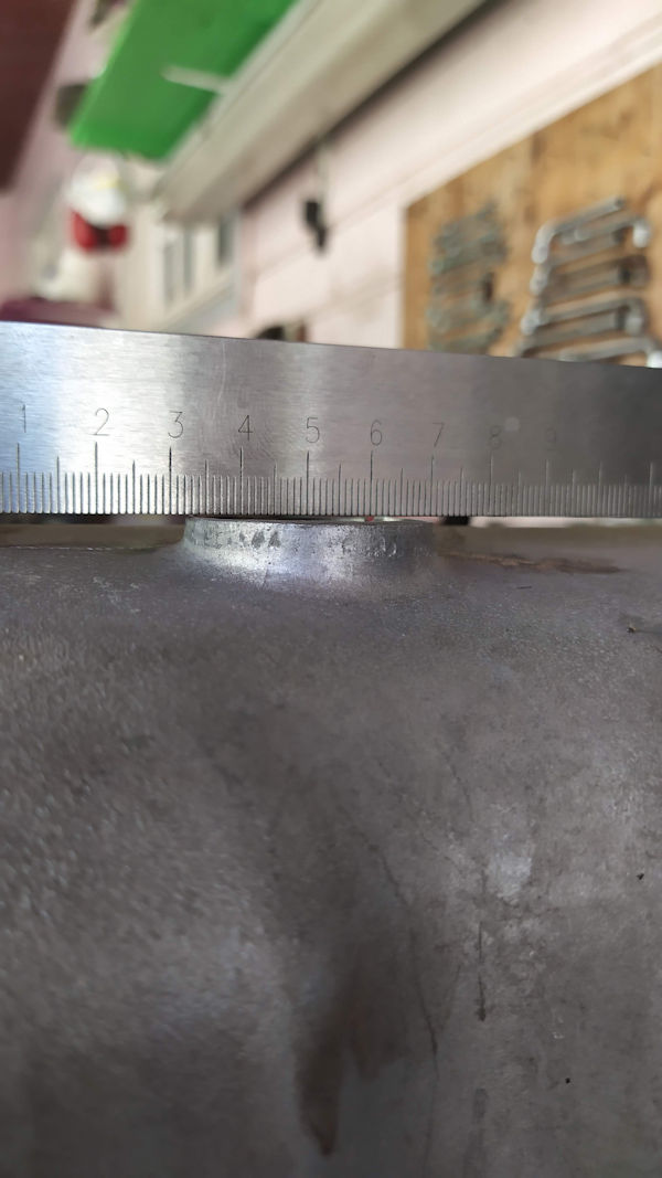

Comme déjà évoqué dans un post précédent, le cache culbuteurs est endommagé en son milieu et enfoncé de plusieurs mm. Pièce qui n'est plus disponible chez nos dealers.
J'opte pour une tentative de redressage à la presse.
Une douille sur le trou central par l'intérieur :
et en appui sur les deux trous extérieurs toujours avec des douilles. La douille centrale en dessous me permet juste de ne pas aller trop loin.
J'essaie ainsi de reproduire les conditions de serrage qui ont endommagé le cache mais en les reproduisant à l'envers.
Résultat pas trop mal :
Après une tentative de brasure à l'étain avec du flux décapant (un vrai fiasco mais je m'en doutais), je tente à l'araldite.
Je cherche juste à rendre étanche la fissure, cette pièce étant soumise à des efforts mécaniques très faibles. Le couple de serrage quasi ridicule des trois vis le montre.
Au remontage, je verrai à mettre une entretoise sous la vis centrale afin d'être sûr de ne pas trop solliciter la fissure.

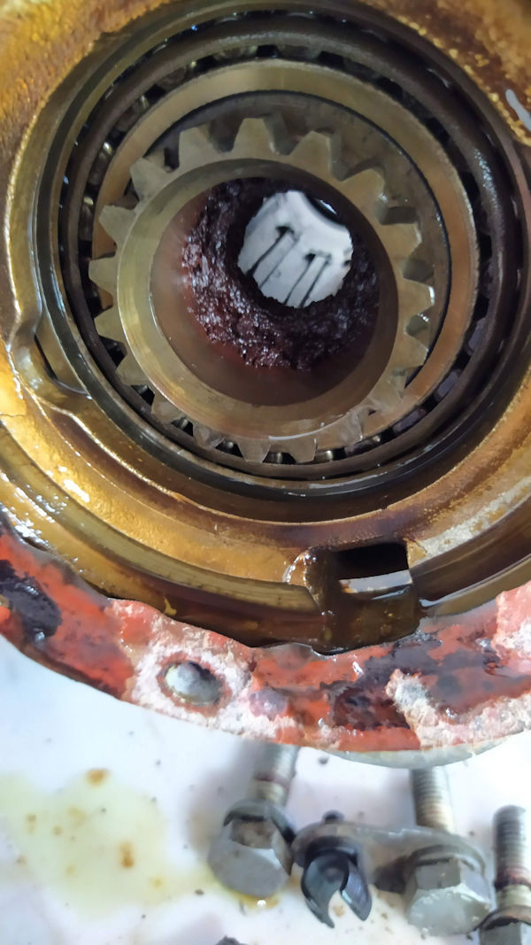

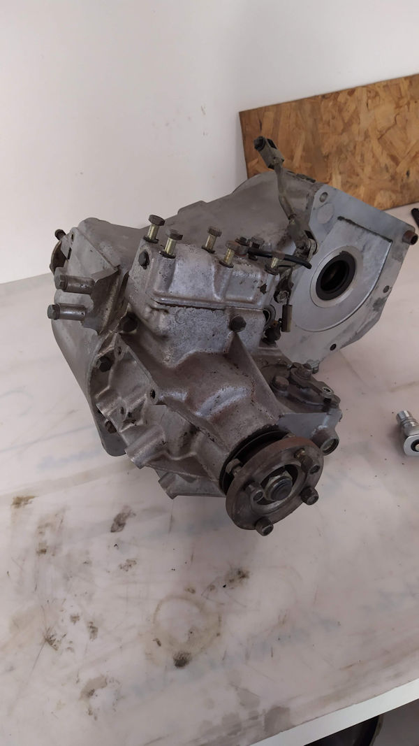

J'attaque la BT.
Dépose du couvercle.
et première découverte : Je suppose qu'il s'agit d'une des rondelles en cuivre du différentiel.
Dépose de l'axe intermédiaire et vérification du jeu axial. Impeccable.
Juste quelques piqures que je ne sens même pas au doigt.
Emballage dans du papier sulfurisé avec huile de BT pour mettre en attente de remontage.
Dépose du couvercle de la prise de force :
Miam miam la veille graisse
Dépose de l'arbre primaire :
Dépose du boitier de différentiel :
Plus qu'a inspecter soigneusement toutes les pièces et faire un gros nettoyage.
Repérage de la visserie:
Pour le moment:
  • Les roues dentées sont en très bon état et l'ensemble des roulements aussi.
  • Je suis certain d'avoir les rondelles cuivre du différentiel HS.
  • Le ressort de sélection rapport court/long est HS.
  • Il y a un jeu angulaire très important au niveau du baladeur que ce soit en longue ou en courte. Sur l'échelle de "The Pater", je dirais plus de 2mm d'angle. :wink:
    Je vais voir si il y a une valeur dans le manuel d'atelier. Je sais bien que l'on est sur de la mécanique agricole mais là quand même je trouve que ça fait beaucoup.
