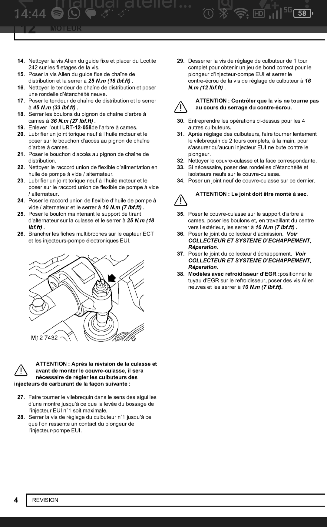

Bonjour, si ça peut t'aider :
Je pense que les images ne sont pas dans l'ordre.
Cordialement Vincent

Normalement il faut piger l'arbre à cames et l'arbre vilebrequin (en haut et en bas) pige land ou foret de 6 il me semble.
Vincent

Sur mon Defender td5, quand j'ai changé la culasse, j'avais pigé en haut et en bas sans enlever la chaîne, au remontage, j'ai appliqué le manuel d'atelier et fini de régler sur l'entraînement de l'arbre à cames via les 3 vis .
Vincent

vdauby a écrit : 16/07/2024 13:57 Bonjour,
...j'ai appliqué le manuel d'atelier et fini de régler sur l'entraînement de l'arbre à cames via les 3 vis .
Vincent
Bjr et merci de tes réactions....
Si j'ai bien compris, il est question de démonter le pignon des cames puis le repositionner, afin de garder le bon alignement des éléments.
