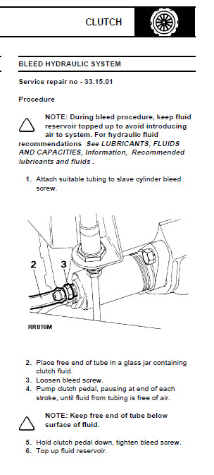

Nomansland t'a indiqué que la vis de purge se trouve sur le récepteur (le cylindre esclave, le machin au bout de la durite qui est fixé à la cloche d'embrayage, en bas coté passager)Robintahiti a écrit : 06/05/2021 23:32 Étant novice, la vis de purge se situe bien sur l émetteur situé en partie haute du bloc moteur ?
Ensuite cela se purge comme Nomansland t'a indiqué et c'est la même chose indiqué dans le manuel d'atelier sur le document attaché.
Cela se purge comme les freins.
Il y a plein de méthodes différentes pour purger, indiqués sur cette FAQ.
