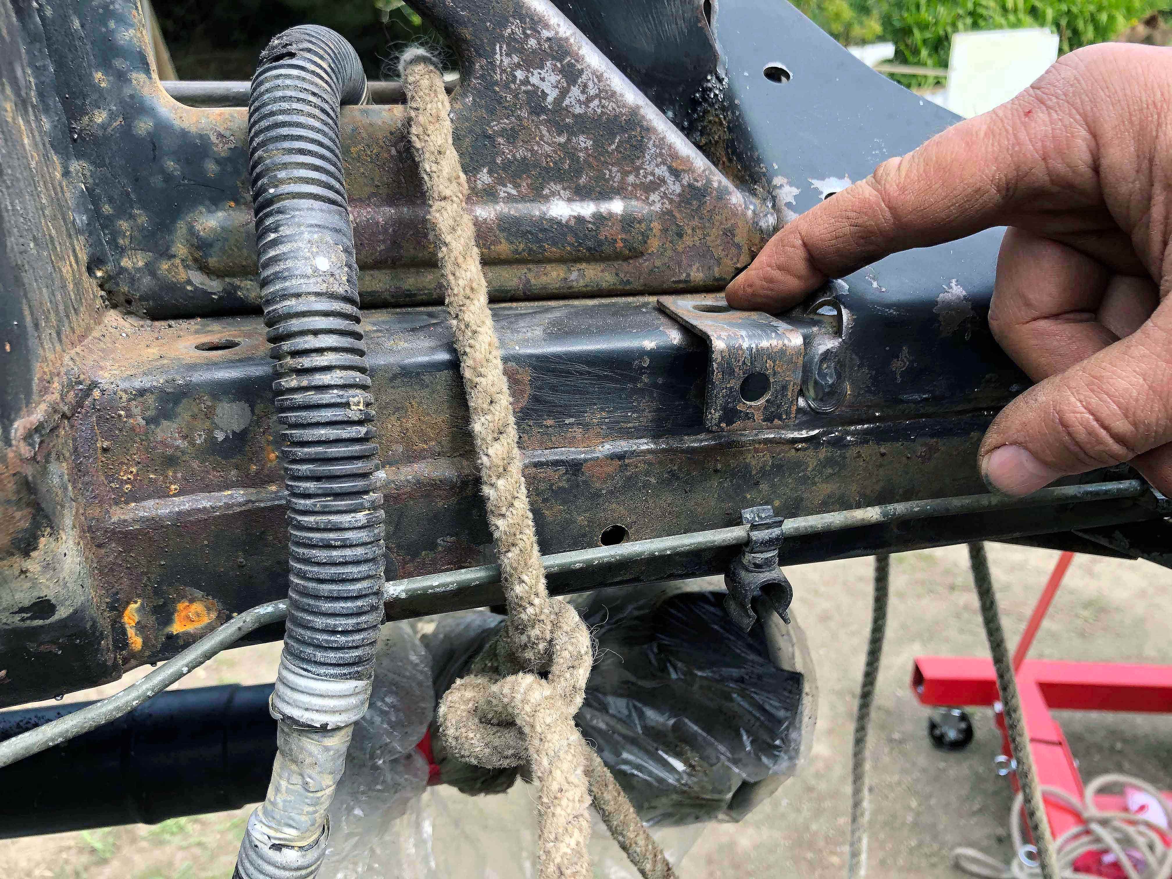

Pour la traverse AR je pense la prendre chez LR . Il semble que la leur et courte et ne comprend que les deux départs avec les renforts « triangulaires « . Est-ce bien ça ? Pour ce job un soudeur pro viendra. Je prévois de dégager l’ancienne et préparer, positionner la nouvelle en reposant le plancher AR et ses vis pour être impeccable et le laisser pointer. Je retirerai alors le plancher pour finir la soudure aisément.

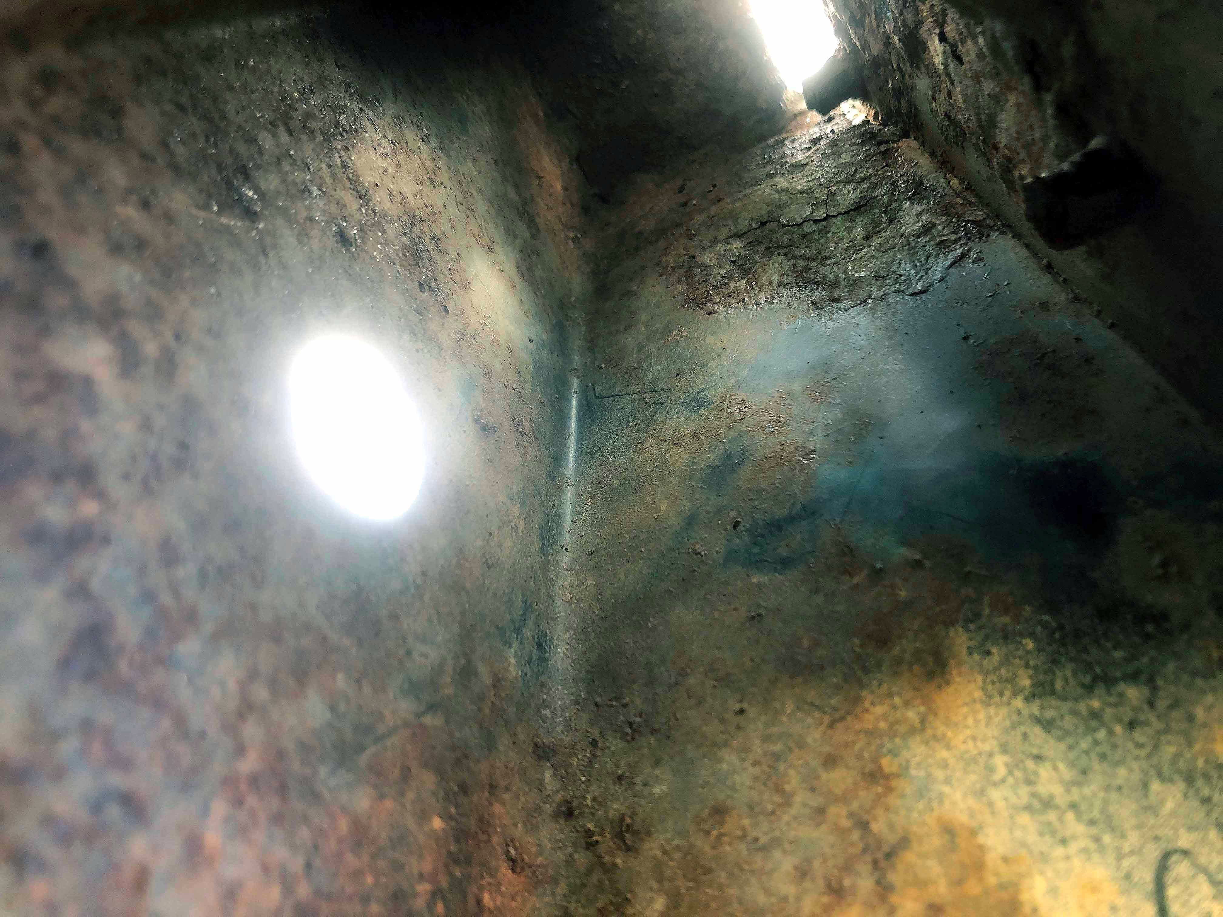

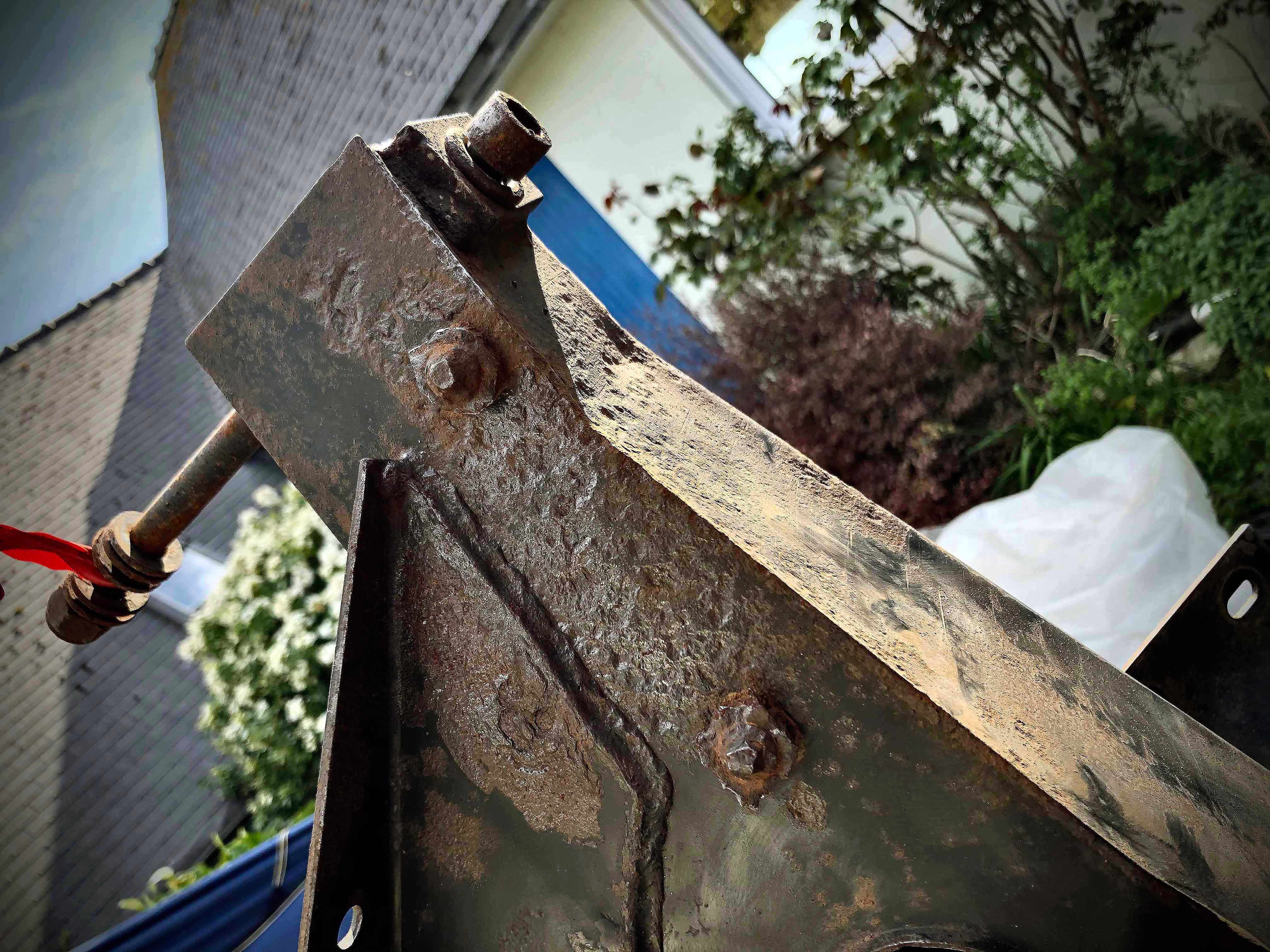

Pour les supports avant, les fixations de tirants sont sauvent, juste les parties verticales des supports sont perforés . J’ai chez « LTT SHOP « une pièce à souder, support caisse avant .
Je me demande si c’est difficile à ajuster, ce serait toujours soudé par un pro .
Je dois préciser que je remplace le tablier et donc il peut y avoir des surprises irritantes.
Je peux aussi resouder deux triangles par dessus. Je poste des photos après.

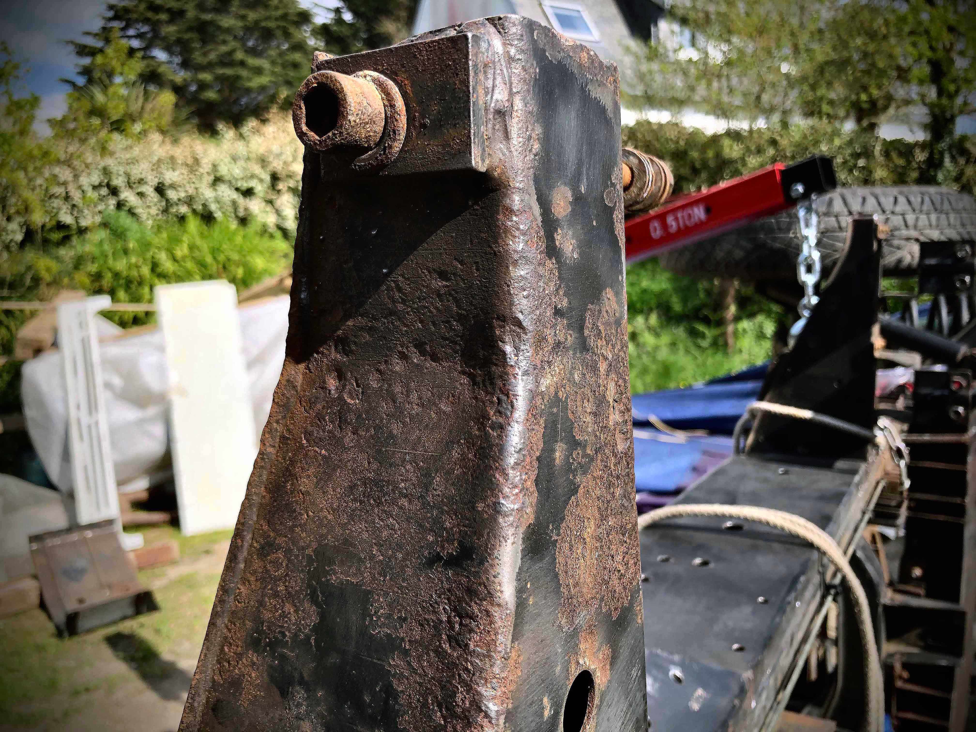

Pour les nez de châssis en gros j’ai bien envie de souder deux carrés percés pour le cric.

Ha merci LOLO , c'est bien ce genre de bêtises dont je n'ai pas besoin , je vais faire ça . Du coup peut-être aussi la charrue ?

que penses tu des supports de caisse , je vais où là ?
Et les nez de châssis ..
