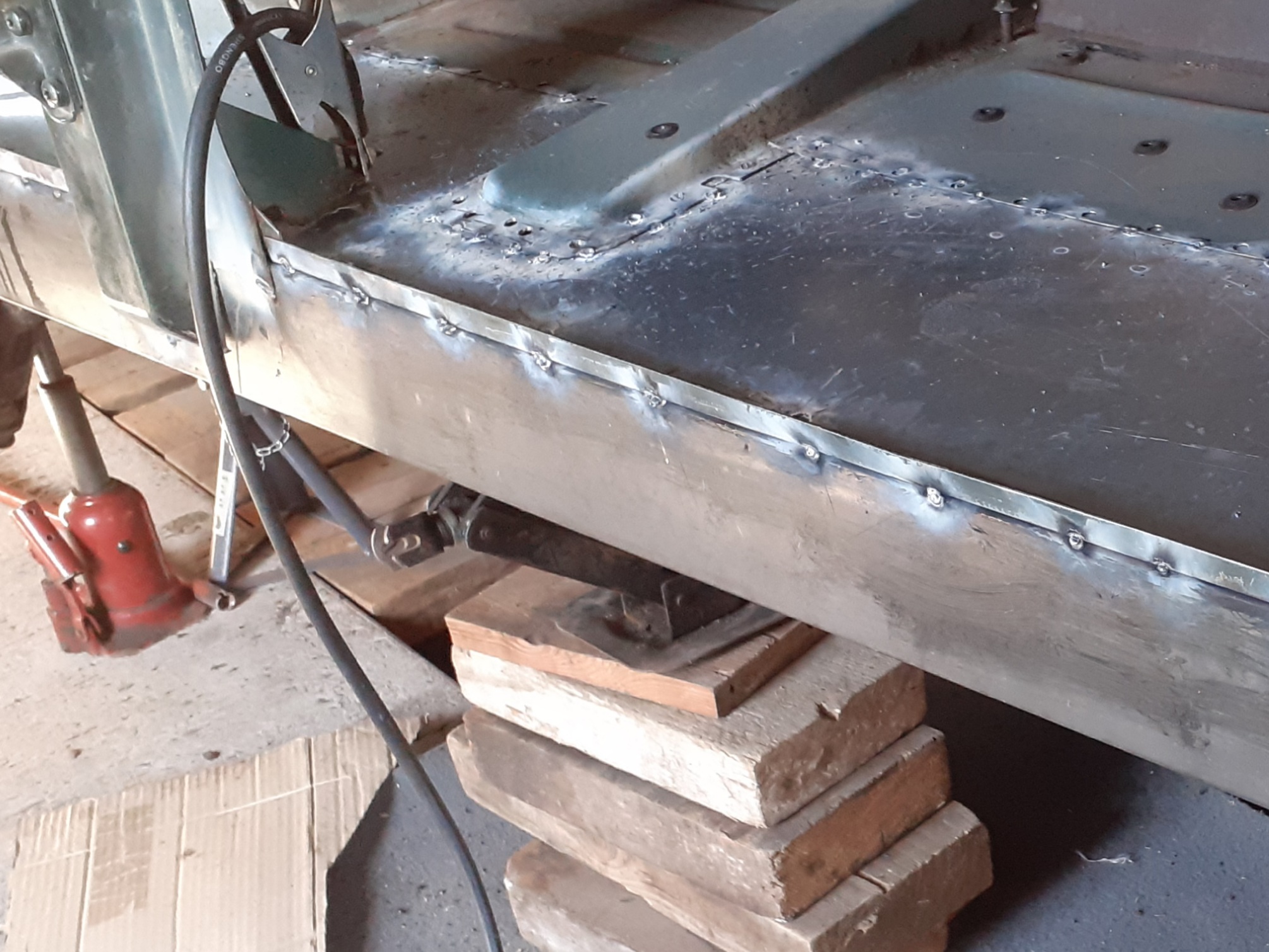

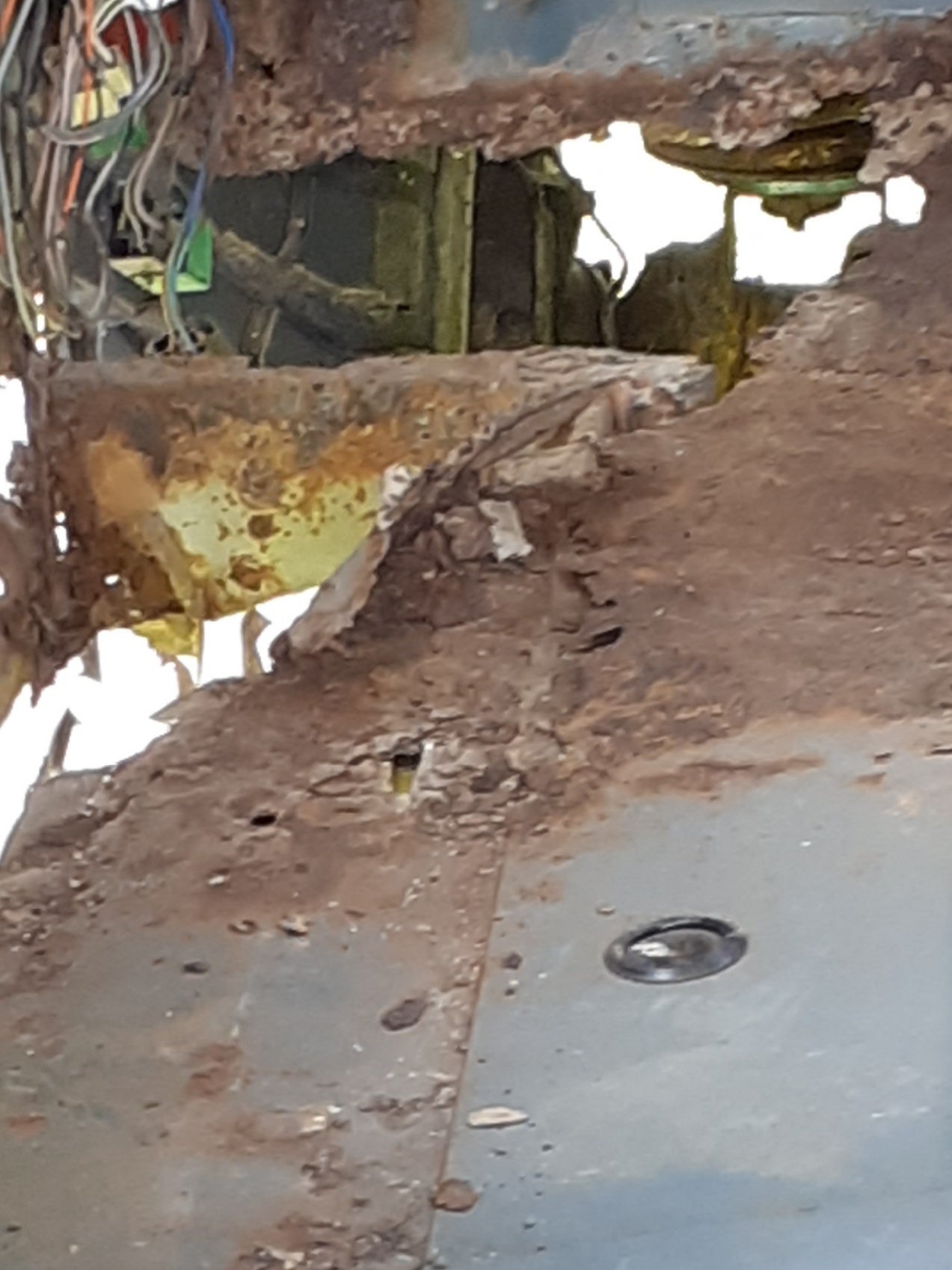

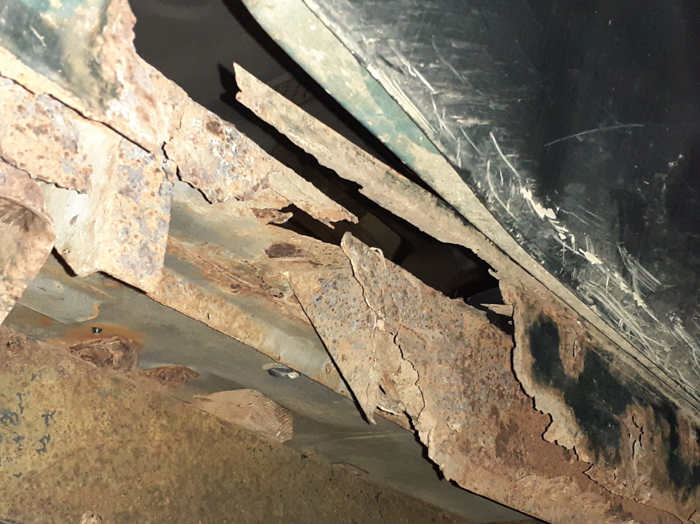

Bonjour à tous. Je me suis lancé dans la réfection de mon Disco. Il était en très mauvais état. La maladie des Disco : planchers, passages de roues, bas de caisse. J'ai investi dans poste à souder Mig. J'ai pris du tube rectangulaire pour les bas de caisse, du tube carré pour faire les supports et 2m² de tôle galva.
Bas de caisse
Bas de caisse
Plancher
Plancher

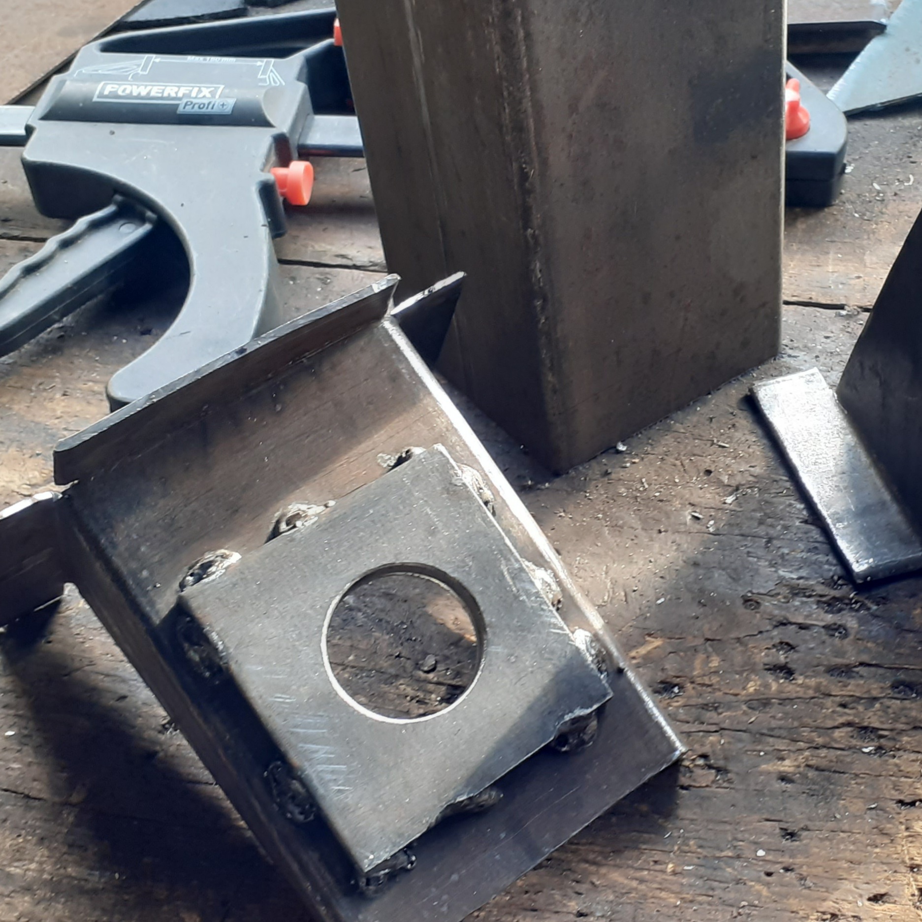

Support caisse/châssis

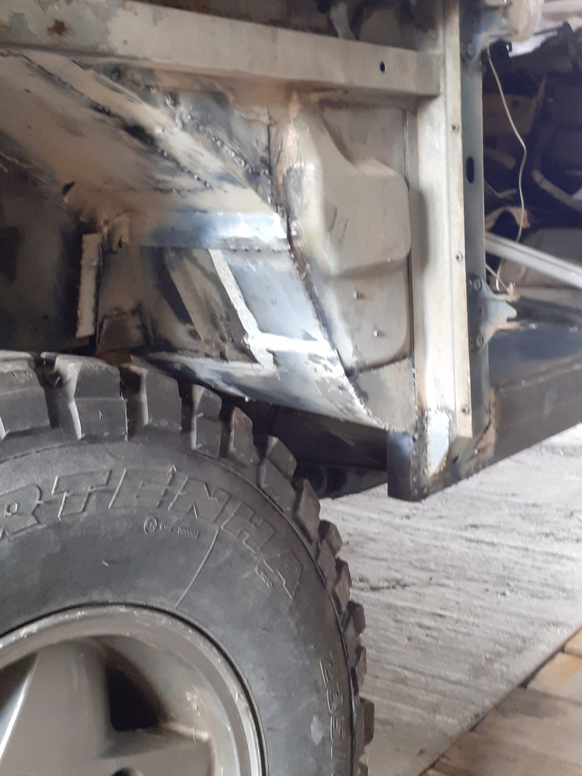

Passage de roue et fixation ceinture

Salut.
Tu soudes au fil fourré ? Je vois pas mal de projections.
Si c'est le cas, essaies de passer au gaz et de souder avec du fil de 0.6. Le résultat sera bien meilleur avec de la tôle fine.
Le fil fourré devient compliqué en dessous de 2mm d'épaisseur.
Tu devrais également poncer la couche de galva au niveau de tes cordons de soudure avant soudage. Ça évitera ce dépôt jaunâtre qui pollue tes soudures et n'est vraiment pas bon à respirer.

Jardeheu 972 a écrit : 10/05/2021 23:17 Salut.
Bonne restauration. :wink:
oui fil fourré en 0.8mm et j'ai fini de souder!
j'ai enlevé tout les "microbes", poncé au disque et brossé à la meuleuse et soufflet au compresseur avant deux couche de dinitrol et une couche de peinture, je mettrais des photos de la finition.
Merci!

Après avoir meulé les soudures et mis deux couches de dinitrol, j'ai mis du joint carrosserie puis peinture, le résultat est pas mal et comme je ne vais l'utiliser que pour le TT celui-la, je ne vais pas remettre la mousse insonorisante, juste des tapis caoutchouc.
