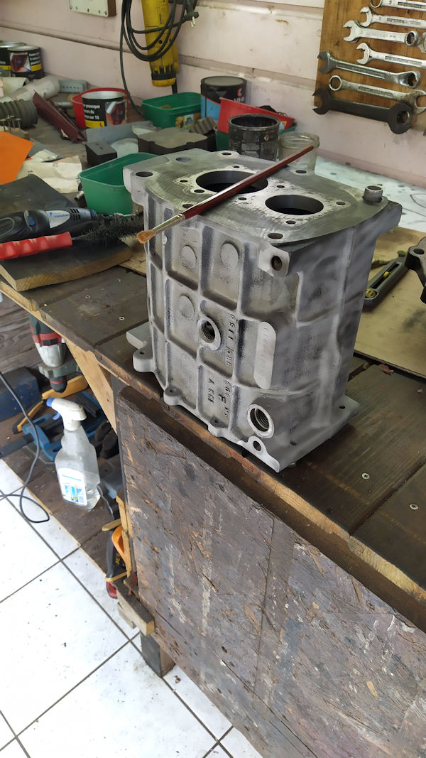

Nettoyage super nickel de tous les carters en attendant les pièces. Ça occupe et c'est toujours satisfaisant.

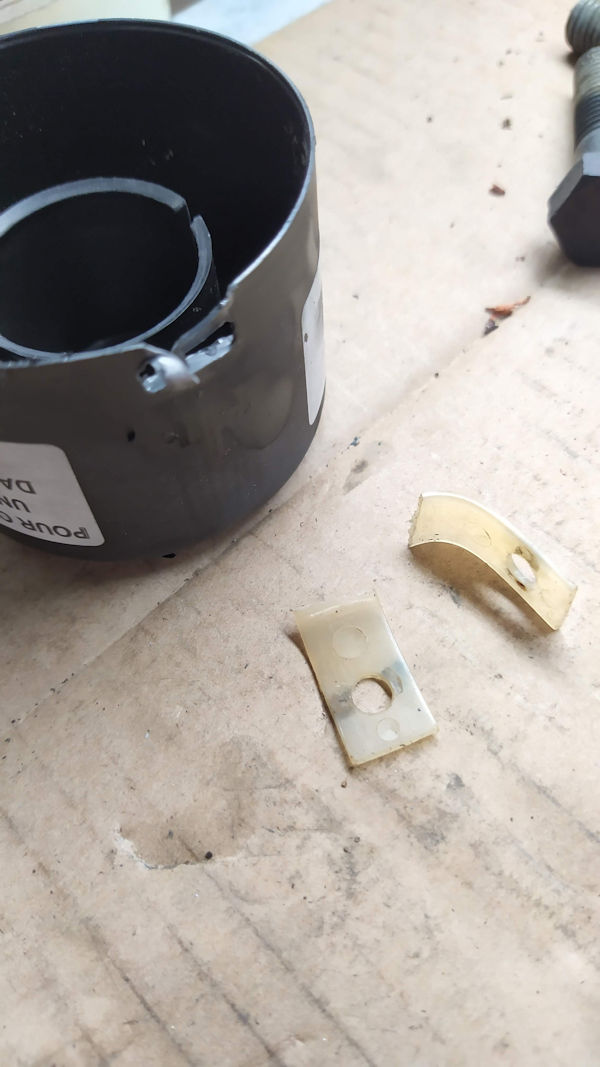

Rénovation de la commande de verrouillage du différentiel.
Nettoyage et inspection : Une boucle en plastique sur un des axes est cassée en deux.
La voici à gauche avec la solution à droite ;-)
Je découpe un anneau dans un bouchon de bombe de peinture.
Et le tour est joué.
Décapage, nettoyage à fond et peinture.
La boucle en plastique en place.

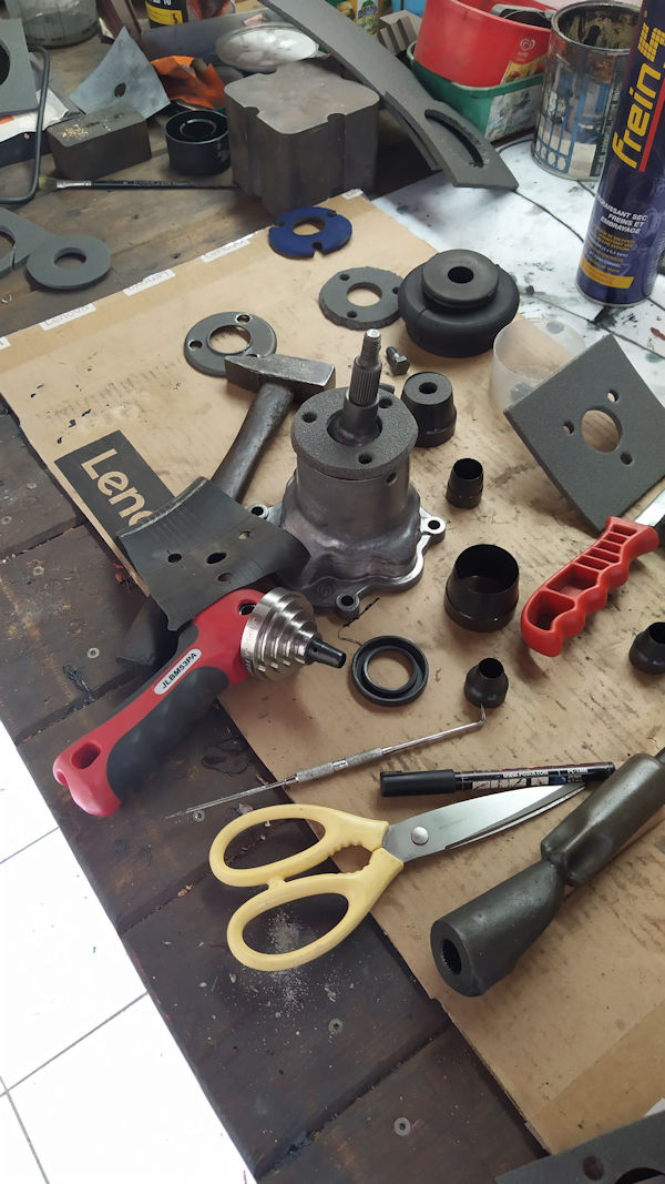

Levier de commande de la BV.
Démontage, nettoyage et inspection :
L'axe principal avec les deux sphères présente des traces d'usure. Il n'est plus refabriqué. :(
Sous la plaque de retenue de l'axe principal, il y a normalement un joint en mousse. Plus fabriqué non plus. J'avais déjà fait un bricolage il y a longtemps en découpant des pièces de néoprène (En bleu sur la photo). Je vais essayer de faire mieux.
Jardeheu 972
Messages : 405
Localisation : Martinique
Je découpe une nouvelle rondelle dans de la mousse de tapis de gym. Je fais plusieurs essais de Ø pour le trou intérieur
La mousse se blesse très vite à cause des rainures sur la sphère de l'axe et à aussi tendance à se pincer entre le logement de la sphère et la sphère.
La mousse de doit donc pas toucher la sphère.
Dans une chambre à air je découpe une plaque qui servira de soufflet.
La mousse en premier, le soufflet en chambre à air ensuite
Nettoyage à fond, peinture et remontage avec réserve de graisse.
Ça à l'air de remplir son rôle.

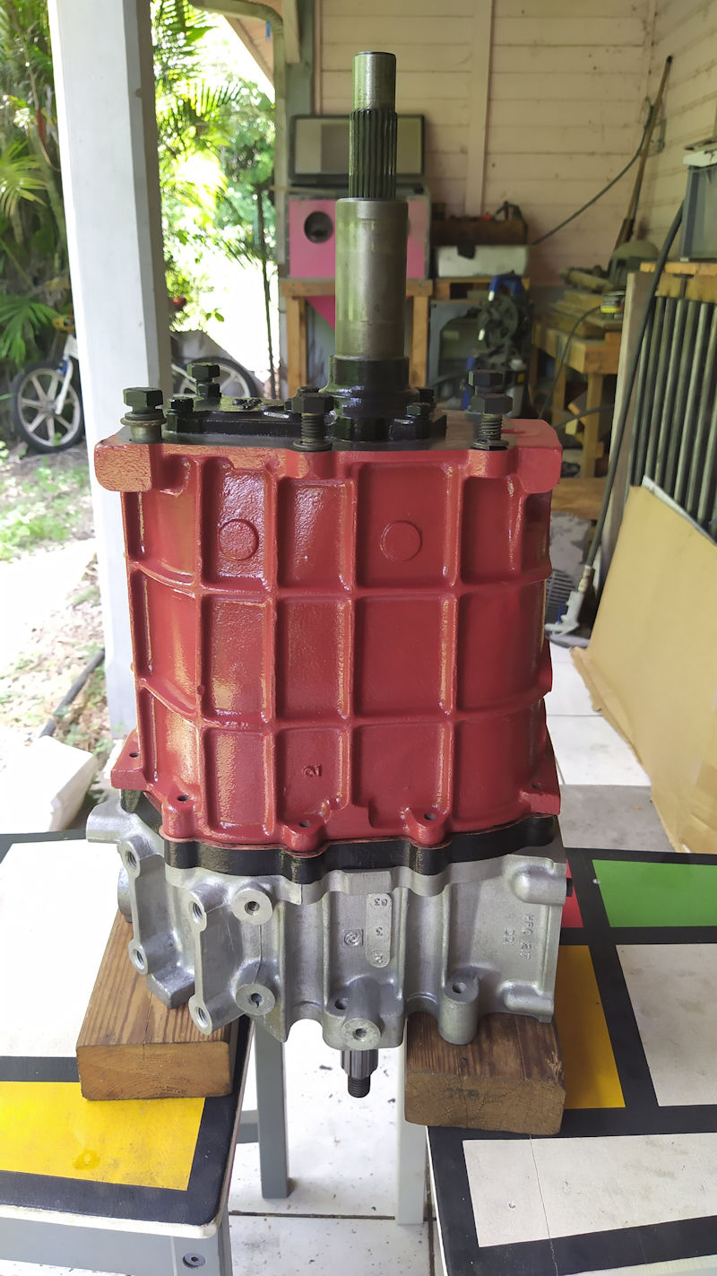

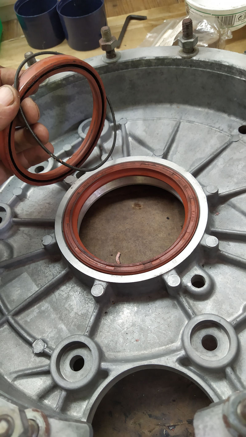

Fin de remontage des boîtes et des alentours :
Tu ne reçois pas toujours les bonnes pièces ...

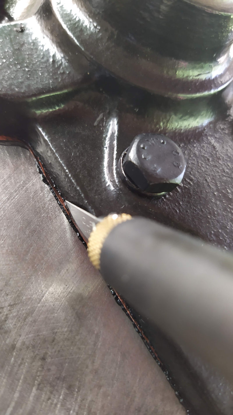

Pose du joint du carter de volant moteur :
