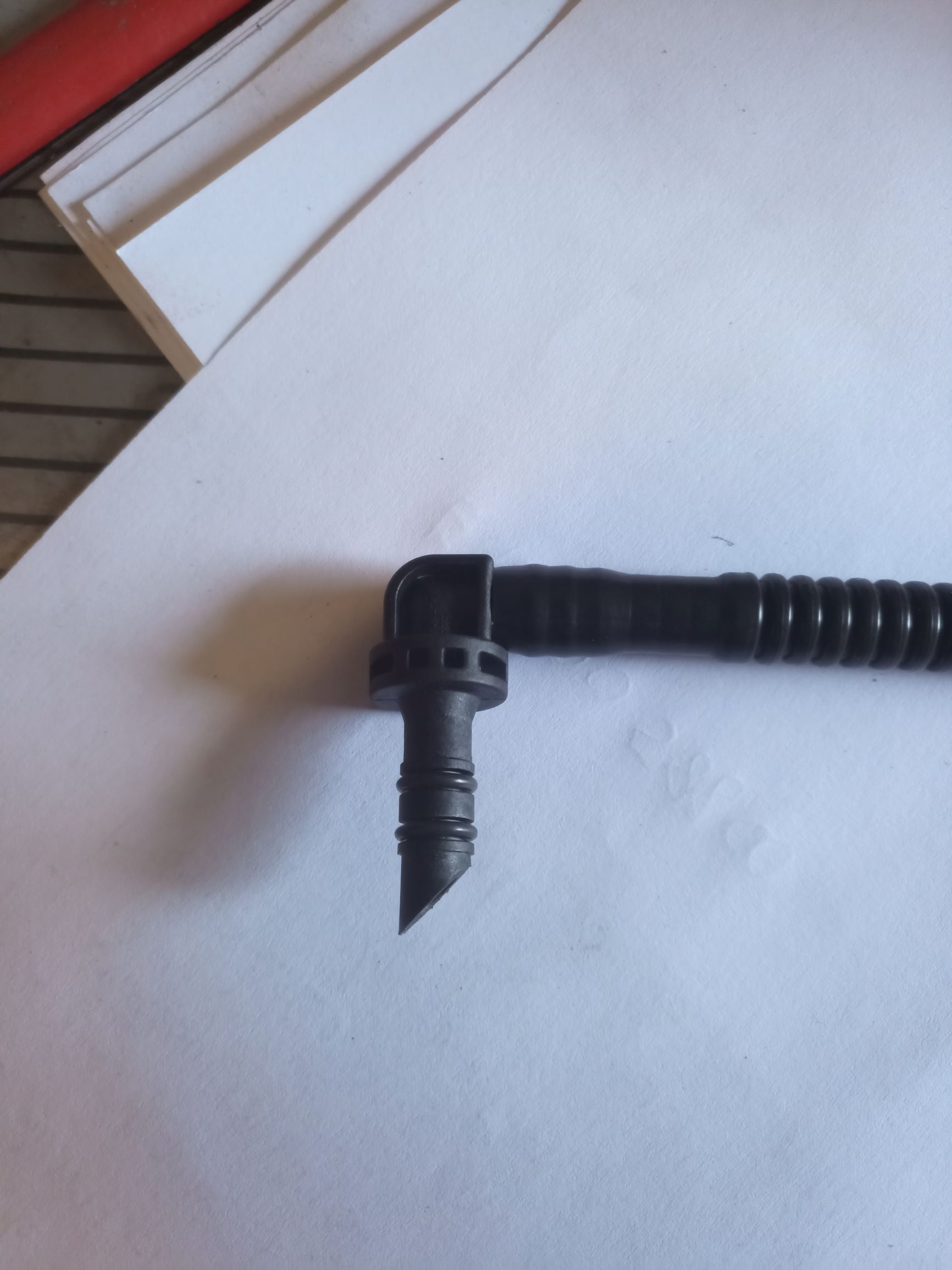

Il y a un truc qui le chiffonne avec la mise à l'air libre de la MT82 . Il existe un tube de mise à l'air d'environ 20 cm de long , raccordé au dessus de la boite non loin de la cloche d'embrayage. L'autre extrémité ou s'accroche t- elle ?.
En photo le tube complet.
Le coté qui rentre dans le dessus de la boite, l'étanchéité est réalisée par deux joints toriques.
L'autre bout du tube, sur mon Def ça va nul part ça se ballade au dessus de la boite. Il y a un système d'accrochage mais ou est ce que ça va ?
Si c'est raccordé à rien , hé bien on va modifier tout ça et renvoyer la mise à l'air libre dans le compartiment moteur comme j'ai fait avec tout le reste.

Comme personne n'est confronté au problème, j'ai modifié la mise à l'air libre .

faire qqchose d'étanche, le terminer en col de cygne, sortie orientée vers le bas et le remonter le plus haut possible dans le compartiment moteur...classique quoi
Re: Mise à l'air boite vitesse MT82 Def Td4
C'est ce que j'ai fait. J'ai coupé le bout qui sert à rien et j'ai fixé une tub rilsan qui remonte vers le mastervac. J'ai toutes les mises à la PA qui vont dans compartiment moteur, pont avant + arrière + réservoir gasoil+ boite de transfert + maintenant boite de vitesse.
Rallonge de la mise à l'air libre de la boite de vitesse. En fait j'ai fini par trouver ou ça se branche j'ai vu ça une une boite de Ford Transit. L'autre bout va dans la cloche d'embrayage mais j'ai l'impression que ça ne tient pas beaucoup et c'est quand même pas terrible pour une 4x4.
