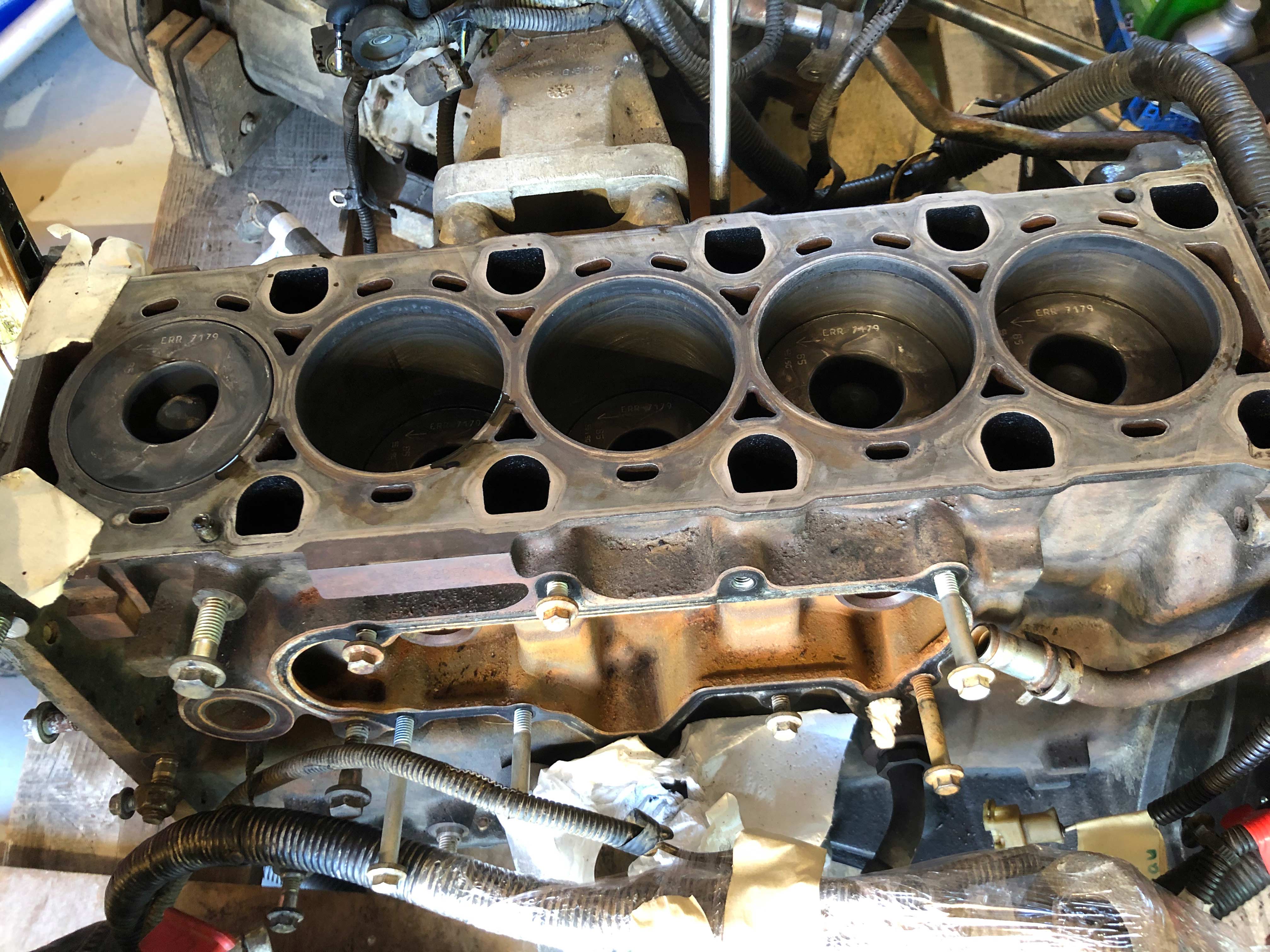

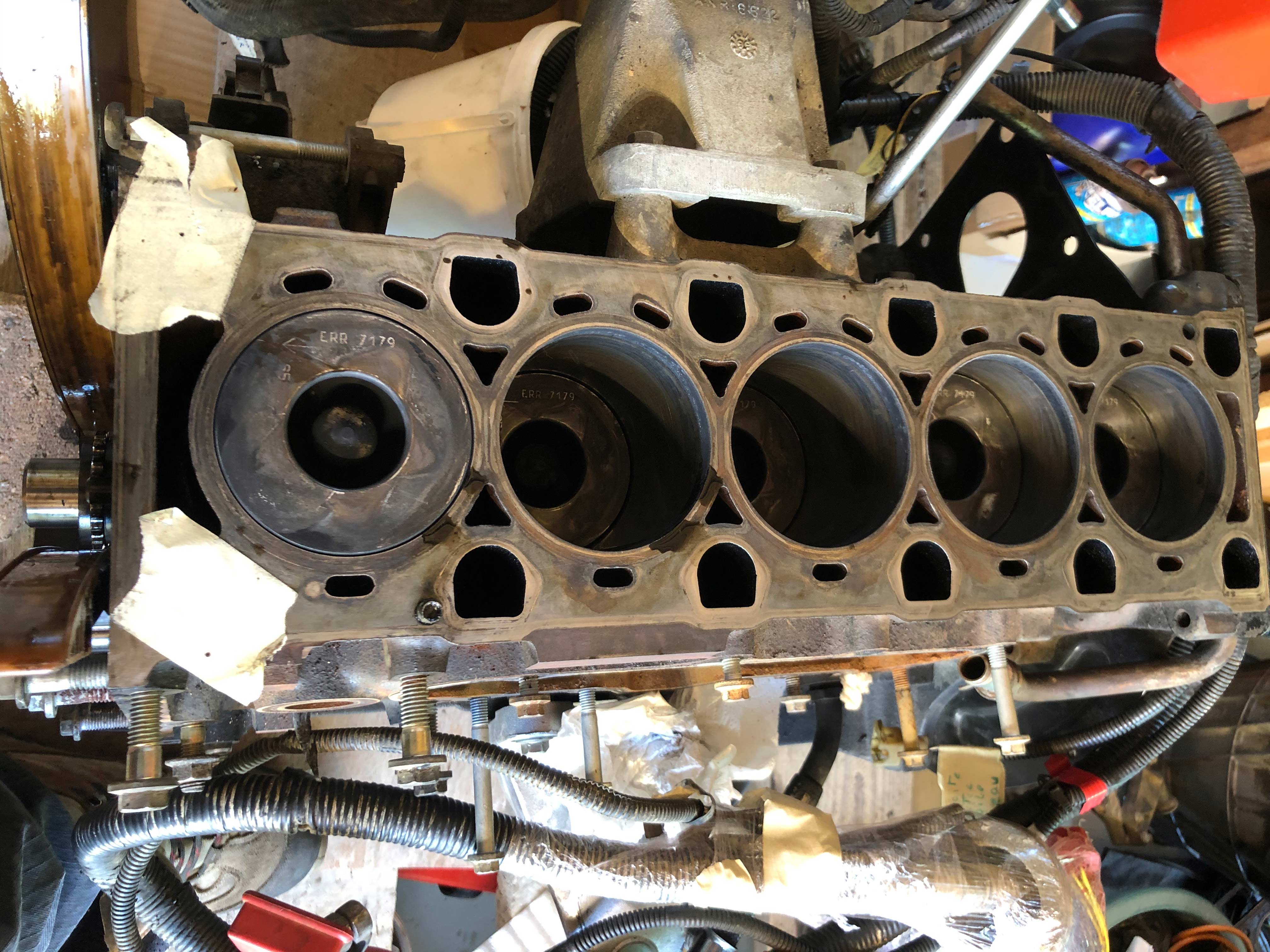

C'est le piston n 1 coté chaine qui ne présente pas de réels marque de soupape ( 0,41 ) .

Tout ces photos sont du même moment , rien n'a bougé . volant remonté avec cloche et pige moyen du bord ( non pas les pinoches ) .
pige d'arbre à came placé pour faire jolie , plus précis de placer l'encoche en fond du trou à l'oeil .
aucun problème à caler les repères de chaine TVB RAS
des vue de l'état des soupapes et pistons .

Une dernière chose : peux tu nous faire une photo du profil des cames commandant l'injection? Je voudrais comprendre pourquoi, avec un décalage de presque 20° au moteur, l'injection peut encore fonctionner sans trop de problèmes. Vérifie également que les soupapes qui ont touché sont bien les soupapes d'admission qui, vu l'ampleur et le sens du déphasage, ont probablement « rattrapé » le piston.
Si tel est le cas, l'équipage mobile n'a rien et tu pourrais commencer son remontage ou poursuivre normalement sa révision sans arrière-pensée. Si tu as prévu de changer les poussoirs et si les basculeurs-suiveurs et tout l'arbre à cames sont intacts, à priori, tu peux remonter sans le moindre doute.
Il n'est pas farfelu d'imaginer que si l'arbre à cames à été calé avec plus de 35 degrés d'avance, ça n'a pas dû arranger le fonctionnement du moteur, notamment à haut régime. Je n'ai pas en tête l'épure théorique de la distribution sur un cinq cylindres, mais l'admission ouvrait trop tôt et se refermait de même, ce qui perturbait le remplissage du moteur, alors que l'échappement s'ouvrait prématurément, provoquant une perte de puissance.
Sans compter que la pré-injection était peut-être trop longue à partir d'un certain régime.
A cet égard, si tu ne l'as pas modifié, regarde le réglage de la commande des injecteurs ; je ne pense pas que les toquards qui ont bricolé ce moteur aient eu l'idée d'aller au bout de leur délire, mais une manière de compenser le mauvais réglage de la distribution aurait pu être d'augmenter le jeu aux basculeurs d'injection...
Quoi qu'il en soit, tout cela n'a pas contribué à un fonctionnement « rond » du moteur et a peut-être un lien avec les vibrations. Mais évidemment, je n'en sais rien et ne dispose pas des éléments de détail (intégralité des profils des cames et caractéristiques des injecteurs et de leur contrôle-commande) pour le démontrer...

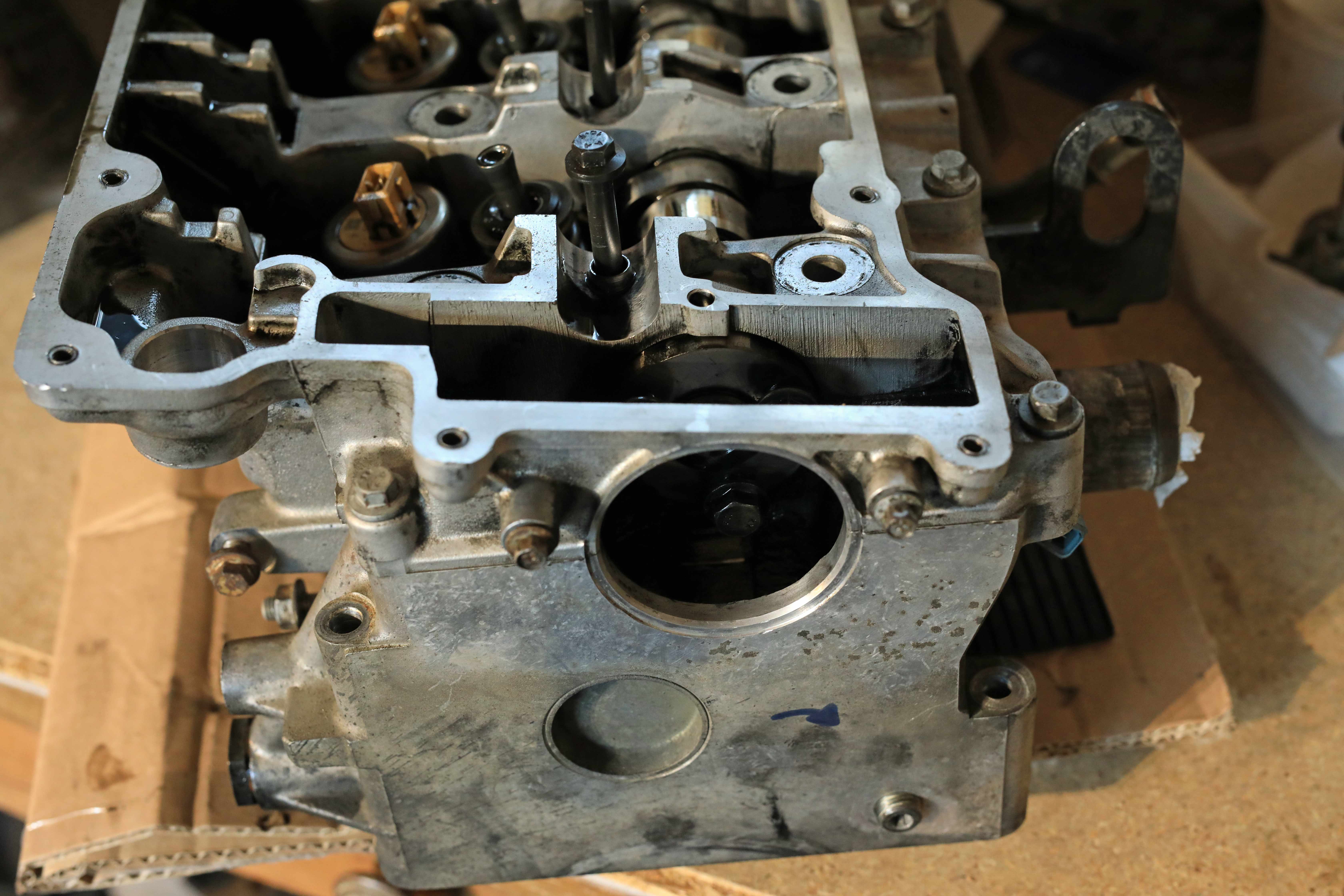

Je ne comprend pas comment est monté l'arbre à came , il semble ne pas avoir de coussinets et les deux parties de la culasse sont usinées ensemble .
A - C'est bien ça
B - t'as rien pigé il y a des coussinets
Alors la culasse AMC est vendue selon la photo et les quelques infos; avec soupapes montés mais pas l'arbre à came ni poussoirs ni galets .
Mais on ne vois pas la partie supérieure de la culasse sensé être usiné avec en tant que demi palier .
J'ai l'intention de commander cette culasse + poussoirs hydro et réutiliser l'arbre à came .
Je fais une erreur quelque part ?
A - C'est bien ça

Il n'y a pas de coussinets rapportés. L'arbre à cames tourne directement sur la matière de la culasse. S'il y a trop d'usure, il faut changer la culasse et le support haut de l'arbre à cames.
Re: Problème volant moteur?
Ah merci de me confirmer car en lisant le manuel ils parle à un endroit à propos du Control de l'arbre à came de coussinets .. mais je commence à comprendre qu'il y a des approximations quelques fois mais j'ai de la chance de l'avoir .. donc je contrôle au plastigage mon arbre d'origine dans la culasse neuve .

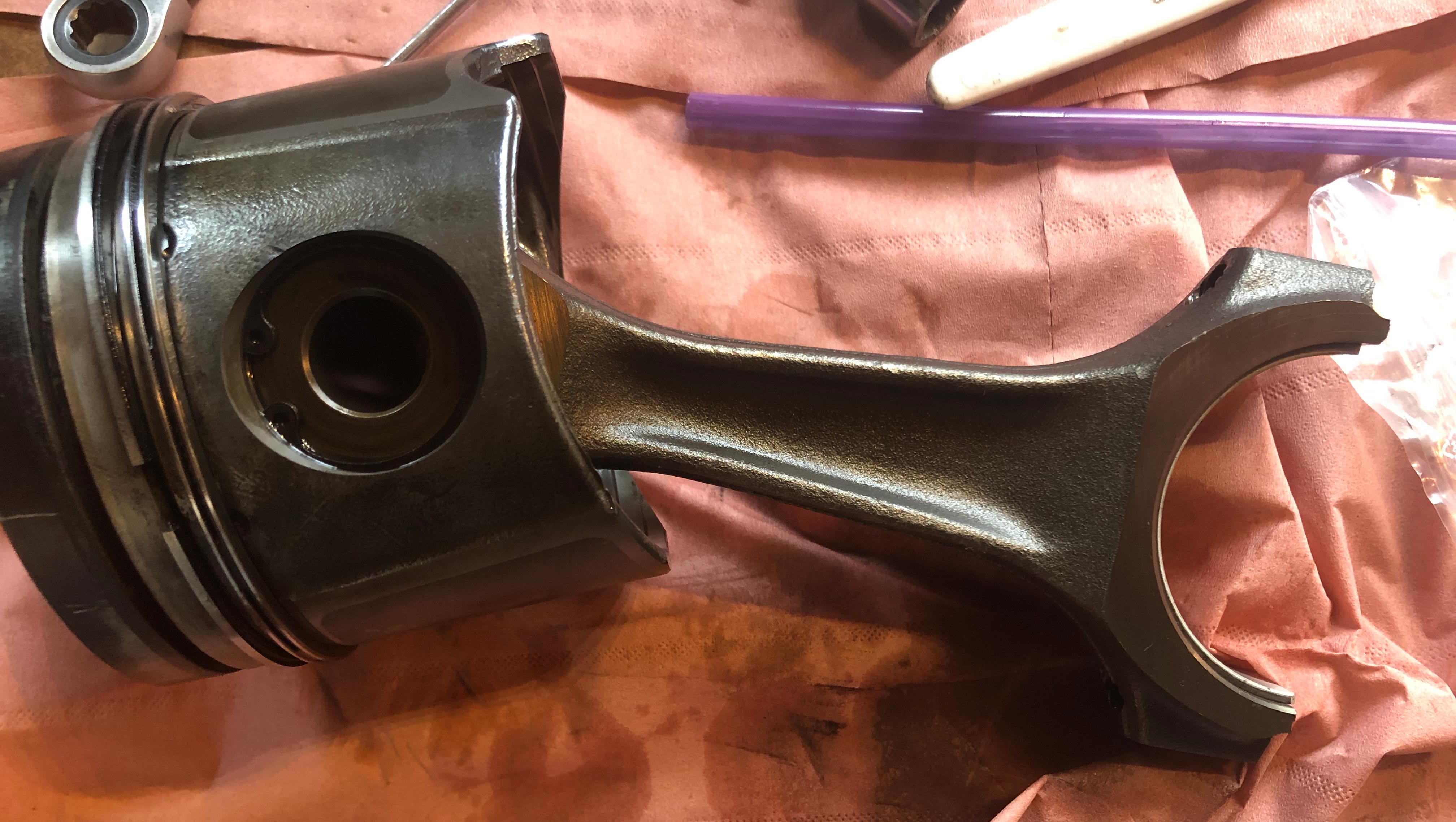

J’ai repéré au démontage que les coussinets de bielle N 4 ne sont pas montés dans le même sens que les autres. Dans leurs logements de la bielle il est gravé d’un côté comme un poing dont un doigt serré partiellement relevé.. et de l’autre un numéro. Idem sur les coussinets sur les faces extérieures.
C’était monter en opposition sur le 4 .
Je ne sais pas si ça à une importance mais j’observe tout de même que les coins intérieurs d’un côté des coussinets ont un petit plat .
Je ne vois rien sur le manuel.
Et les bielles, ont elles un sens ?

Je relis avant de monter mes pistons bielles le manuel d'atelier LR ; il est dit que les pistons doivent être orientés la flèche vers l'avant du bloc moteur ainsi que les bielles doivent être orientées le bossage vers l'avant également .
Ils était tous à la dépose, orienté pistons vers l'avant mais les bielles à l'envers .
Je met les deux faces des bielle en photo ici , le bossage est bien la bosse en bas du bras de bielle sur son flanc ?
C'est pas pour faire jolie , voila qui devait bien avoir une influence néfaste et ne devait pas être étranger à quelques vibrations supplémentaires . Ce qui est sur c'est que les axes de piston avait un jeux assez important , ça fait bien cloc cloc en manipulant à la main .

- Messages : 13688
Oui
Voici une photo prise sur le net:
Me voila plus sur merci , au bout du compte , j'espère bien avoir résolu le problème de vibration , mais la difficulté sera se comprendre quel éléments était le plus en cause .
Sais tu quel est l'utilité de ce bossage ?
Je file remonter à l'endroit .
