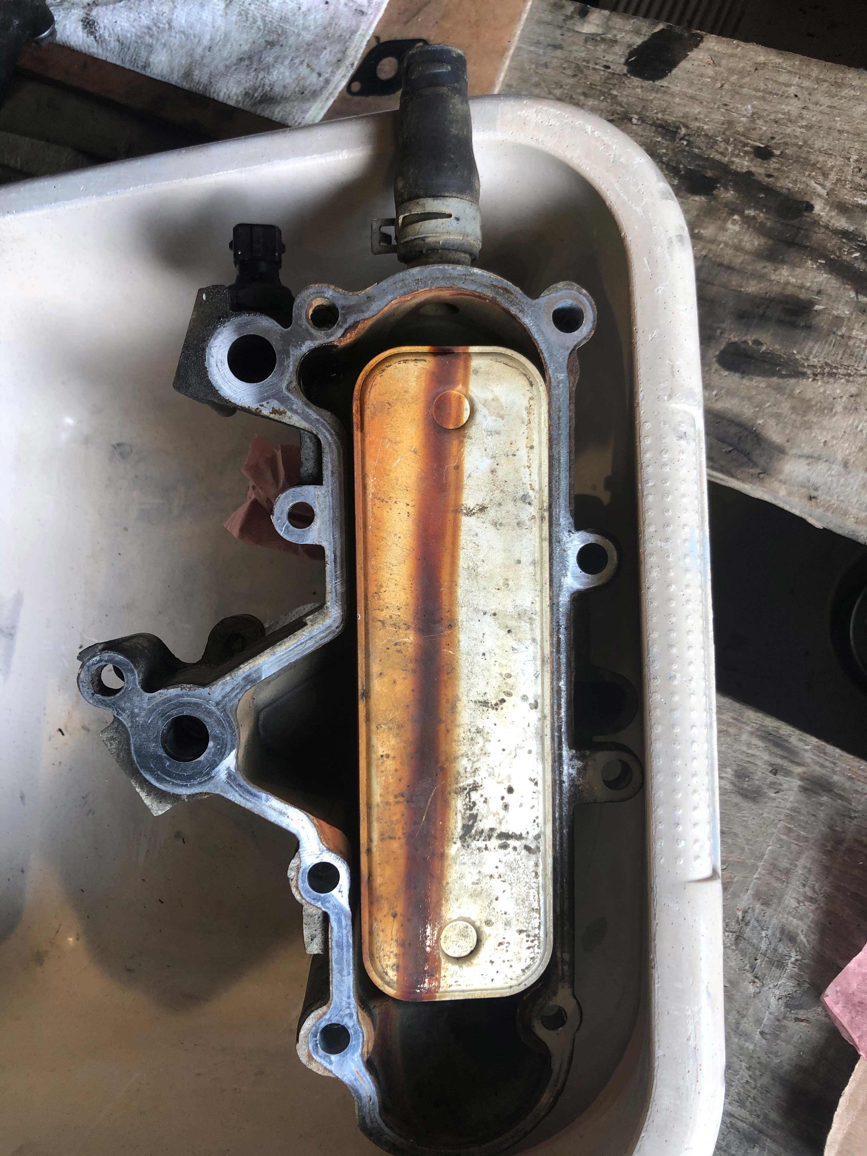

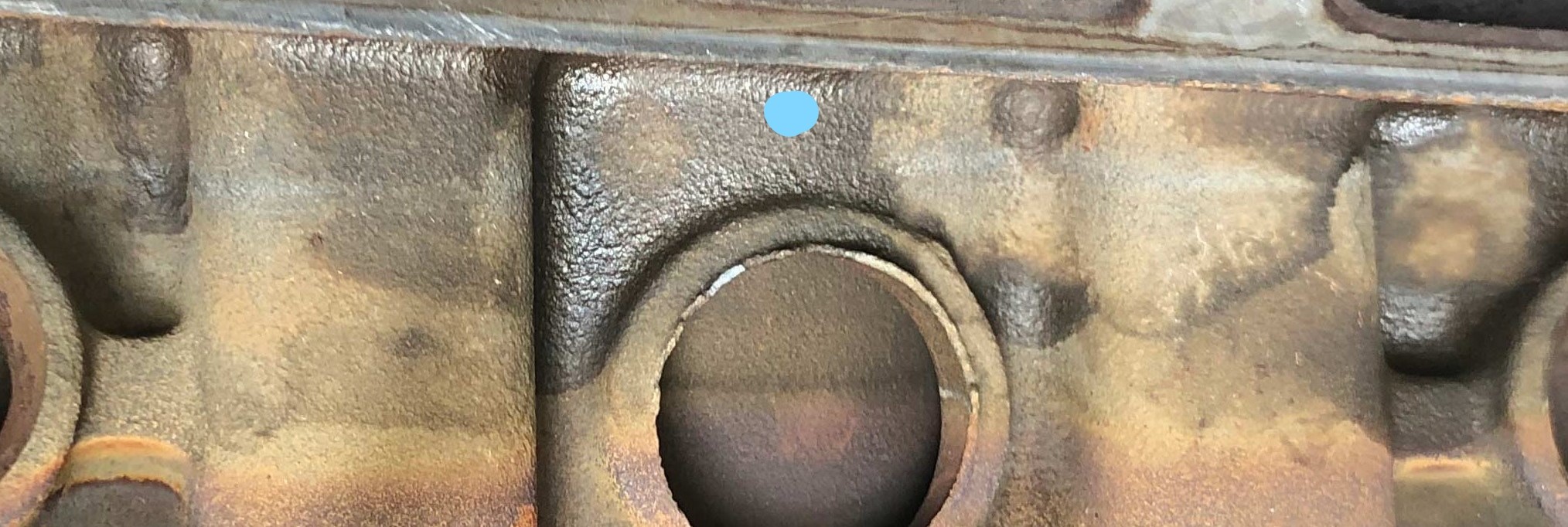

Salut tout le monde,
Voici deux photos ,
l'une du refroidisseur d'huile ( l'huile passe dans les plaques et le LRF les refroidi )
L'autre montre son emplacement , les trois trous de circulation LRF et deux autres pour l'huile .
La question est simple et visible ; le niveau semble plutôt à la moitié de l'échangeur , c'est également visible coté moteur , es-ce que je n'aurai pas un problème de purge ou circulation ? D'ailleurs je ne comprend pas pourquoi il devrait y avoir un niveau de LRF ici, ce devrait être plein l'échangeur bosse à moitié ..
comment c'est chez vous , vous voulez bien démonter tout ça pour voir ?
J'ai passé l'aspirateur dans tous les trous et rien d'obstrué .
A la prochaine .
110 TD5 / 99 .

Tu l'as toujours eu ce Td5 ou il y a eu un précédent propriétaire? Parce que là, ça voudrait dire que le bloc n'est pas complètement plein et que la culasse est complètement vide. :shock:
Je pense plutôt que ce moteur a été stocké un certain temps avec un niveau de ldr très bas, qui a laisser la trace qu'on voit.

J'ai pensé à cette possibilité , je suis toujours en contact avec l'ancien propriétaire je vais posé la question mais que sait-il lui-même de la vérité ?
Il y a eu un problème culasse et remplacement , j'ai trouvé un restant de petit bout de courroie déchiré derrière la poulie haute celle du carter de chaine donc surement une courroie partie en vrac d'ont on ne m'a pas parlé ..
Je refais tout le moteur et des truc bizarres ; bielles à l'envers ; marquage de soupapes sur les pistons ; trace de chaine en vrac dans sons carter .....
Bref , Ils auraient remonter un autre moteur alors ... chez LR ...va savoir .
Donc on est bien d'accord qu'il ne devrait pas y avoir de traces de nivaux ainsi et que ce boitier devrait être complètement noyé en permanence ?
A part les purges de durites il n'y a rien d'autre à faire lors d'un remplacement de liquide de refroidissement pour éviter une telle bulle ?
Après je n'arrive pas à me convaincre que le temps d'un remplacement de culasse une telle trace soit possible .

Salut Stagadon
Je ne connais pas super bien le TD5 mais ton observation me semble aussi pleine de bon sens: cela m'étonnerait que l'échangeur à plaque soit supposé baigner à moitié dans le LDR... cela n'a pas de sens....
Il doit y avoir un moyen de purger, c'est impératif.
... et si besoin (des fois que ce soit un oubli LR "toléré" par la suite) tu peux toujours en rajouter une en taraudant le carter alu sur le dessus... rien de sorcier je pense, ou éventuellement percer un petit trou de 3 mm dans le bloc au dessus des trois passages dans la fonderie, selon ce qui se trouve derrière bien sûr.
Bon courage, je suis ton projet avec intérêt et curiosité, et tes trouvailles bien documentées aideront les autres à refaire leur moteur à l'avenir... tu comptes faire un reportage à la LOLO sur tout le projet? Moi je dis ca je dis rien :roll:
Just saying ... :D

salut Tönö ,
La purge à placer dans le carter d'échangeur me tente terriblement en effet même si c'est dingo de croire qu'une bulle pourrait rester là en douce .Ca sent encore l'usine à gaz me connaissant bien , je serait tenté d'y coller une vanne puis un purgeur automatique de chaudière .. que veux tu , il faut que je fasse compliqué mais ça doit rester simple .
Je ne sais pas si ce moteur a pu tourner un certain temps avec un tel niveau , imaginant que la pompe arrose par le haut , en douche , alors, plutôt que de créer un véritable courant de liquide . En ce qui concerne mes intervention sur ce moteur depuis son acquisition , j'ai entre autre remplacé le LDR avant l'été dernier et fait env 2000km avec la chaleur qu'on a eu , sans soucis. Bien sur j'avais purgé par les deux purges de durites et controlé le niveau qui n'à pas évolué .
J'ai effectivement pris des photos de tous le démontage du cockpit ; du tablier ; ponts ... sur le moteur un peu moins mais c'est le plus simple non?
Je pense bien à faire un petit quelque chose , oui , pour tenter ceux qui sont en instance détaler leurs Def généreusement dans toute la maison , le jardin et qui doutent de la méthode .
Attention , j'averti que le risque n'est peut-être pas d'ordre mécanique .................
Je me pencherais sur la question après avoir fini le plus rapidement possible , rapport a l'éventuel risque sus-nommé ...........
Merci à toi ,
Un purgeur de chaudière n'est pas fait pour être secoué en tt, ni être mobile.... c'est trop risqué.Par contre un purgeur type radiateur de chauffage ca le fait, c'est un pointeau tout con, aucun risque une fois serré.
Tareaudage en 1/8" généralement comme les sondes de température d'huile ou de LDR, peanuts à effectuer dans de l'alu.
Montage avec de la colle étanchéifiante : roule!
Autre solution peut être plus simple: percer la partie haute coté bloc avec un forêt de 3 mm, comme sur la photo...
Percage en partie haute
De cette manière l'air s'échappe dans le haut du bloc et sil il reste une bulle elle est minimale...
Je pense que cela ne pose aucun problème, ce n'est pas ca qui va affaiblir le bloc surtout si tu fais un trou bien propre aux bords bien nets... dans la fonte c'est relativement facile.
Pour que cela laisse une trace de rouille comme ca il a fallu y mettre un peu de temps quand même... mais: tu as du remarque que la trace n'est pas horizontale, ce qui laisse à penser que le moteur n'était pas de niveau, penché de la même manière pendant longtemps, ce n'est pas exactement simple d'arrêter la voiture exactement dans la même position d'inclinaison.
Si encore cela penchait dans l'autre sens je me dirais que c'est l'inclinaison naturelle du moteur installé un peu basculé vers l'arrière... mais la trace correspond si je ne m'abuse à un moteur qui pique du nez, non?
D'autre part on dirait que le trait de rouille est plus bas que le haut des trous du bloc... cela fait penser à un niveau de liquide très bas, un bloc à moitié vide quoi.
Le moteur a du rester à un moment de sa vie arrêté et stocké pendant longtemps.
Lorsqu'une bulle reste prisonnière dans un circuit de chauffage sous pression (c'est la même chose ici) elle finit par se dissoudre à la longue, mais là c'est monstrueux comme bulle...
Si LR a tablé sur ce phénomène cela me confirme qu'ils sont toujours aussi indécrottables dans certains domaines (je n'en dis pas plus :roll: )... j'ai du mal à y croire. Par contre un oubli ou une negligence c'est très possible, ce ne serait pas une première surtout coté circuit de refroidissement....
Le top serait bien sûr d'avoir un retour d'expérience d'autres qui auraient démonté ce carter.... déja vu? Allo les gens?

Tiens... sur Youtube en allant directement à 2:59... pas de trace de bulle quelle qu'elle soit, et c'est apparemment u premier démontage pour ce moteur...
https://www.youtube.com/watch?v=AA0eBL1pmMI
La couche de rouille est bien uniforme.
Donc l'air finit par s'évacuer, mais au bout de combien de temps?
Tönö

Voila exactement ce qu'il fallait . Il est clair qu'aucunes trace de niveau n'est visible , merci de la recherche Tönö .
Je suis persuadé avec tous les éléments que j'ai accumulé , que ce n'est pas le moteur d'origine .
J'ai vu des trace de corrosion dans les cylindres , plutôt de l'ordre de l'impression laser que de la vrai corrosion mais anormales à cet endroit .
Il y a t-il un moyen de remonter grâce au n° moteur à son véhicule d'origine ??

La dernière fois que j'ai démonté le mien, je ne me souviens pas de traces de rouille. D'ailleurs dans la video le mec dis bien que la rouille provient du fait que le moteur est plein d'eau et que pour éviter ça il faut mettre du liquide de refroidissement.
Ensuite, pour la purge il n'y a aucune difficulté à purger un Td5. Il n'y a pas de raison qu'il y ait de l'air à cet endroit.
