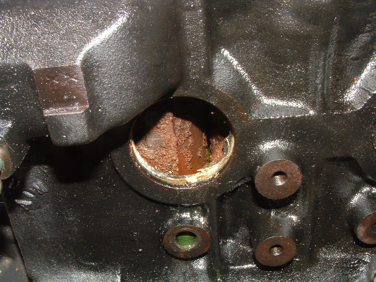

La réalité c'est que si le liquide de refroidissement est changé à intervalles réguliers, il n'y a pas de corrosion des pastilles, corrosion venant de l'intérieur du moteur.
De plus le couple galvanique entre fonte et acier utilisé pour les pastilles est trop faible pour une corrosion galvanique.
Les pastilles ne se sacrifient pas, et la preuve c'est que pastilles en acier et et le bloc moteur fonte se corrodent tous les deux quand le liquide de refroidissement a perdu ses propriétés anti corrosion.
Rappelle toi le topic de Nanard833, que il a changé son joint pistolet et les pastille. ce sont ses photos :
