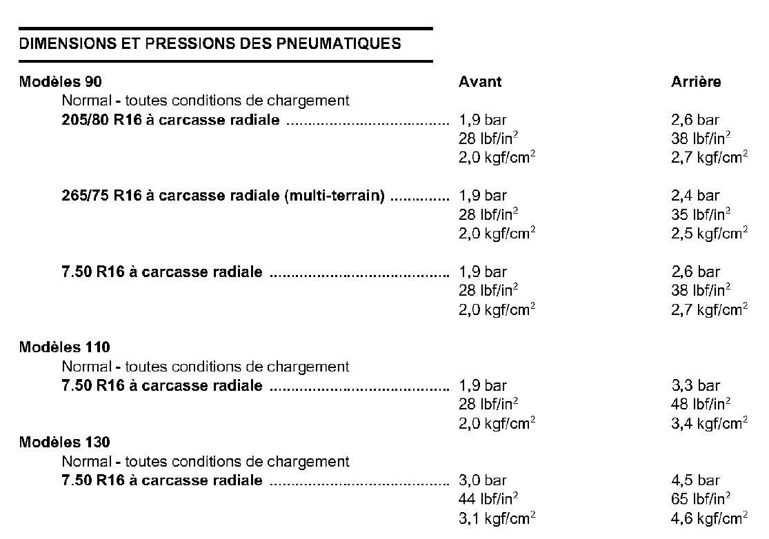

Le manuel TD5 indique une pression de 1,9 kg/cm² à l'avant et de 2,5 kg/cm² à l'arrière pour un 90 en 265/75/16.
Pour ma part avec un TD4 en 235/85/16 je fais 2,2 kg/cm² l'avant et 2,5 kg/cm² à l'arrière en condition route. Je monte à 2,6 à l'arrière sur autoroute.
En tout terrain sur piste roulante avec des imperfections, je descends à 1,8 - 1,9 kg/cm² à l'avant et 2,2 kg/cm² à l'arrière
