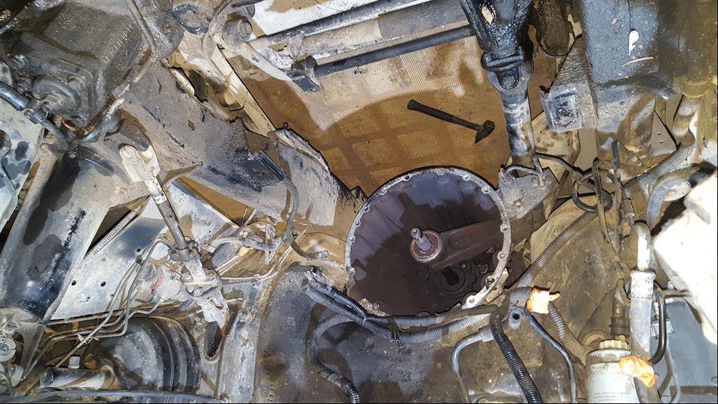

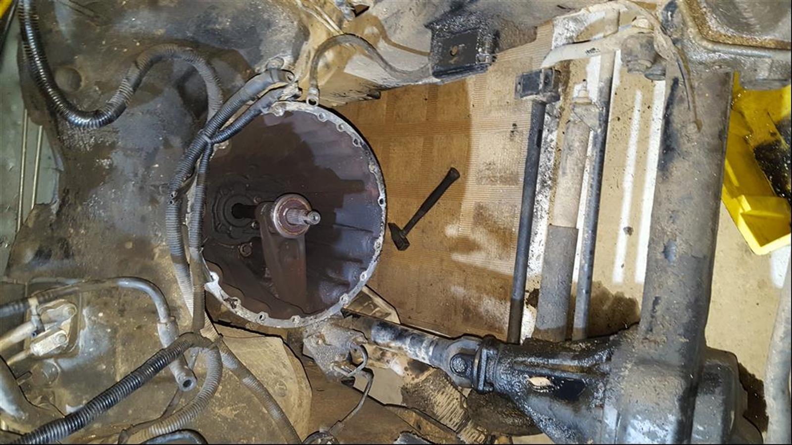

J'ai des photos de barres stab sur mes Disco ; car sur les DEF j'en ai jamais vu !
A l'avant :
Désolé mais le support de barre stab du châssis a été écrasé en TT
depuis je l'ai enlevé à la disqueuse
Je ne sais pas ce que ce marteau d'horloger fait là

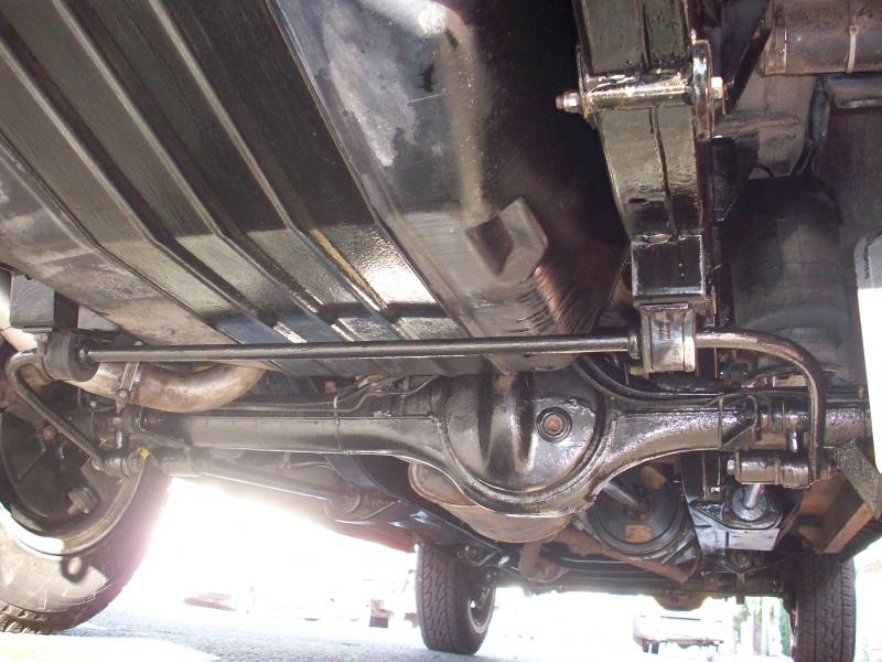

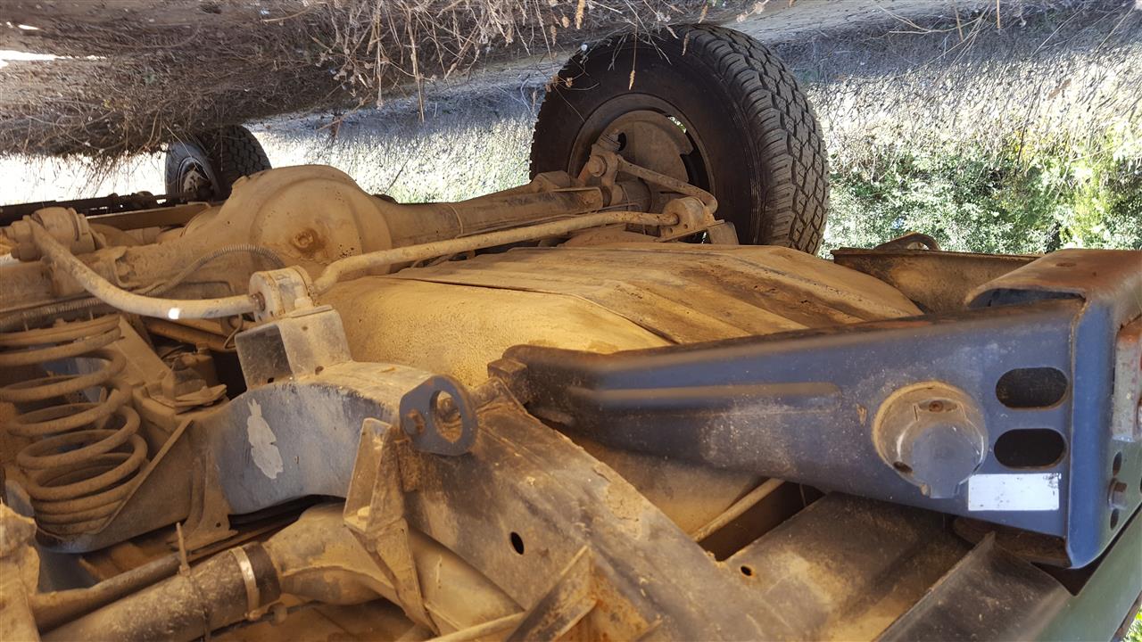

A l'arrière la barre est de faible section et ce retourne en cas de rehausse (en principe faut la virer si rehausse) :
J'ai bien une dizaine de barres stab démontées au fond de la grange vu que c'est du bon acier à ressort et, une fois tronçonnés / affutés, ça fait d'excellent piquets

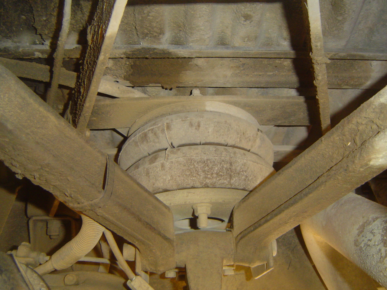

Pour revenir dans le sujet (et sortir du domaine d'homologation du DEF) on peut mettre des boudins pneumatiques :
- à la place du Boge :
avec évidement une adaptation pour remplacer le Boge :
- à la place des ressorts comme feu les RR LSE haut de gamme (même montage) :
En cherchant bien dans le Microcat on doit pouvoir trouver leurs références
