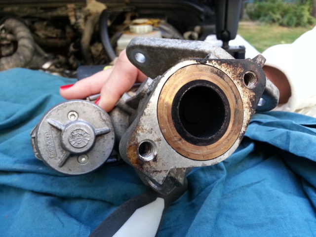

RR VM 1992 a écrit : 26/06/2021 14:37 C'est la raison pour laquelle je lui demande la photo de la vanne EGR RIDEX neuve qu'il a monté :mrgreen:
Voici la seule que j'ai trouvé ! :wink:
Désolé pour la qualité...

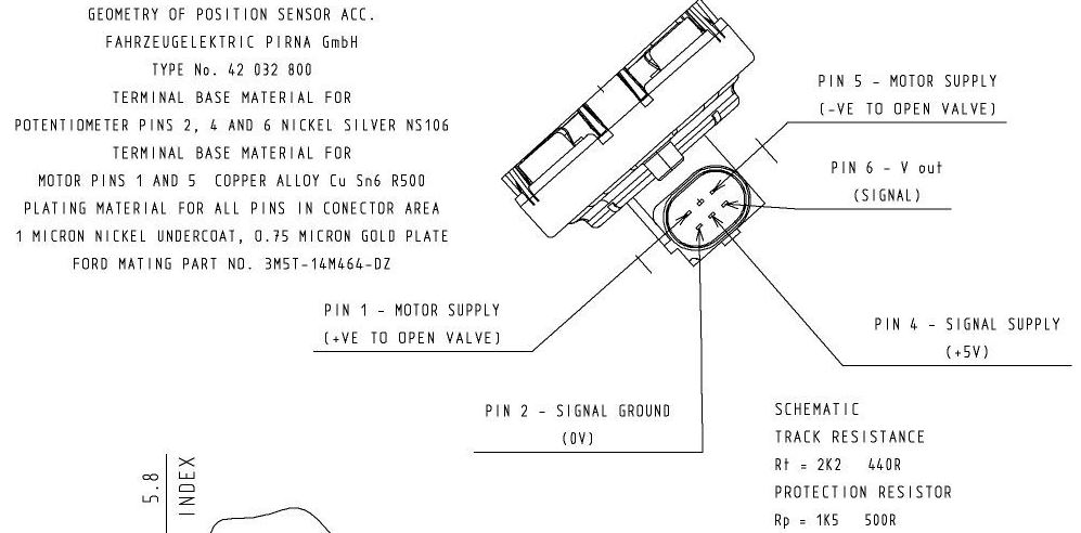

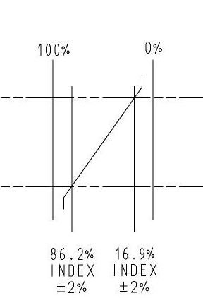

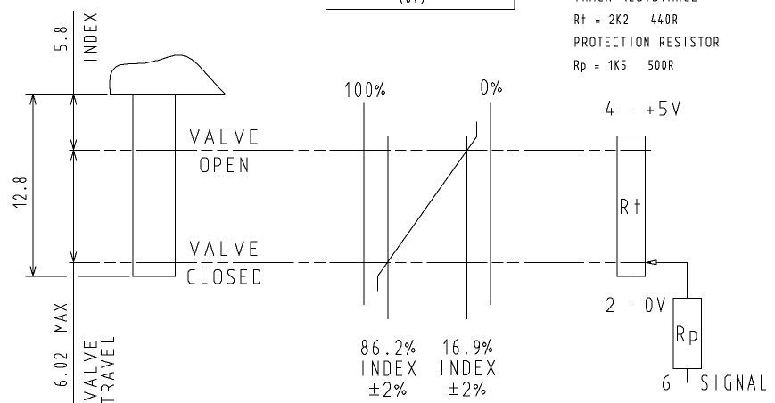

Pour son cycle de fonctionnement je ne possède que ces schémas :
Et pour les électroniciens (qui nous en dirons plus ?) :
Un extrait du manuel atelier TD4 pour la vanne EGR (de seconde génération semble-t-il ?) :

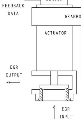

Ma première question à consisté à comprendre pourquoi l'architecture de cette vanne est du type à « soupape d'équerre » (le fluide emprunte un coude au quart après avoir franchi la soupape).
En clair, ça :
Car ce type de montage nécessite une rampe hélicoïdale transformant le mouvement tournant du moteur électrique en mouvement linéaire ; sachant que la tige de soupape constitue la partie mobile de cette rampe, elle est soumise à des températures élevées et à des agressions chimiques diverses qui doivent favoriser relativement rapidement, si ce n'est un début de grippage, du moins une augmentation significative des efforts de frottement.
En son temps, Imer avait relevé la résistance du moteur commandant la soupape : 3,5 Ω. En supposant que les choses se dégradent jusqu'à ce que le calculateur alimente le moteur sous une tension quasiment continue de 14 V, la puissance consommée par le moteur atteindrait alors 55 W, soit à peu près celle d'une ampoule H4.
On peut donc aussi se demander comment le vernis des bobinages va encaisser cette charge, surtout dans un espace confiné de surcroit en contact avec les gaz d'échappement.
La première idée qui m'est venue était celle-ci : dans la mesure où l'actionneur primaire délivre un mouvement rotatif, pourquoi ne pas utiliser une vanne de type tournant?
Ça, pour faire court :

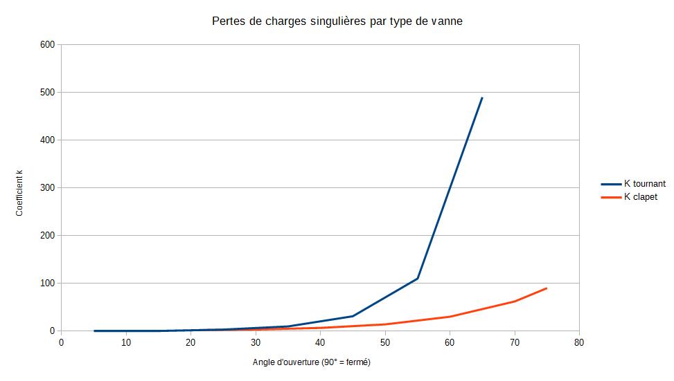

Ayant, en son temps, œuvré dans le domaine de l'adduction d'eau, ce qui rend réceptif à la question des pertes de charge, j'ai comparé quelques vieilles docs traînant dans mes placards. Bien que n'ayant rien trouvé de vraiment satisfaisant, la comparaison entre une vanne à obturateur tournant et une vanne à clapet de base permet de comprendre les raisons de ce choix :
On en déduit que le pilotage d'une vanne à boisseau tournant en faible débit — ce qui est le cas d'une vanne RGE en régime intermédiaire du moteur — générerait des exigences de précision hors de portée d'un circuit de contrôle commande simple.
Surtout si l'on imagine que l'encrassement du boisseau fait encore dériver davantage le coefficient de pertes de charge dont la loi de variation est — quand tout va bien — déjà une exponentielle.
D'où le choix d'une vanne à soupape commandée linéairement, dont la réponse en termes de pertes de charge est plus restreinte et plus linéaire.
Autre bizarrerie, le circuit donnant la position de la vanne. D'après le schéma théorique de RR VM 1992, il serait du type « Pistes résistives croisées » :
Il serait donc intéressant d'en sortir la courbe de réponse — pour l'instant, on n'a que ça :
afin de faire le lien de manière certaine avec le câblage :
Je ne suis en effet toujours pas persuadé que le moteur soit commandé en sens direct et inverse de rotation. Dans une de ses photos, Imer montrait l'existence d'un ressort spiral assurant le rappel de la soupape. En théorie, il suffirait donc de moduler la largeur d'impulsion de la tension d'alimentation du moteur afin qu'il contre la tension du ressort jusqu'à ce que la position de consigne soit atteinte.
En d'autres termes, les trois bornes EVA correspondraient, comme pour l'accélérateur, à la tension sur chaque piste + la somme des tensions et les deux autres à la masse et à la tension modulée alimentant le moteur. Sauf si la vanne n'a pas un comportement symétrique à l'ouverture et à la fermeture, auquel cas on retombe sur le schéma à suivre, mais j'y reviendrais.

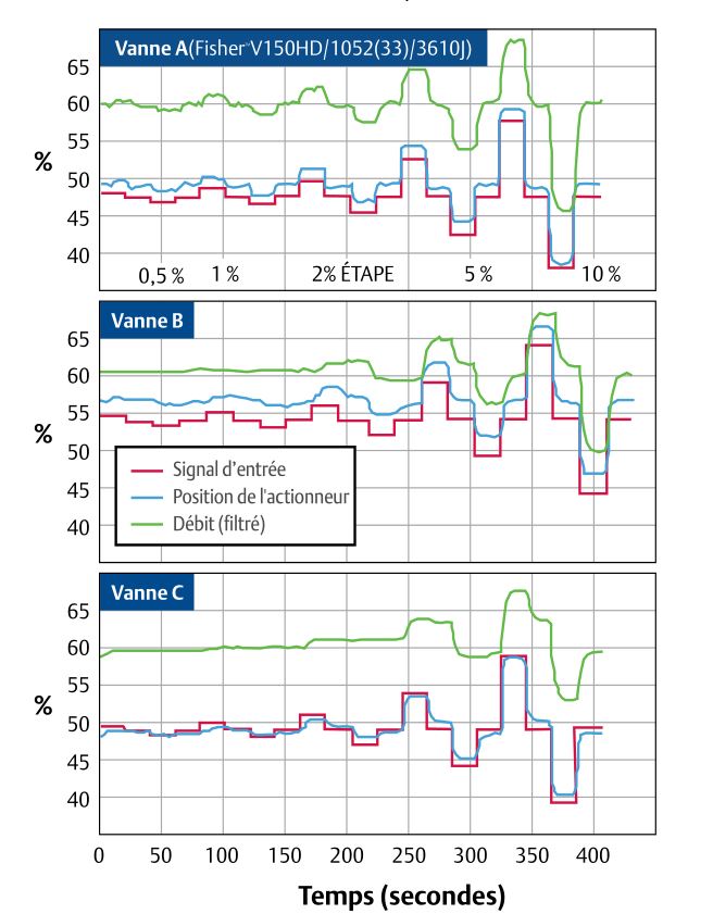

Sous forme graphique, on obtient ceci :
Non seulement, les vannes B et C atteignent un niveau de dérive croissant car on constate que le lissage du débit piloté s'accentue — en d'autres termes, les variations sont de plus en plus amorties — mais la réponse tend également à se décaler dans le temps.
La rapidité de la réponse temporelle fait donc également l'objet d'une mesure spécifique :
D'où l'on tire deux nouveaux éléments :
  1. le temps de réponse statique de la vanne, autrement dit son temps de réaction (début de levée de soupape) ;
  2. la notion de temps de réponse dynamique, T63, définie comme suit : Le temps de réponse de la vanne est mesuré par un paramètre appelé T63. T63 est le temps mesuré entre le début du changement de signal en entrée et le moment où la sortie atteint 63% du changement correspondant. Il comprend le temps mort de l'ensemble de la vanne — qui est une durée statique — et le temps dynamique de l'ensemble de la vanne. Le temps dynamique est la valeur de temps mesurée que met l'actionneur à atteindre 63% de sa course totale à partir du moment où il commence à bouger.
Indépendamment de la réponse purement mécanique de la vanne, on conçoit que son état d'encrassement fait croître, dans un premier temps, les pertes de charges — donc réduit le débit par augmentation des turbulences — puis, dans un second temps, réduit le débit par affaiblissement de la section effective de passage, pénalisant lourdement sa réponse qualitative (débit volumétrique non conforme par défaut).
Notez que les analyses les plus poussées montrent qu'un des moyens de réduire la bande morte consiste à privilégier la réponse de la vanne dans un sens spécifique. Cette considération pourrait expliquer l'adjonction d'un ressort amplifiant l'impulsion de l'actuateur électrique dans le sens considéré comme critique qui serait donc, pour le cas qui nous intéresse, la fermeture.
Si l'on y ajoute la possibilité d'une baisse de performance des pistes résistives rendant encore plus problématique la gestion du débit par le calculateur, on peut assez facilement en conclure que cet équipement-là, s'il ne fait pas l'objet d'un suivi de haut niveau, bascule très certainement assez rapidement du côté obscur de la force... :sm11:
Quoi qu'il en soit, plutôt que de constater que le remplacement systématique est la règle en cas de défaillance, ce qui ne nécessite pas forcément d'article dédié :wink: , je suis toujours preneur d'une analyse du fonctionnement d'une de ces soupapes selon les pistes qui viennent d'être présentées! :sm24:
