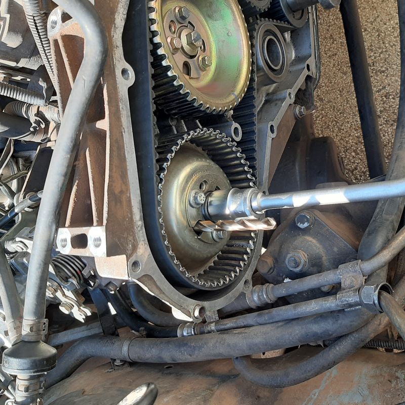

En règle général, l'usure de courroie est soit un problème de jeunesse du 300 Tdi règlé avec un kit spécial, soit un problème de positionnement de galet fixe (pas celui avec le quel on fait la tension), soit un mélange de pièces entre galet et pignons d'époques différentes.
Première fois que j'entends parler d'un désalignement de la poulie de pompe à injection.
Mais vérifions quand même certains points :
1) de quand date le moteur ?
2) le galet fixe a-t-l des épaulements, ou est-ce le pignon sur le vilo..... ou aucun ou les deux ?
- Est que ces couvercles sont interchangeables ou bien sont ils appairés avec la partie basse???
Elles ne sont pas appairées
Pater de mémoire il y avait bien un problème d'alignement de la pompe sur les tout premiers 300, D'ailleurs il me semble que l'une des premières actions de LR a été de rajouter une patte au cul de la PI, patte qui est inclue dans la kit STC 4095. Il faudrait reprendre le BT ou c'est détaillé. Mais bon sur un moteur de 2006 le problème était traité depuis 10 ans, alors un panachage de pièces? Une patte oubliée lors d'un remontage par un mécano peu consciencieux?

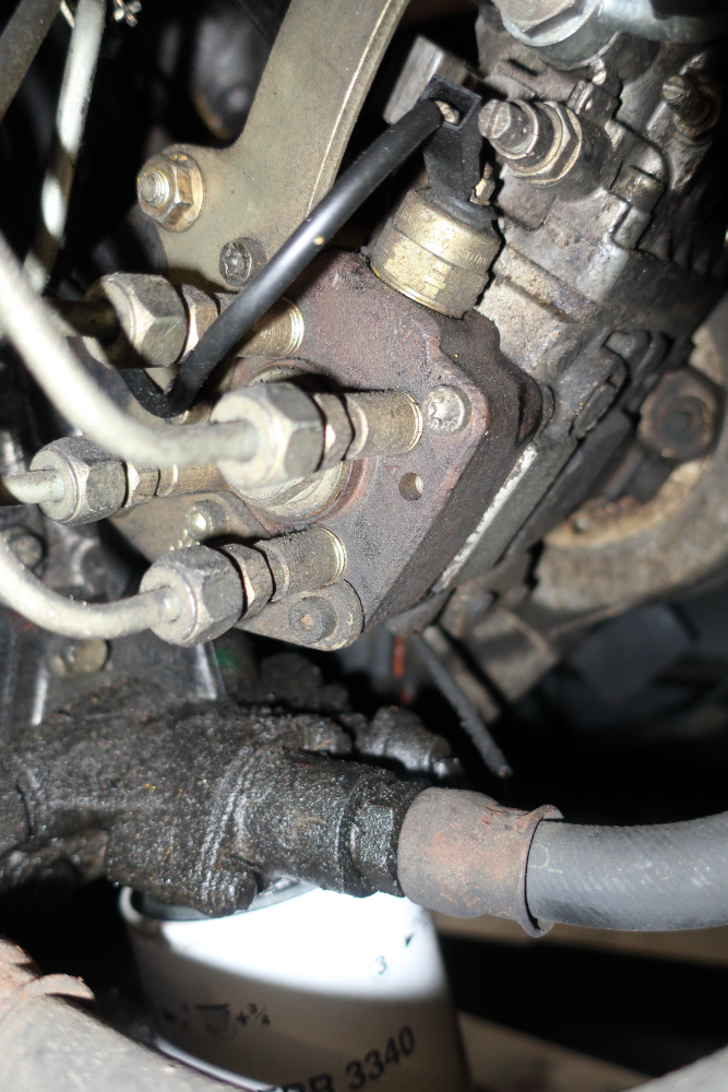

Il y a bien une patte, sur le moteur, sur la pompe aussi. (facile, la pompe est déposée et il y a de la place sous le capot du coup)
Ze Fifi a écrit : 05/07/2021 21:49 Une patte oubliée lors d'un remontage par un mécano peu consciencieux?
Mais, quand il n'y a pas les boulons, ça tient moins bien...
ils n'y étaient pas quand j'ai eu la voiture
Au demontage de la pompe hier, je me suis meme demande " a quoi peut bien servir cette patte?" :?:
Maintenant, je sais.

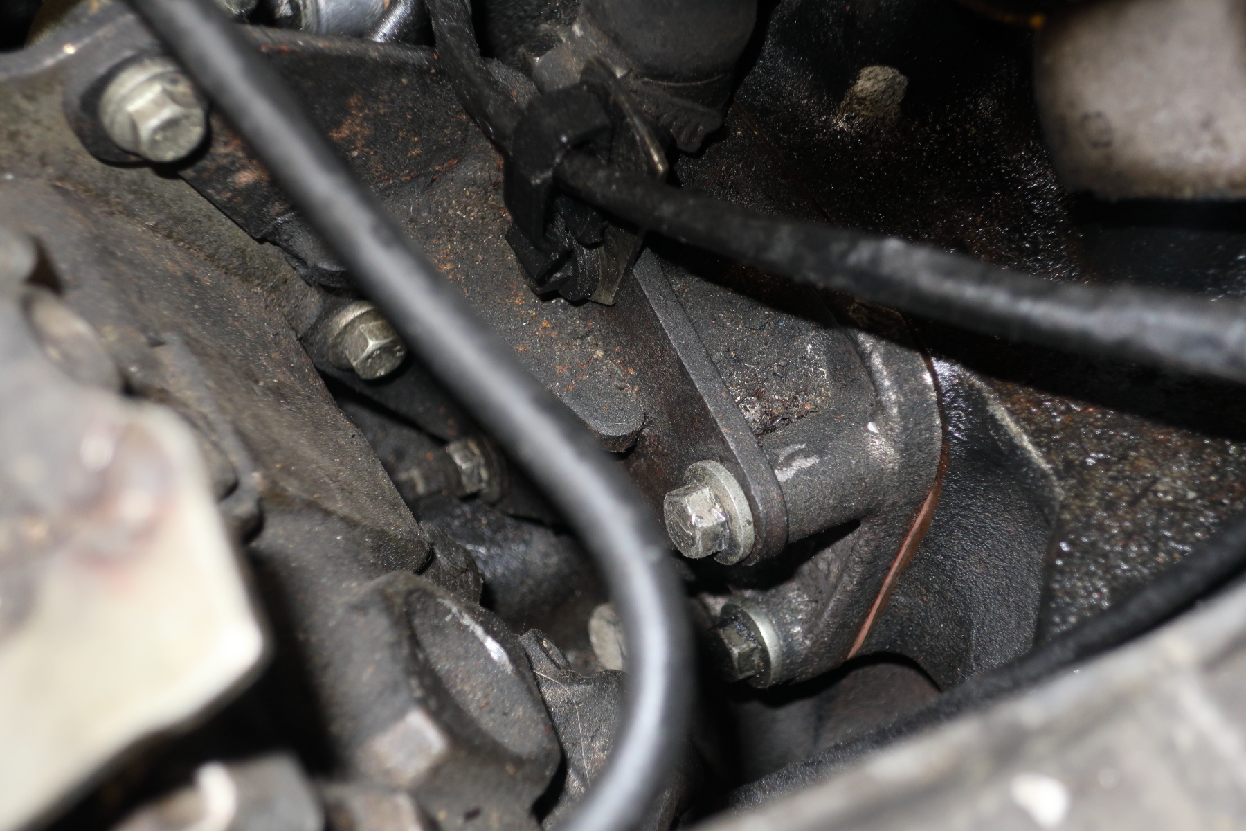

A quoi ressemble le (les ?) boulons? bête vis écrou ou bien avec épaulement ?
et j'en ai lu des postes sur la pompe... rien sur cette patte, enfin,rien que j'ai retenu... :oops:

Ze Fifi a écrit : 05/07/2021 21:49 Pater de mémoire il y avait bien un problème d'alignement de la pompe sur les tout premiers 300,
C'est bien ce que j'ai écris, d'où ma demande de l'année de fabrication du moteur et des épaulements.
Mais bon, un désalignement de la poulie de la pompe à cause d'une moitié de joint........

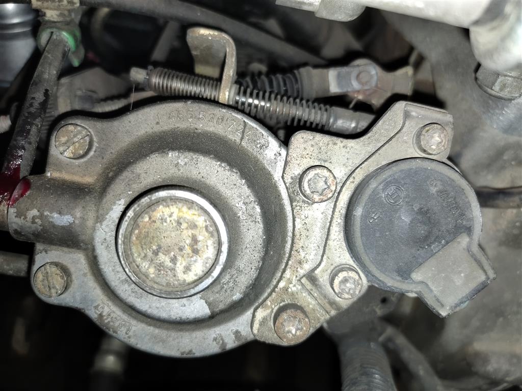

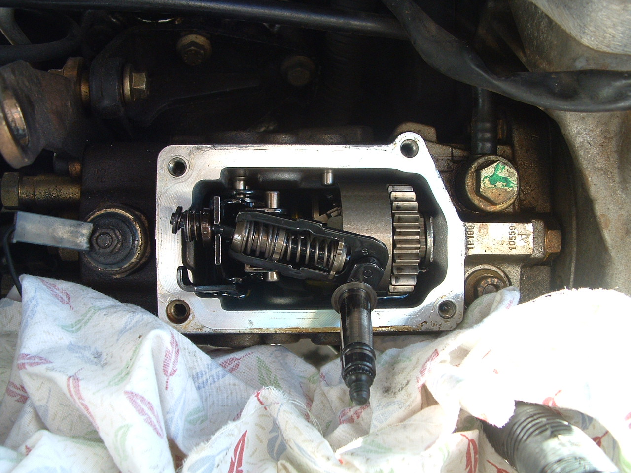

En fait ton ergot du levier de commande du doigt palpeur / LDA est pété, mais inutile de remplacer le couvercle complet pour ca, on doit trouver la pièce levier et cela se remplace.
Par la même occasion il faut en profiter pour remplacer le petit joint torique de doigt palpeur en le remontant à la graisse au silicone et en serrant ... intelligemment.
Le joint est supposé tenir la pression de pompe de transfer (la pompe à palettes intégrée) qui reigne dns le corps de pompe hors tête d'injection.
On parle de quelques bars quand même.
Pour faire l'opération il faut chasser une des billes de condamnation de l'axe de cette pièce, visibles à l'extérieur, avec un chasse goupille adéquat, et en mettant la zone autour de la bille opposée en appui sur une douille de taille "comme y faut" sur laquelle s'appuie le pourtour de la bille à chasser.
Le chasse goupille doit être clairement plus petit en section que la bille pour ne surtout pas toucher aux parois en alu du canal.
On travaille par coups secs et précis, sans se presser... la bille appuie sur l'axe qui appuie sur l'autre bille et la fait ressortir.
Une fois la bille opposée sortie, l'axe doit pouvoir sortir, et attention à ne pas le tordre celui là, le nouveau levier doit basculer sous son propre poids après remontage.
Au remontage on ressertit légèrement la collerette autour de la bille enfoncée avant de remettre l'axe, puis on met remet en place lelevier et son axe et on met une petite goutte de colle à filetage coté bille enfoncée à l'extérieur, là ou on a tapé au chasse goupille et on retourne le couvercle tout de suite pour avoir cette bille vers le bas sinon risque de voir de la colle à filetage migrer le long du petit axe et coller le levier... très chiant aussi!
On replace la bille chassée dans son logement sans colle, et on la renfonce au chasse goupille de manière à voir l'autre bille ressortir, chassée par l'axe...
Une fois les deux billes enfoncées de la même manière (à la même profondeur) on met une petite goutte de colle sur l'autre bille et on sertit de nouveau les collerettes et on est normalement bon.
Faire bien attention à ne surtout pas mettre trop de colle, il s'agit d'assurer l'étanchéité du sertissage, pas plus, et à laisser sêcher une bonne journée couvercle à plat pour éviter la migration de la colle vers l'axe et le levier.
On me dira: pourquoi la colle, puisqu'on sertit? Parce que le sertissage d'origine est fait avec un outil spécial et sur un logement de bille neuf... et a moins d'avoir l'outil à dispo... pas simple de faire un sertissage uniforme, et de plus les logements de billes sont légèrement coniques, du coté de la bille qu'on enfonce on fait changer le diamètre du logement/canal
Alors j'ai préféré assurer avant de vérifier une fois en fonction que cela ne fuit pas... pas envie de tout recommencer.
Le sertissage je l'ai fait avec un vieux burin emporte piece cylindrique et j'ai assuré avec quelques petits coups de pointeau régulièrement espacés plus la colle... aucune fuite.
Sinon, le couvercle n'est pas appairé, pas de souci.

Athel a écrit : 05/07/2021 22:18 A quoi ressemble le (les ?) boulons? bête vis écrou ou bien avec épaulement ?

The Pater a écrit : 06/07/2021 8:54 Mais bon, un désalignement de la poulie de la pompe à cause d'une moitié de joint........
4/10eme sur 8 cm, ça fait un peu, quand même? :?:
Mais surtout, je pense surtout que l'absence des boulons d'attaches sur la patte a encore plus joue. j’espère que le carter n'a pas pris du gauche. :?
A priori, les boulons n’étaient déjà plus la a la première dépose de pompe.

Merci pour les photos des boulons de pompe.
tönö a écrit : 06/07/2021 9:01 En fait ton ergot du levier de commande du doigt palpeur / LDA est pété, mais inutile de remplacer le couvercle complet pour ca, on doit trouver la pièce levier et cela se remplace.
Bonne nouvelle.
Merci pour toutes tes infos.
je vais voir si a l'atelier je trouve des chasses corrects (doit y avoir des facom (tu veux :lol: qui traînent... et je ferais ça peinard un ouikinde si je choppe la pièce seule. Sinon, trouver un autre couvercle me séduit assez aussi (la pompe neuve ou en ech.stand. ça va pas être possible, le wof a ses limites, peut être une d'occase si je trouve ça en passant en France (deux trucs: la pompe et la vacci) cet été, si possible dont les réglages n'ont pas été bidouillés...
tönö a écrit : 06/07/2021 9:01 Tant que tu y es autant vérifier le degré d'usure de l'axe de commande des gaz et de la douille insérée dans le couvercle, douille très facile à changer, avec le joint torique aussi.
Je n'ai pas noté de jeu, MAIS je ne l'ai pas sorti, je n'ai pas réussi et pas voulu forcer.
D'autre part, mon changement de couvercle est aussi motivé par l’idée de changer le levier de commande: la platine de réglage (celle avec une lumière et les graduations) est fissuré car elle a été tordue :shock: je ne sais pas quelle a été la vie de cette pompe, mais elle a morflé...
tönö a écrit : 06/07/2021 9:01 Je te donnerai si tu veux une cote de comparaison avec une pompe de 300 passée au banc et pas tripotée depuis.
Ah oui, ça je veux bien, cette vis apparaît rarement en photo, et jamais avec le plombage...
D'ailleurs...
Est ce que le sertissage de la bague se fait au plus serré du réglage, "marquant le réglage" en quelque sorte, de telle manière que même si on dévisse pour changer les joints par exemple on retrouve son réglage a posteriori , ou bien c'est trop sensible ( j'ai cru comprendre que ça se jouait a un pouilleme de poil de c de marmotte des Cevennes ?
Est ce que on peut "faire bouger" cette bague en modifiant les réglages ou bien si l'on y touche elle casse? (genre, si la bague est toujours en place c'est une certitude que le réglage d'origine est toujours la)
D'ailleurs...
Bon si le couvercle actuel aussi a morflé (à toi de voir) il est inutile de le réparer.
Mais si il est viable, la piece cassée semble difficile à sourcer en neuf, cela sera plutot de l'occase chez un diéséliste.
Par la même occasion il pourra peut être te faire une réfection complète des joints?
La pompe sera repartie pour un moment comme ca.
La bague est là pour empêcher toute intervention sur la vis, on est obligé de la déplacer lors du desserrage du contre écrou. Ce faisant elle perd sa forme.
Donc si la bague est parfaitement sertie sur la vis de plage de débit elle n'a théoriquement pas été touchée et le règlage de la vis non plus...

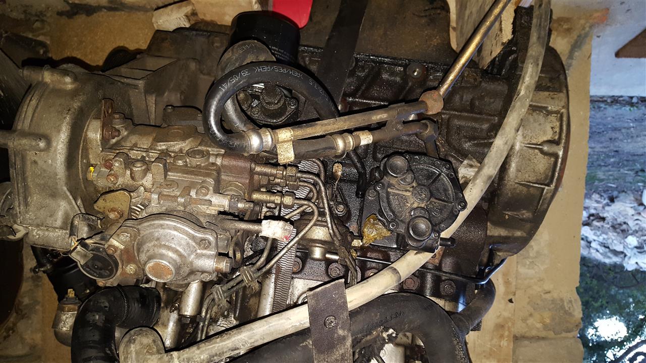

- Il y a environ 4mm entre la patte de la pompe et l’équerre rapportée sur le moteur.
espace équerre moteur/patte pompe
- le diamètre des trous sur la patte pompe (9 mm) et l’équerre moteur (19mm) ne sont pas identiques ?
alignement/diamètre equerre moteur/patte pompe
Cela ressemble a un emplacement pour des silentblocs ou une entretoise ?

Nota : le potar noir de commande de l'EGR fixé à droite sur le couvercle de la LDA peut-être viré car il sert à rien :wink:
Vue de dessus du couvercle de LDA :
Et le cul de la pompe :
Vu de l'arrière (c'est une PI de Disc 300TDI aussi) :
Belle vue sur le fameux potar noir à virer et à envoyer à LØLØ qui les collectionne car ils valent une blinde :mrgreen:

RR VM 1992 a écrit : 10/07/2021 18:06 300-TDI-120000km.jpg
Ça, déjà, je serai pas emmerdares, y'a pas d'EGR... :lol: ... véhicule Row, donc les normes pollution sont "simplifiées"... désolé pour l'envoi du potard...

Il existe DEUX types d’équerres:
ERR4725, avec lumières pour avoir le jeu pour monter les pompe
ET
ERR6835, avec silentblocs.
Évidemment, cela explique l'espace entre équerre et pompe et différence de diamètre.
Ça ne solutionne rien, malheureusement...
les silentblocs ont du fondre avec le temps, et je ne vais pas trouver la pièce ici.. va falloir penser.
La pièce vaut dans les 50 /60 euros et bien entendu on en peut pas remplacer les silentbloc seul...
bon, j'ai la nuit pour réfléchir...

Athel a écrit : 10/07/2021 15:34 - Il y a environ 4mm entre la patte de la pompe et l’équerre rapportée sur le moteur.
Tu peux voir sur la photo que j'avais posé, il n'y a aucun jeu. Mais j'ai l'ancien support le ERR 4725 qui a des trous oblongs.
LR a changé le support, et celui que tu as est un ERR 6835. Il te manque des cylindres fendus, qui permettent une mise en place par coulissement axial. Ton jeu de 4 mm est peut être normal.
Regarde cette vidéo : https://youtu.be/FuJf5UFZRtc
On y voit bien les différences
Note :
Tu dois serrer les vis et écrous juste avec les doigts, permettant au support de bouger.
Ensuite tu serres d'abord les vis coté pompe, puis ensuite seulement les vis coté bloc moteur.

The Pater a écrit : 10/07/2021 22:55 Il te manque des cylindres fendus, qui permettent une mise en place par coulissement axial. Ton jeu de 4 mm est peut être normal.
oui c'est tout à fait ça :wink:
on voit bien je jeu d'environ 4 mm et on devine la bague fendue
