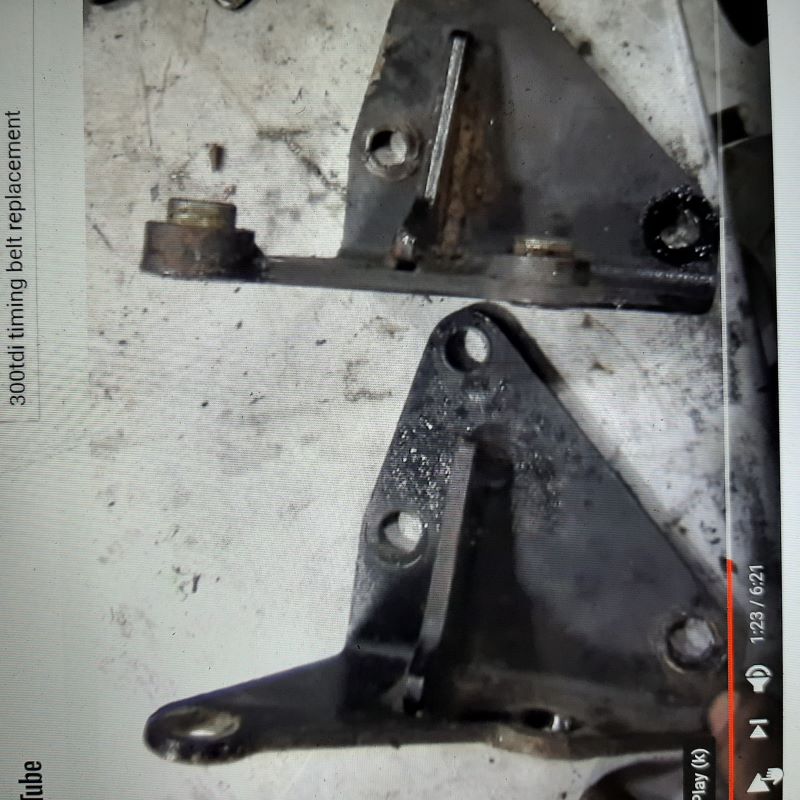

Pater de mémoire il y avait bien un problème d'alignement de la pompe sur les tout premiers 300, D'ailleurs il me semble que l'une des premières actions de LR a été de rajouter une patte au cul de la PI, patte qui est inclue dans la kit STC 4095. Il faudrait reprendre le BT ou c'est détaillé. Mais bon sur un moteur de 2006 le problème était traité depuis 10 ans, alors un panachage de pièces? Une patte oubliée lors d'un remontage par un mécano peu consciencieux?The Pater a écrit : ↑05/07/2021 15:57
En règle général, l'usure de courroie est soit un problème de jeunesse du 300 Tdi règlé avec un kit spécial, soit un problème de positionnement de galet fixe (pas celui avec le quel on fait la tension), soit un mélange de pièces entre galet et pignons d'époques différentes.
Première fois que j'entends parler d'un désalignement de la poulie de pompe à injection.
Mais vérifions quand même certains points :
1) de quand date le moteur ?
2) le galet fixe a-t-l des épaulements, ou est-ce le pignon sur le vilo..... ou aucun ou les deux ?
Elles ne sont pas appairées- Est que ces couvercles sont interchangeables ou bien sont ils appairés avec la partie basse???

je viens de regarder, la pompe et le moteur.
Il y a bien une patte, sur le moteur, sur la pompe aussi. (facile, la pompe est déposée et il y a de la place sous le capot du coup)
ils n'y étaient pas quand j'ai eu la voiture
Au demontage de la pompe hier, je me suis meme demande " a quoi peut bien servir cette patte?"
Maintenant, je sais.
A quoi ressemble le (les ?) boulons? bête vis écrou ou bien avec épaulement ?
et j'en ai lu des postes sur la pompe... rien sur cette patte, enfin,rien que j'ai retenu...
Mais, quand il n'y a pas les boulons, ça tient moins bien...

Le bulletin est là:
http://docplayer.fr/31270731-Modele-var ... -date.html (il doit être aussi sur la FAQ mais si Maresque l'avait mis, le lien semble mort
Par contre si dans le détail du kit STC4095K il est bien mentionné le support de pompe FIE par contre la partie remplacement du carter avant n'est pas expliquée. Faudrait repartir vers le manuel d'atelier (ou Haynes ou RTA) si il y a des photos du montage.
Sinon il y a 29 pages de lecture sur le sujet de la courroie de distribution :
viewtopic.php?f=23&t=122

Re: Désassemblage-réfection PI Bosch VE: conseils, observations
C'est bien ce que j'ai écris, d'où ma demande de l'année de fabrication du moteur et des épaulements.
Mais bon, un désalignement de la poulie de la pompe à cause d'une moitié de joint........

Merci pour toutes les réponses, précisions et informations, du coup, ça se précise.
Quand j'ai eu la voiture, j'ai fait (en fait avant même de l'acheter) une recherche sur le net avec le numéro de série.
- Le numéro n'est reconnu par aucun des moteurs de recherche que j'ai consulté
- Pourtant, il se décompose bien comme un numéro LR et ses composant sont en adéquation avec la voiture et ses équipements (enfin, le peu d’équipement qu'il y a )
- ensuite j'ai découvert les véhicules ROW et commandes militaires. Celui ci étant un véhicule civil.
Parce que j'avais lu le:
N'ayant pas trouvé de "Marque Jaune " (merci Blake et Mortimer) sur le carter de distrib, le véhicule étant de 2006 et ayant lu que la production des 300 avait continuée pour les militaires et le ROW, j'en ai déduit que celui ci avait reçu la modification. La pose de la courroie s’étant fait sans moi, je n'ai pas fait de photos a ce moment la, j'ai juste averti le mécano qu'il pouvait y avoir un risque de désalignement et que donc faire quelques tours moteurs sans carter permettait de vérifier que la chose ne foutait pas le camp. En fait j'ai vu cette info sur un site canadien, plutôt pédagogue. Et il mettait en garde contre le gauchissement possible du carter en cas de tension trop élevée (qui aurait pu occurrer dans le passé), et de l'éventuelle remède en calant la pompe au niveau de plan de joint, j'en ai déduit que ce plan de joint était important, d’où ma déduction... (je sais, c'est peut être capillotracté... ) du désalignement possible de la poulie de pompe. Ce qui ne l'a pas empêché ( le cochon!!!) de ne mettre qu'un demi joint... Je crois surtout qu'il a remonté comme il a trouvé en entrant, "ça marchait comme ça, je remonte comme ça"... il est aussi possible que le désalignement ne soit franc qu’après avoir roulé avec la voiture, quand tout se met en place...
Mais surtout, je pense surtout que l'absence des boulons d'attaches sur la patte a encore plus joue. j’espère que le carter n'a pas pris du gauche.
A priori, les boulons n’étaient déjà plus la a la première dépose de pompe.
D'ailleurs, digression, c'est de plus en plus vrai et de moins en moins vrai... Avec toute l’électronique et le plastique dont elles sont bourrée, ce sont de plus en plus vite des épaves mais elle roulent aussi de moins en moins longtemps, pour deux raisons je crois, d'abord pour celle citée plus haut, mais aussi que les normes restrictives d'importation de véhicules d'occasions dans de plus en plus de pays font que de moins en moins de pays reçoivent de plus en plus de voitures de moins en moins chères...(plus tu pédales moins vite, moins t'avances plus vite") donc, on répare moins, et le "roule toujours", tel un BJ40 ou une honnête 404 PU, existe de moins en moins. etc etc... (je peux en faire des pages...)
Merci pour les photos des boulons de pompe.
Merci pour toutes tes infos.
Et que donc, dans ces informations précieuses il y a toute une série de messages (et sur certains autres post du forum aussi) a propos des déboires des premières série de moteurs. C'est d'ailleurs ce qui m'a incité a changer tout de suite la courroie (en même temps que de faire tout l'entretien de base), car je n'avais aucune idée de ce que j'allais trouver sous le carter, ce land étant mon premier.
merci pour le lien. Ça permet de confirmer ce que j'ai (ou pas.. ) sur la voiture (parce que du coup, j'ai un numéro de moteur difficile a exploiter (en tout cas sur les sites marchands)
4/10eme sur 8 cm, ça fait un peu, quand même?
oui.
oui
Bonne nouvelle.
je vais voir si a l'atelier je trouve des chasses corrects (doit y avoir des facom (tu veux qui traînent... et je ferais ça peinard un ouikinde si je choppe la pièce seule. Sinon, trouver un autre couvercle me séduit assez aussi (la pompe neuve ou en ech.stand. ça va pas être possible, le wof a ses limites, peut être une d'occase si je trouve ça en passant en France (deux trucs: la pompe et la vacci) cet été, si possible dont les réglages n'ont pas été bidouillés...

J'ai les doigts un poil dans le gazoil....
J'ai trouve un couvercle/LDA en état correct pour la pompe.
Nettoyage/joint divers.
étape du remontage:
- Il y a environ 4mm entre la patte de la pompe et l’équerre rapportée sur le moteur.
- le diamètre des trous sur la patte pompe (9 mm) et l’équerre moteur (19mm) ne sont pas identiques ?
Cela ressemble a un emplacement pour des silentblocs ou une entretoise ?

Bon,
Quelques heures plus tard, j'ai fini par trouver le loup...
Pour l'egr....
Par contre....
Il existe DEUX types d’équerres:
ERR4725, avec lumières pour avoir le jeu pour monter les pompe
ET
ERR6835, avec silentblocs.
Évidemment, cela explique l'espace entre équerre et pompe et différence de diamètre.
Ça ne solutionne rien, malheureusement...
les silentblocs ont du fondre avec le temps, et je ne vais pas trouver la pièce ici.. va falloir penser.
La pièce vaut dans les 50 /60 euros et bien entendu on en peut pas remplacer les silentbloc seul...
bon, j'ai la nuit pour réfléchir...

Tu peux voir sur la photo que j'avais posé, il n'y a aucun jeu. Mais j'ai l'ancien support le ERR 4725 qui a des trous oblongs.
LR a changé le support, et celui que tu as est un ERR 6835. Il te manque des cylindres fendus, qui permettent une mise en place par coulissement axial. Ton jeu de 4 mm est peut être normal.
Regarde cette vidéo : https://youtu.be/FuJf5UFZRtc
On y voit bien les différences
Note :
Tu dois serrer les vis et écrous juste avec les doigts, permettant au support de bouger.
Ensuite tu serres d'abord les vis coté pompe, puis ensuite seulement les vis coté bloc moteur.

Ce ne sont pas des silents blocs.

Nouvelles du dimanche soir...
Nouveau (d'occase)couvercle LDA de pompe. Nettoyage, joints, tout ça....(déjà dans l’épisode précédent..)
- entretoises : problème provisoirement réglé par découpe de bouts de tube en 12, donc ça peut coulisser, mais pas s’écarter.(ce qui me semble être le but du jeu comme me disait une copine)

Ces entretoises fendues sont là pour qu'il n'y ait pas de jeu.
Une fois le support positionné, quand tu serres les boulons, les entretoises sont comprimées et s'écartent un peu plus
Cela évite que les vibrations du moteur créent de l'usure au niveau des entretoises, et permet à la pompe d'être bien maintenue coté support.
Ma recommandation: achète un support avec les entretoises fendues et remplace quand tu pourras.

J'ai fait mes entretoises provisoire en tuyau de cuivre (manchons de raccords de câbles, relativement épais (15/10), j'ai arrêté le serrage (Nylstop) a l’écrasement des manchons. Ça devrait agir +/- comme l'entretoise fendue(a part le cote mou du cuivre...) ,. Mais:
Je vais avoir pas mal de pièces a caler dans les valises....
Oui, tout a fait, ce sera mieux. J'ai suivi ta recommandation de serrage (ordre)qui parait logique en effet pour limiter les efforts.
