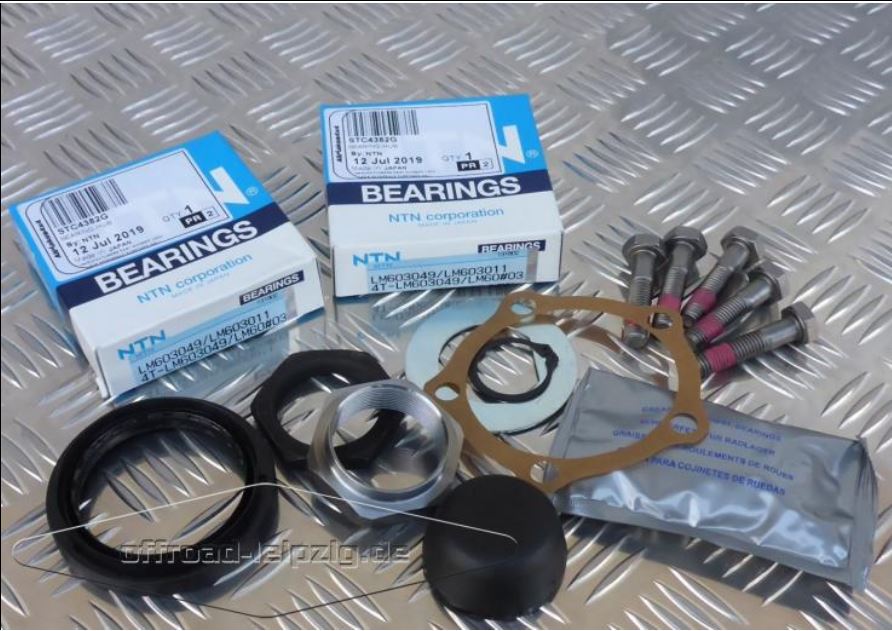

Pour les kits roulements privilégier les grandes marques comme SKF, Timken voir NTM (et fuyez les roulements chinois réalisés avec de l'acier à ferrer les ânes) :
Les roulements montés d'origine (STC4382) sont en général des TIMKEN :
