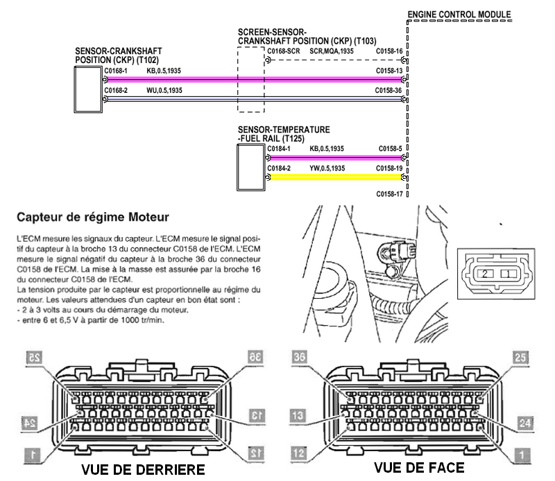

Pour le CKP:
Les deux fils du capteur CKP sont munis d'un blindage...
Je suppose que tu as mesuré la continuité du connecteur sur le CKP jusqu'au connecteur rouge de l'ECU? avec les deux connecteurs débranchés... c'est bien, mais pas suffisant...
Il faut également regarder si les fils ne sont pas en court-circuit entre eux ou avec le blindage, ou en court-circuit à la masse. c.a.d: mesurer la résistance entre les deux fils (elle doit - être infinie) et employer la même méthode entre chaque fil et la masse, et chaque fil et le blindage (blindage en C0158-16) ceci permet de s'assurer que le câble n'a pas été écrasé ou pincé, ou ait été rongé sur une masse avec les vibrations quelque part.
Autre chose:
Il existe une méthode de contrôle du circuit CKP:
On parle de 2 à 3V sous démarreur, et de 6 à 6,5V à 1000 trs/min
la méthode de mesure est un peu floue...
On parle de signal positif sur 13 de C-0158 et de signal négatif sur 36 de C-0158.
Et si cette mesure est faite à l'oscillo ou au multimètre...
Et si on peut faire cette mesure avec le connecteur C0158 débranché...
De toute façon, ça vaut le coup d'essayer: soit en position voltmètre alternatif entre 13 et 36 , soit en position voltmètre continu entre 13 et la masse, et entre 36 et la masse...
Et on peut essayer aussi avec C0158 branché, du coup, il faut traverser les fils avec une aiguille pour pouvoir prendre les mesures...
La masse de l'ECU: On peut vérifier la masse de l'ECU avec une lampe de 21W branches entre la borne + de la batterie, et la liaison de masse dans le caisson... La lampe doit briller franchement...

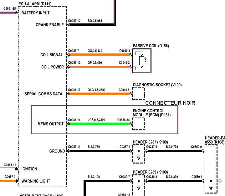

Le Signal sécurité HAUT / BAS
Il pourrait suggérer une mauvaise liaison entre le boîtier AS10 et l'ECU... S'assurer que la continuité entre C0061-14 de l'AS10 et de C658-34 est Ok!

Merci Volta,
On va commencer par se concentrer sur le capteur CKP qui ne remonte pas dans l'ECU moteur.
Je vais explorer les pistes que tu as données. On va avancer, j'en suis persuadé !

Aujourd'hui, j'ai changé la prise du capteur de point mort haut.
Pour mémoire, j'avais un défaut sur le capteur de PMH.
En testant la résistance du capteur sur le capteur (1340 Ohm) et sur la prise du calculateur moteur (fil coupé), j'ai pu confirmer que j'avais bien un défaut sur la ligne.
Maintenant, il démarre... Difficilement (après 10s de démarreur). Mais il démarre !!!
