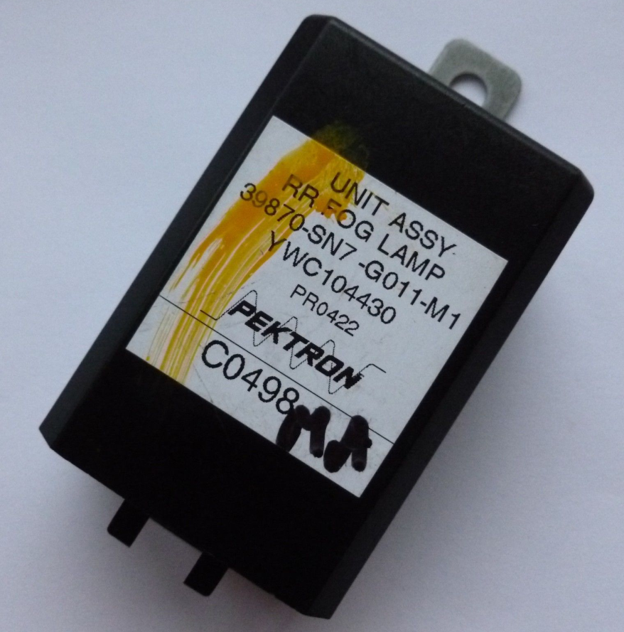

Sinon, quelqu'un saurait a quoi sert le relais derriere le bloc compteur ?

j'ai déposé le mois dernier la façade du tableau de bord de mon 300Tdi, je peux dire que le relais noir caché derrière le compteur alimente les feux antibrouillard AR.
Quelqu'un a parlé également du petit relais jaune situé à droite sous les fusibles, côté habitacle, c'est bien un relais autorisant la mise en route du démarreur (c'est le cas en présence de l'anti-démarrage). Attention, même si l'anti démarrage a été shunté le relais peut être encore présent (son alimentation peut se faire en direct dès la mise du contact par le neiman et sans passer par l'ECU ). Si ce relais est présent mais fatigué ou mort tu ne démarre plus....
