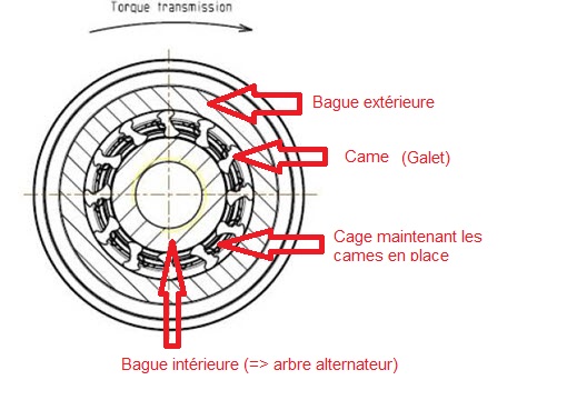

Voilà voilà : A+The Pater a écrit : 15/08/2021 17:08 La forme des galets (il faudrait que je retrouve un dessin) est tel que le frottement entre ceux ci et les pistes les fait basculer dans le différentiel de mouvement bague intérieure par rapport à la bague extérieure est dans un sens, et tends à les remettre droit (bloquant le mouvement relatif) des deux bagues dans le sens contraire.

C'est marrant ce truc...
Vu la fragilité des roues libres de vélo, j'avais quelques difficultés à concevoir qu'un tel système puisse être monté dans une poulie d'alternateur.
En fait, c'est pour ça que je suis parti sur une toute autre piste...
Et effectivement, le système semble réagir par frottement de cames-leviers — qui, vu leur angle, tendent à se cabrer sous l'effet du couple — sur des bagues lisses. Il doit toutefois y avoir un glissement — et, vu la forme des cames, ce point a dû faire l'objet d'une optimisation poussée — plus ou moins marqué selon le différentiel de vitesses et l'intensité des accélérations.
C'est donc un peu plus sérieux comme montage qu'une roue libre classique...
La courbe que tu as mise au début, c'est du calculé ou du mesuré? Perso, je pense que c'est du calculé avec quelques hypothèses simplificatrices, mais on voit bien l'effet du montage, qui transforme la pulsation sinusoïdale d'entrée en pulsation de sortie vaguement triangulaire, dont l'amplitude est très atténuée par rapport à la sollicitation d'entrée, ce qui est le but.
Ce système n'est donc pas tout à fait comparable à un bi-masses ou une poulie damper, qui conservent strictement la sinusoïde d'entrée en en atténuant l'amplitude. Par contre, plus l'inertie de la pièce menée est importante, plus le système de « roue libre » est efficace, surtout s'il y a bien un glissement lors de l'inversion du gradient de vitesse, garant d'une transmission progressive de l'accélération.
Quant au débrayage, il est immédiat.
Je comprends mieux le terme « clutch » d'une des légendes...
Et tout ça, sans électronique. Comme quoi, quand on veut...
