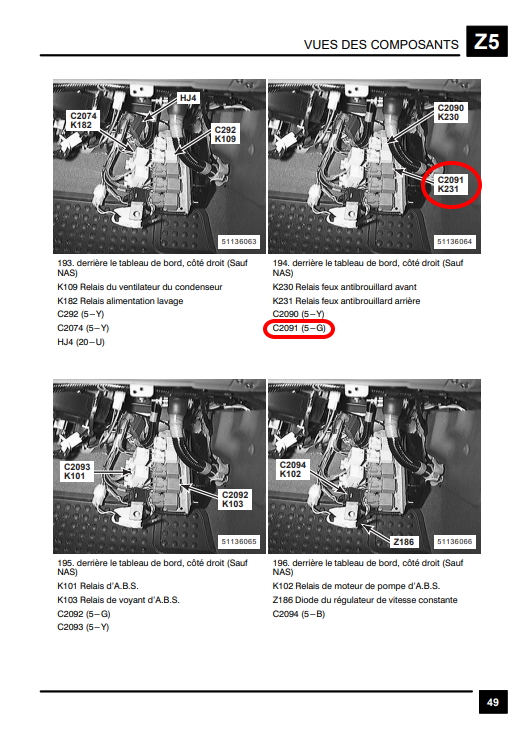

L'information de localisation du relais d'antibrouillard peut aider également car sur le disco, je suis bien en peine d'aider autrement qu'au travers de doc interposé.

Encore une question. Est-ce que les relais antibrouillard avant et arrière sont identiques ??? C'est peut être ça le soucis...

Oui j'ai tout regardé. Tout le faisceau. Et je pense que le soucis vient du relais. Je doit avoir deux relais antibrouillard avant sachant que le schéma électrique des deux est bien différent
