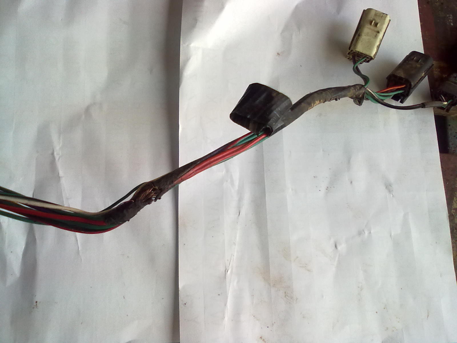

Je suppose que le faisceau électrique arrière passe comme le TD5 dans le longeron de châssis droit . il entre par un trou au niveau du support de tablier droit et ressort juste avant la traversée arrière .
De ce que j'ai vu ces deux point sont source de frottement d'usure jusqu'au court circuit . tu peux déjà contrôler l'état des lieux , pour ma part j'ai protégé ces sections avec des morceaux de durites radiateur d'une taille permettant de les recouvrir en ayant préalablement fendu les durites et maintenir le hot dog serré avec des colsons .

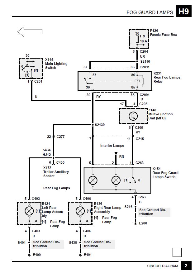

bah ... dispo en première page sur gogole
(Discovery 1997 electrical troubleshooting manual, LRL0077ENG - 4ième édition)
on voit que l'interrupteur X154 est illuminé, donc connecté au circuit d'éclairage intérieur.
S'il y a un truc fondu ou courjuté dans cet interrupteur (bornes 2 et 5) ou entre les fils qui mènent à ces deux bornes, une ouverture de porte (ou un allumage manuel de l'éclairage intérieur) peut provoquer la mise sous tension des feux AB ... Donc vérifier tous les éléments de ce circuit
