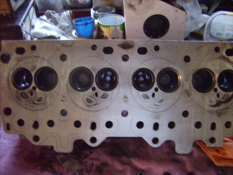

Bonsoir à tous,
Ce soir en revenant du boulot une odeur dans l'habitacle , les yeux qui piquent. Un moteur qui manque de chevaux et un ralenti pas terrible (alors que d'habitude il est parfait)
Arrivé à la maison (c'est déjà ça de gagné) de la fumée qui sort de dessous le capot. En fait les gaz d'échappement ressortent par le bouchon de remplissage d'huile avec un joli bruit de locomotive à vapeur.
Sachant que mon bouzin a 225000 km le joint de culasse est l'option à privilégier (en espérant que ce ne soit pas la culasse..)
Donc démontage demain pour identifier les dégâts

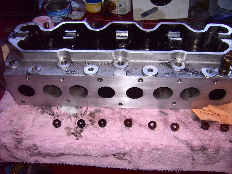

Bon ça y est la culasse est sortir et ben oui... c'est bien le joint de culasse (comme tous le monde j'ai envie de dire enfin ceux qui ont un 200 TDI :D )
La culasse est toute belle. Plus qu'à avoir les pièces pour réparer (joint de culasse 3 trous, vis de culasse et pochette de joint)
Voilà quelque photos
Suite au prochain numéro

Salut ; Tu as bien mesuré le dépassement des pistons pour déterminer le type de joint ??

Oui le comparateur à tranché... De plus idem que le joint d'orgine précédemment monté

Voila, le tout est remonté et fonctionne à la perfection. :)
Très content d'avoir retrouvé mon gros.
