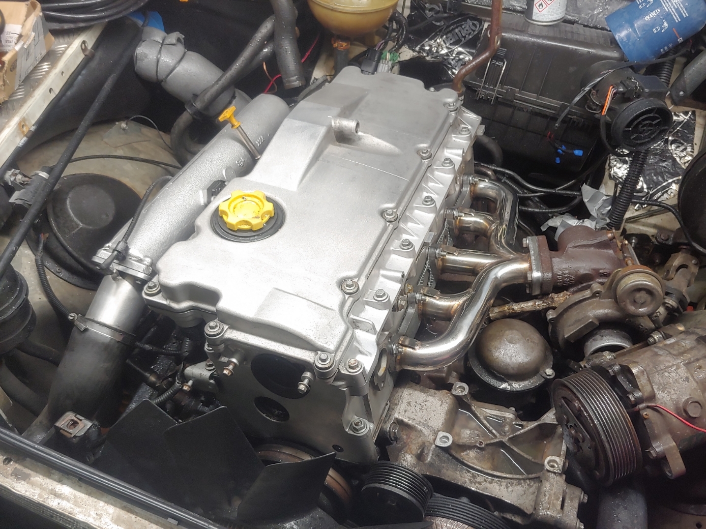

Tout pareil : collecteur stock avec goujons du cylindre 1 cassés depuis un moment, et goujon bas du 5 également.
J'ai évidemment eu la bêtise d'essayer avec un tourne-à-gauche qui s'est empressé de se casser au premier tour dans le 5 en bas.. j'en suis à ma quatrième mèche Bosch pour le faire sauter. Vu la tendresse de l'alu autour qui commence à en baver ça va sûrement se finir sur du taraudage à 10mm sur celui-ci.
D'ailleurs question : le collecteur Inox que j'ai commandé est percé en 10mm pour les fixations, est-il préférable de tout re-tarauder en 10 ou simplement les deux extrémiter pour le centrer, et simplement serrer les autres goujons en place ?
Seconde question : j'ai 4 goujons encore entiers mais totalement bloqués, impossible de les avoir à la pince ni même en faisant du écrou-contre-écrou. Y a-t-il possibilité de souder au TIG des écrous sur les goujons sans risquer de cramer quoique ce soit dans le moteur ? (en ayant au préalable déconnecté la batterie et connecté la masse au plus proche du goujon, voir même sur ce dernier si ça passe).
Étant ma toute première opération aussi proche du coeur d'un moteur, démonter la culasse me semble être un trop gros chantier, car je suppose que ça ne se résume pas qu'à du simple dévissage du boulons/goujons.
PS : Facom c'est de la mauvaise qualité ou nos Def sont juste trop solides même pour de l'outillage de ce type ? À force de casses j'en arrive à ne plus savoir quelle marque d'outillage acheter
Defender TD5 110 1999, ~250 000 km

drich a écrit : 17/09/2021 1:30 D'ailleurs question : le collecteur Inox que j'ai commandé est percé en 10mm pour les fixations, est-il préférable de tout re-tarauder en 10 ou simplement les deux extrémiter pour le centrer, et simplement serrer les autres goujons en place ?
Le serrage devrait le garder en place.
Il n'y a que faire attention au bon positionnement lors du début des serrage.
Je pense que si tu casses du FACOM, tu casseras aussi d'autres marques de qualité.
Tu dois avoir un bonne corrosion galvanique entre l'acier des goujons et l'alu de la culasse. Un peu comme le problème des jantes alu qui ont du mal à se démonter du moyeu de roue.
As tu essayé de taper avec une masse, axialement, sur les goujons, afin de "décoller" (comme dirait les anciens mécanos) les filets ?

Disons que j'ai tapoté au marteau sans trop forcer par peur de les casser eux aussi.. je vais essayer d'y aller plus franco.
J'ai aussi tenté le chalumeau mais toute cette masse d'acier et d'alu absorbe toute la chaleur produite

Merci pour tes conseils j'ai finalement pu m'en sortir en tapant certains gougons et en perçant/taraudant d'autres.
J'en ai profité pour nettoyer mon bloc moteur (à la brosse à dents :mrgreen: ), en plus d'être plus sympathique à regarder ça permettra de voir si j'ai des fuites/suintements quelconques.
