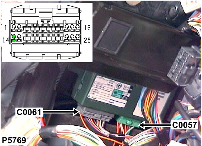

Le Signal sécurité HAUT / BAS
Il pourrait suggérer une mauvaise liaison entre le boîtier AS10 et l'ECU... S'assurer que la continuité entre C0061-14 de l'AS10 et de C658-34 est Ok!
A ce sujet, s'assurer que la télécommande est fonctionnelle avec une pile en bon état et qu'elle soit avec les clés sur le neiman...
