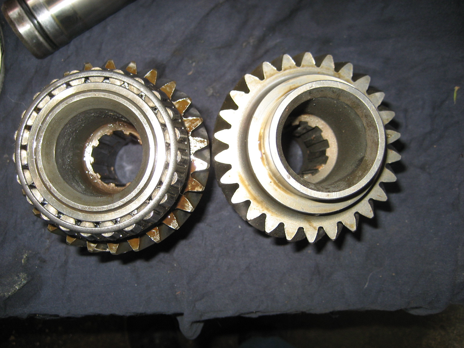

Oui sur le Classic ça doit passer . Mon arbre de boite est bon , ce sont les cannelures du pignon qui en ont un coup ! J'ai refait et remonté la BT comme ça sans avoir pu remplacer le pignon ( n'ayant pas commander le bon :roll: ) ce qui explique mon intention de ne pas la redescendre :wink:
Je compte le démonter , prendre les cotes , le nombre de dents et passer ma commande sans me fier au suffix .... si c'est possible !

Il faut regarder le nombre de dents il me semble que c'est du 26 dents et non percé (graissage) Réf FRC5428. J'ai acheté un tel pignon pout une boite 15D016907A , boite avec le gros axe d'arbre intermédiaire monté sur roulements à aiguilles . Regardes chez Ashcroft il y a le choix et c'est expliqué. Le souci c'est que tu risques de galérer un peu pour faire la précontrainte et que tu vas être obligé de réutiliser les anciens roulements. Attention au démontage de ces derniers pour ne pas détériorer la piste interne avec sa cage à rouleaux.

Pour répondre à ma question ; j'ai pu descendre le pignon primaire en démontant le tambour , retirer l'axe ( 2 trous quasi bouchés) du gros pignon qui m'a libéré le primaire .... sans avoir à démonter le différentiel :sm3:

A vu de nez les cannelures n'ont pas l'air d'être si usées que ça. Le jeu important provient souvent de l'usure voir la disparition complète des coupelles en bronze du différentiel. Tomber une boite de transfert ç'est relativement rapide à faire . Vu la position de la BT , pour le remontage de l'arbre intermédiate tu risques de galérer à cause des 2 rondelles (coussinet) qui ont en plus des encoches de positionnement.

Le "clang" provenait bien du jeu des cannelures :wink:
