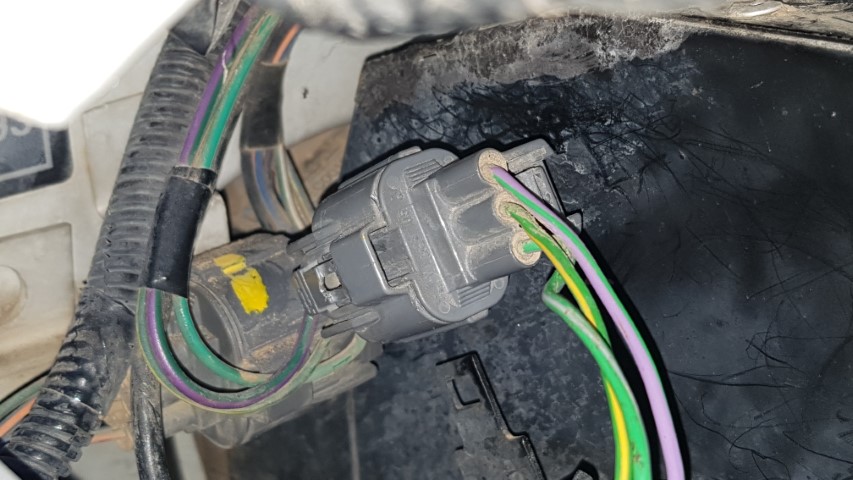

Bonjour ; Def TD5 SW 2006 ; A droite du moteur, je vois 3 fils qui pénètrent dans le bloc "chauffage" :
1 vert liseré rose
1 vert liseré jaune
1 vert liseré blanc
Y en aurait-il un qui serait un + après contact ?

Salut , Ce sont certainement tous des + après contact , vu que l'alim du ventilo de chauffage doit se faire par la masse . Enfin en général !!
Re: Plus APC dans moteur
Vois ce thème : viewtopic.php?f=24&t=3615
Normalement il y a un + et 2 msses l'une directe pour la grande vitesse et l'autre a travers la résistance pour la petite vitesse.
Ce qui m'étonne, c'est que tu ne parles pas d'un violet. Donc peut-être le rose dans ton cas, essais avec une lampe teste entre la masse carrosserie et ton fil vert rose voir si elle s'allume, quand tu as le contat.
Contrôle les fusibles aussi, sait-on jamais ?
Lolo, le fil est bien violet et, comme le disait nomansland, c'est bien un + après contact.
