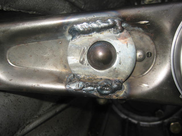

Une solution pour renforcer la forchette:

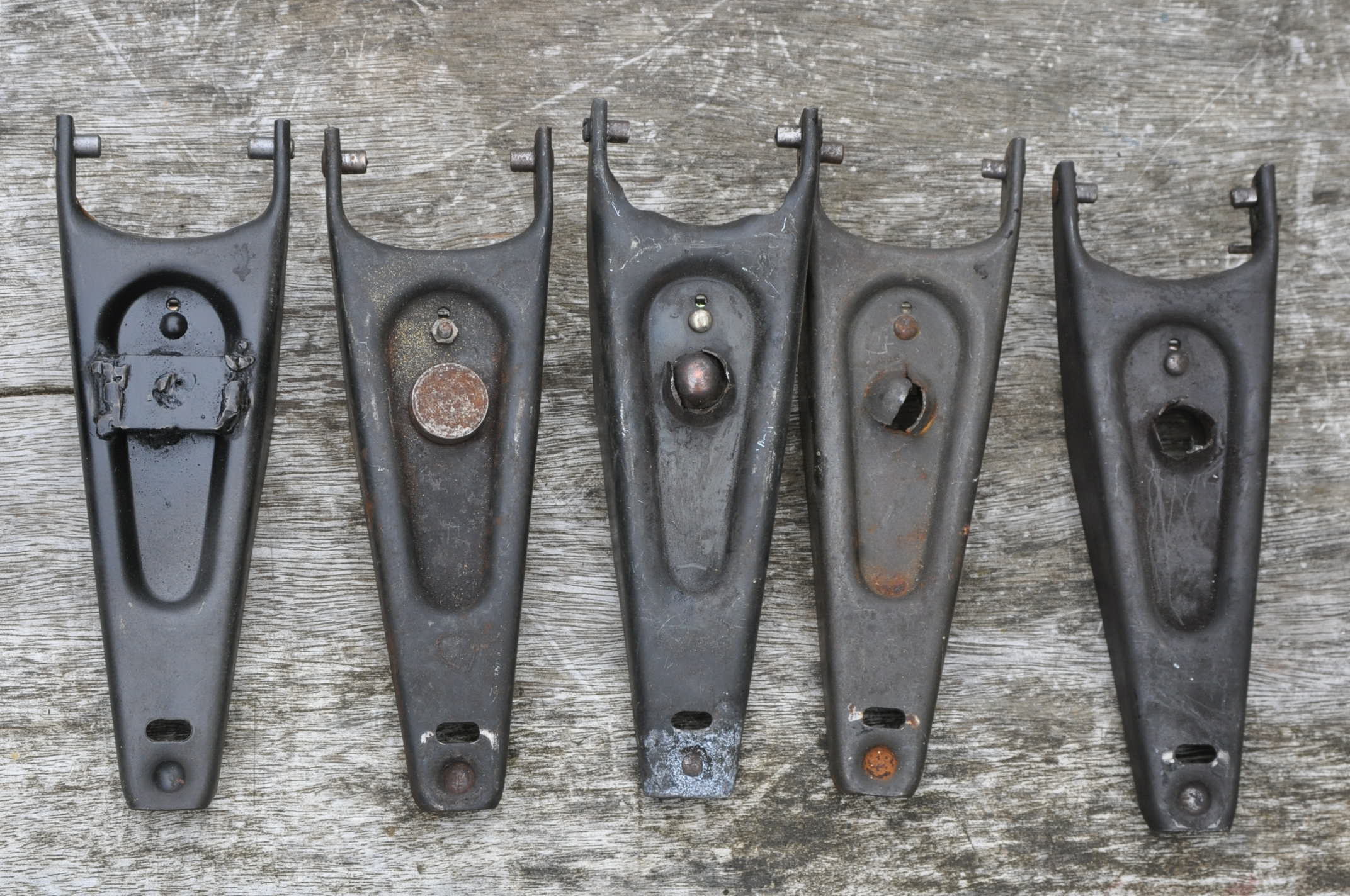

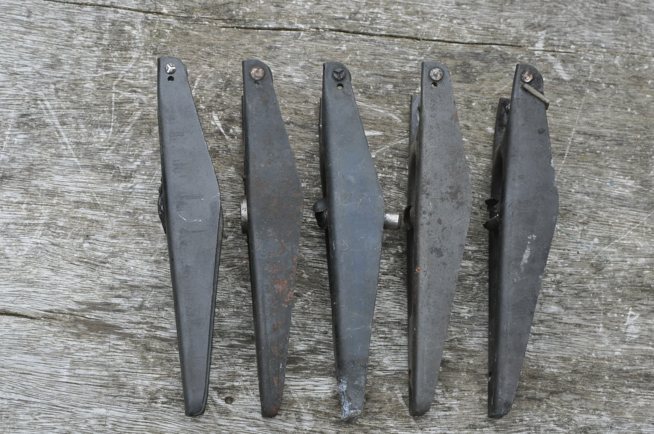

Ce n'est pas à l'emmanchement de la tige de poussée que la fourchette se perce mais au niveau de la rotule d'articulation. ta fourchette est trop au fond de la cloche et c'est pour cela que la tige ne ressort pas pour entrer dans le récepteur d'embrayage.
https://new.lrcat.com/#!/1231/32752/32753/2467
C'est la rotule de la pièce n°1 qui s'emboite dans le bossage au milieu de la fourchette et le bossage se perce.
Tu as des photos sur ce topic :
viewtopic.php?f=26&t=7136&p=99885&hilit ... A9e#p99885

Ca sent bon la fourchette perçée cette histoire ... tu vas avoir la joie de déposer BT + BV !!!
Si tu veux en avoir le coeur net, procure toi un endoscope (c'est devenu pas cher ce genre de gadget en version prise USB) pour aller regarder l'état du bossage central de la fourchette.
Lorsque j'ai remplacé l'embrayage, la fourchette était presque perçée (250m km), j'ai remonté une neuve + un kit d'amélioration ( https://britrest.com/product/hd-clutch- ... f-fitting/ ) + j'ai viré le pivot/guide en alu et j'ai installé la version en fonte bien plus rigide et moins sensible à l'usure + une butée neuve (la version HD m'a semblé inutile).
Résultat : quel plaisir de retrouver un embrayage souple et efficace ;-)
