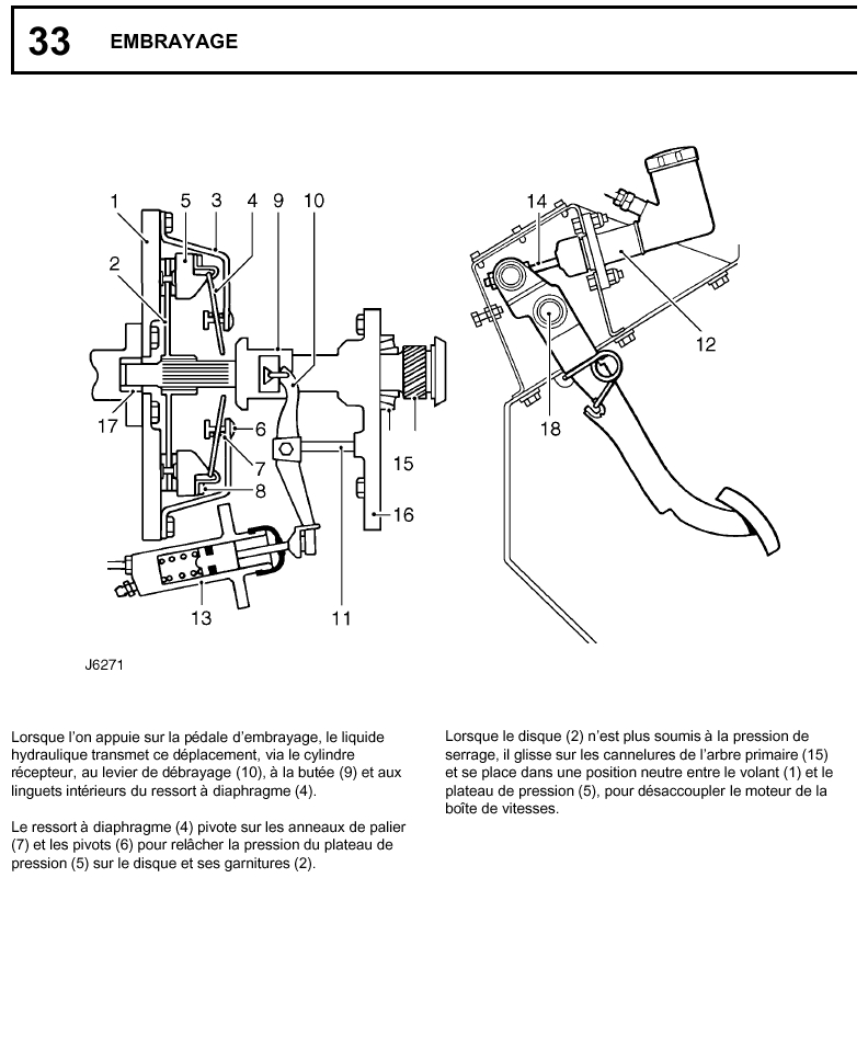

le mécanisme d'embrayage boite déposée et un schéma ça permet de mieux comprendre:
2) l'axe de la rotule est passé au travers de la fourchette car elle s'est percé au niveau de son articulation, éloignant la tige du bord du carter et là ça peut créer la pédale dure ou son blocage voir les collections de fourchettes percées à LØLØ 3) la butée ne coulisse plus correctement sur son guide mais je ne saurais dire si cela peut aller au grippage/coincement au point de provoquer un blocage de la pédale Une solution pour renforcer la forchette: Pour avoir remplacé mon "poumon" qui fuyait au bout de 22 ans de bons et loyaux services, je recommande la purge avec le système easybleed ou équivalent car c'est trés chelou a faire au pompage à la pédale,je ne saurais dire pourquoi. En tout état de cause, le poumon doit y être pour quelque chose et perturbe la purge "à la pédale" car malgré l'aide de mon fils, nous n'y sommes pas parvenu. J'ai branché l'easybleed et hop et 30 seconde l'affaire était pliée
note: j'ai pu constater énormément de bulles s'échapper par la purge au travers de la durite transparente....beaucoup plus que pour une purge de freins. J'en déduis donc que le poumon neuf contient énormément d'air ce qui nuit à l'amorçage du circuit ou crée un phénomène de ré aspiration qquelque chose comme ça....incompatible avec la faible capacité hydraulique de l'émetteur.
voili voilou
bon courage

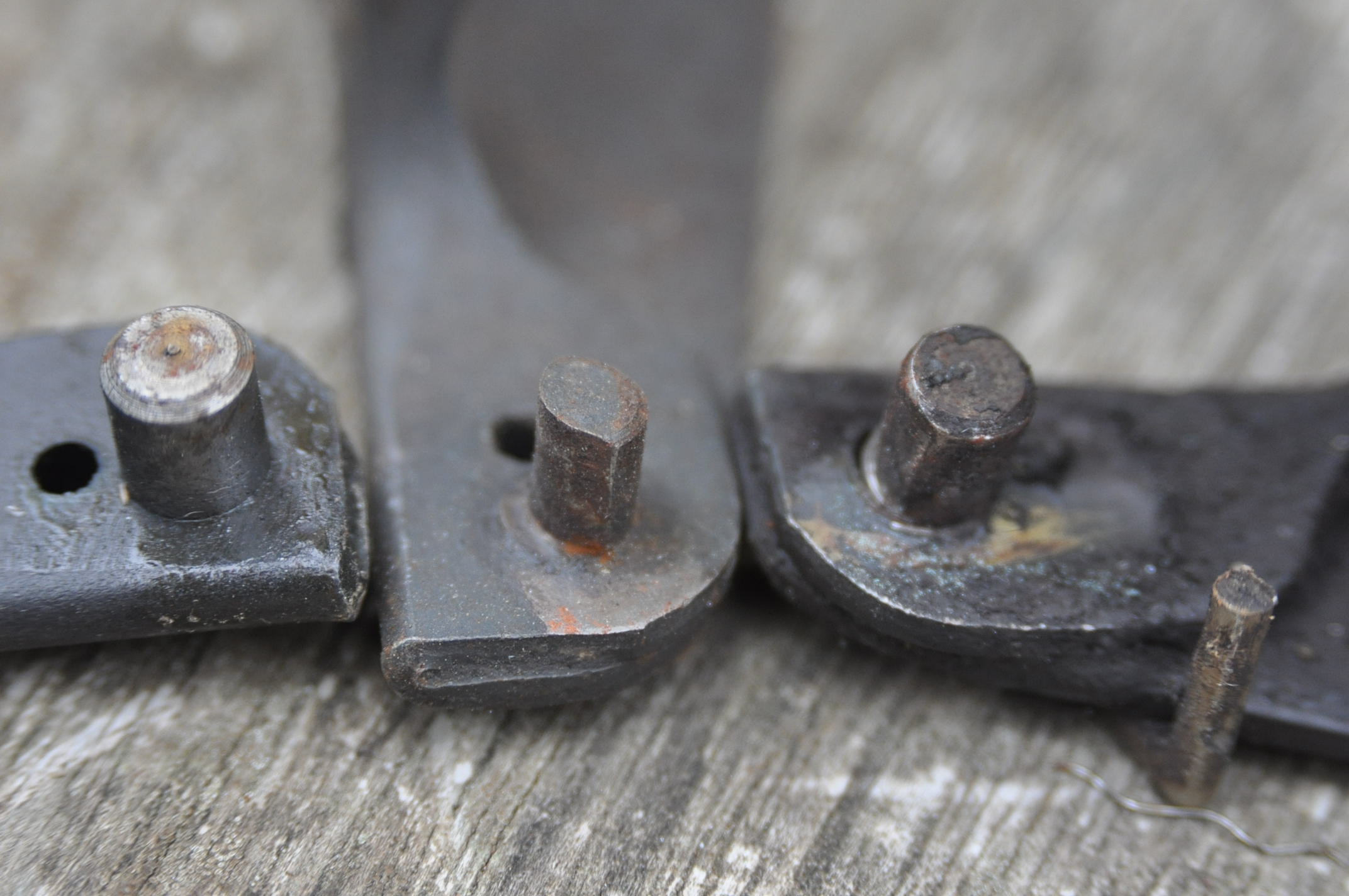

legir a écrit : 17/10/2021 23:43 j’essaye de remette la tige ne place mais la manœuvre est difficile car celle-ci, ne dépasse pas
1) les axes des patins de la fourchette côté butée d'embrayage sont usés/tordus, les alésages des axes des patins sont usés/ovalisés (ou les deux) au point qu'il n'y a presque plus de matière entre l'axe et la butée d'embrayage. En gros c'est comme si les axes sont directement en contact avec la butée ce qui a pour effet de rapprocher la fourchette de l'embrayage et d'éloigner l'autre extrémité de la fourchette du bord du carter d'où l'enfoncement anormal de la tige. A mon avis mais je peux me tromper, ce cas ne produit pas de coincement qui rendrait la pédale dure. Mais certains cas sont tellement extrêmes qu'ils peuvent faire exception....
voili voilou
bon courage

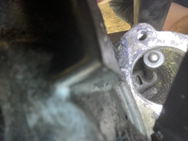

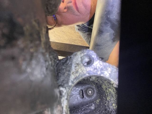

Bonsoir à tous,
Je reprends avec obstination l’exploration de mon embrayage défaillant. Voilà 1 an que mon 300 tdi n’a pas bougé car j’avoue m’être découragé. Mais j’ai relu vos messages et malgré la canicule et le land bloqué dans le centre ville de Marseille, je m’y suis mis cet après midi courageusement.
1 vérifier l’état de la fourchette afin de voir si elle n’est pas percée. J’ai bricolé entre ma lampe électrique de mon portable et bonne nouvelle, elle est intacte. 2. Dans la mesure où la tige d’embrayage n’est pas reliée au clip traditionnel, essayer de remettre en place la tige en mettant de la graisse sur le côté fourchette pour qu’elle tienne en place. J’ai bataillé, mais c’est fait : Mais nouveau problème non résolu : comment maintenir la tige au centre du puit pour l’insérer dans le récepteur ?
J’ai bataillé 1h : pas de place pour les doigts !
En plus la tige n’affleure pas le bord du puit, donc pas de place pour un outil !!
Comment faites vous en pareil cas ?
Merci pour l’astuce éventuelle. Je vais boire une bière en attendant.

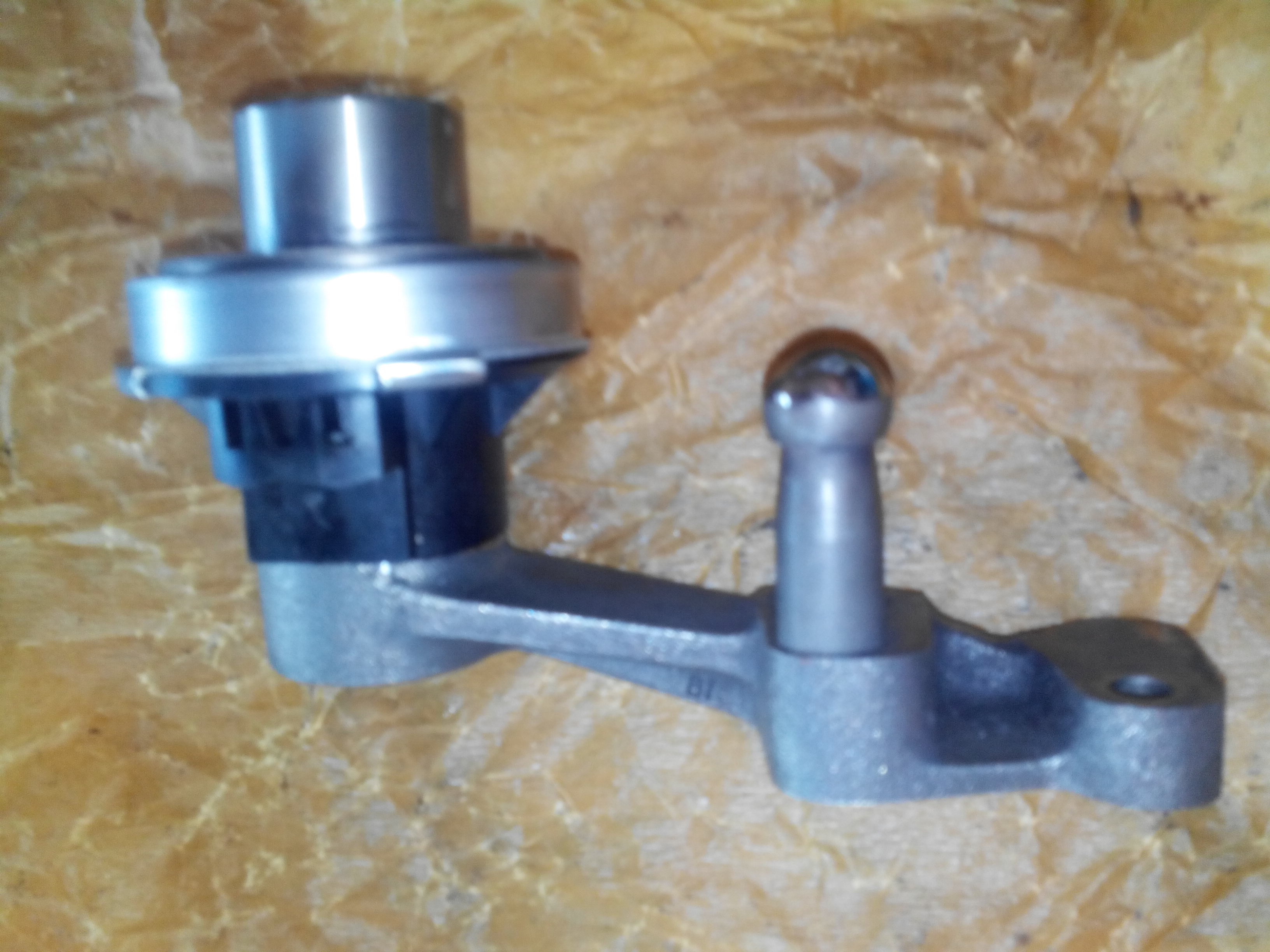

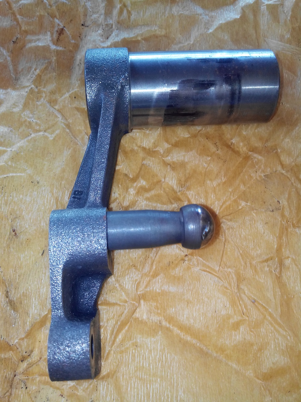

Ce n'est pas à l'emmanchement de la tige de poussée que la fourchette se perce mais au niveau de la rotule d'articulation. ta fourchette est trop au fond de la cloche et c'est pour cela que la tige ne ressort pas pour entrer dans le récepteur d'embrayage.
https://new.lrcat.com/#!/1231/32752/32753/2467
C'est la rotule de la pièce n°1 qui s'emboite dans le bossage au milieu de la fourchette et le bossage se perce.
Tu as des photos sur ce topic :
viewtopic.php?f=26&t=7136&p=99885&hilit ... A9e#p99885

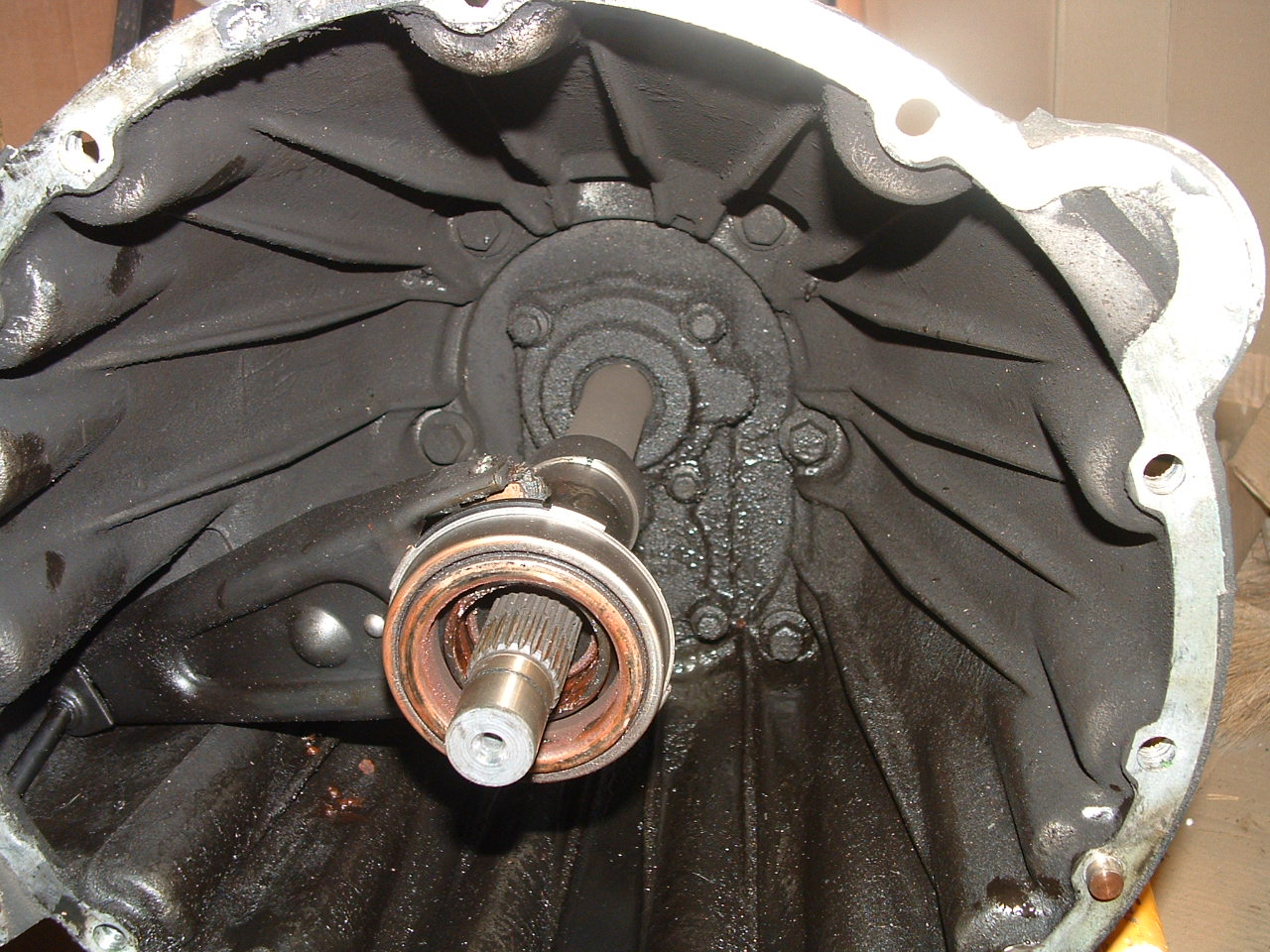

Ca sent bon la fourchette perçée cette histoire ... tu vas avoir la joie de déposer BT + BV !!!
Si tu veux en avoir le coeur net, procure toi un endoscope (c'est devenu pas cher ce genre de gadget en version prise USB) pour aller regarder l'état du bossage central de la fourchette.
Lorsque j'ai remplacé l'embrayage, la fourchette était presque perçée (250m km), j'ai remonté une neuve + un kit d'amélioration ( https://britrest.com/product/hd-clutch- ... f-fitting/ ) + j'ai viré le pivot/guide en alu et j'ai installé la version en fonte bien plus rigide et moins sensible à l'usure + une butée neuve (la version HD m'a semblé inutile).
Résultat : quel plaisir de retrouver un embrayage souple et efficace

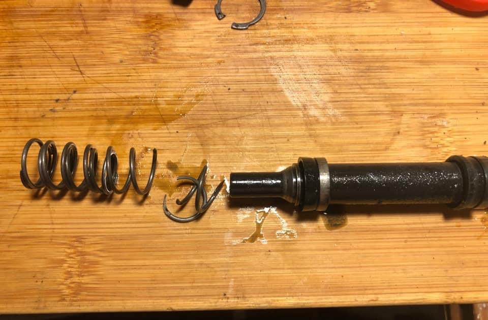

- enfin, dans l’enchaînement des faits, c’est le ressort de l’émetteur qui était détruit et qui semble être à l’origine de la panne.
