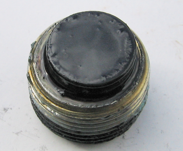

Bouchon de vidange de ma BV R380.
A raison d'une vidange tous les 20 000 km et cela depuis 240 000 km..... on se demande s'il reste de la matière dans la BV....
