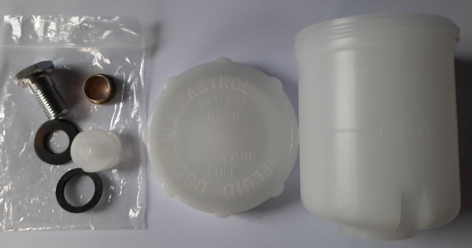

Possesseur d'une remorque Sankey MK III (celle qui a des freins à disques ...) j'ai dû remplacer le réservoir de maître cylindre car il est fendu ... et il est très difficile de le trouver !

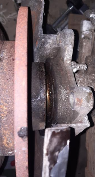

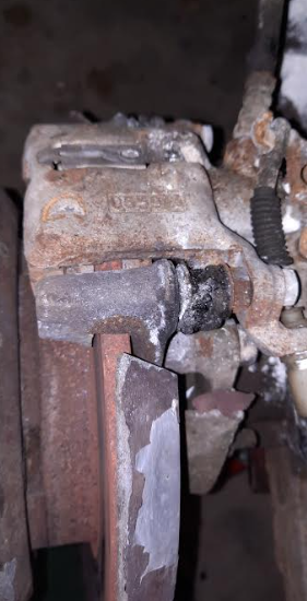

Après dépose de l'étrier d'un coté, j'ai remonté provisoirement ma roue avant de passer à l'autre coté. Les flexibles de frein sont relevés, mais il faudra refaire une purge du circuit ...
Prochaine étape : le démontage et le nettoyage des 2 etriers (brossage, dérouillage, mise en peinture).

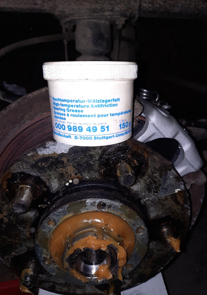

la graisse qui va bien ...
De la graisse haute température ?
Gaffe.
En général les graisses hautes températures, pouvant convenir jusqu'à 160 à 180°C, à trois francs six sous, ne ressuent pas assez d'huile aux températures "normales" (jusqu'à 60°C grosso modo) pour des roulements à rouleaux.
Pour une remorque il vaut mieux mettre une graisse huile minérale lithium NLGI-2 multi-usage de base d'une marque connue, qu'une graisse dite haute température dont tu ne connais pas les valeurs de ressuage.

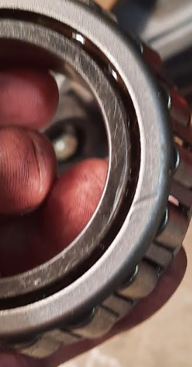

Sinon, les roulements, as tu bien regardé à la loupe pour voir qu'ils n'ont pas souffert d'une mauvaise lubrification (vu l'état de la graisse) ?

J'ai fais une recherche avec le numéro. Cela à l'air d'une graisse distribuée par Mercdes Benz, c'est cela ? Pour quelle application ?

Bonjour The Pater,
La graisse en question provient d'un stock de mon vieux mécano (et ami !) : c'est de la graisse Mercedes ... quand aux roulements, je les ai nettoyé avec du nettoyant en bombe pour frein, bien rincés et re-graissés ; ils ne me semblaient pas avoir trop souffert, ayant roulé à vide (pas de bruit bizarre, les rouleaux "ronronnent" régulièrement et ne se mettent pas en travers dans leur cage, ils ne sont pas piquetés).
Il y a un mois, j'avais déjà remplacé la graisse d'origine par celle ci, lors du remplacement du réservoir et des plaquettes. En roulant pour un test, j'ai vu un dégagement de fumée et dela chaleur, ce qui m'a amené à procéder à la réparation des étriers. Tu connais la suite...

Je m'aperçois que je n'ai répondu que partiellement à ta question : pour quelle application ?
A vrai dire, je n'en sais rien ... mais c'est mon mécano qui me l'a fournie, et je me fie à lui pour son utilisation.
Je pense que cette remorque en a vu d'autres et lors du premier changement de graisse, une "huile"d'environ un quart de litre, aux odeurs de brûlé, s'est écoulée en ouvrant la flasque ; à mon avis, c'était le lubrifiant d'origine, n'ayant jamais ouvert les roulements ...
J'espère au moins que les possesseurs de remorque du même type pourront refaire leur circuit de freins grâce à ce post ?
J'ai regardé de mon coté et j'ai trouvé de la doc Mercedes qui indique que c'est de la graisse préconisée pour les roulements de roues.
Donc tout va bien pour ce point là.
