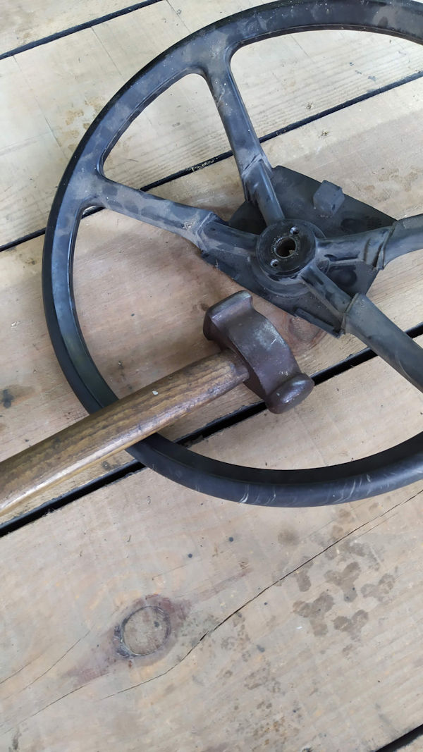

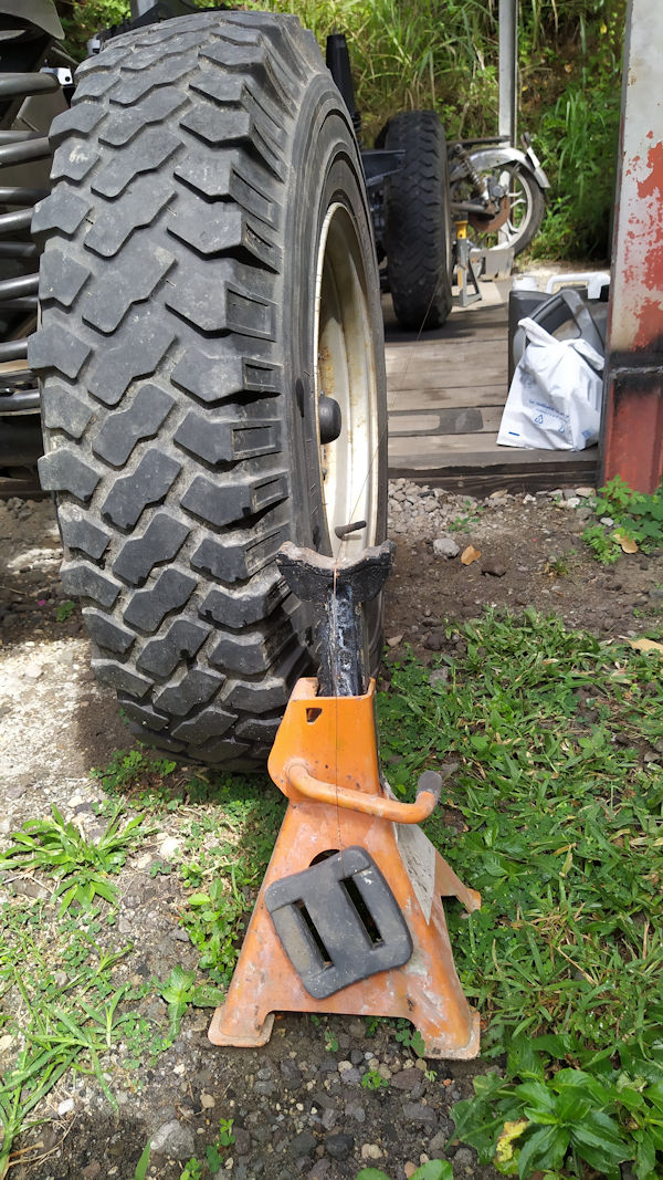

Dépose du volant.
Je veux faire ça proprement : Les vis insérées dans le volant se tordent : Finalement, le persuadeur a une fois de plus remplit son rôle à la perfection : à suivre ...

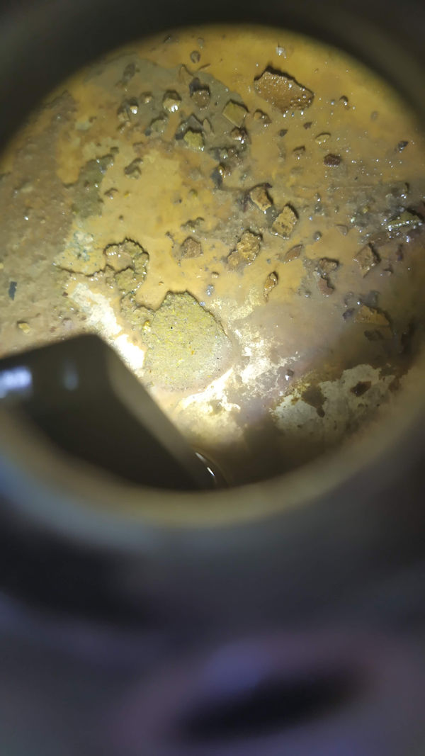

Début de rénovation du vase d'expansion.
Etat des lieux : La durite principale n'est plus disponible. Je vais donc rénover celle-ci. Elle est encore souple et ne présente pas de craquelure.
En revanche, paillette de rouille à l'intérieur. Je la ferme d'un côté avec un gant en nitrile et la rempli d'un mélange PA 2030 de chez Restom et de Corobrill. Deux acides phosphatiques. Un coup de brosse sur le vase pour enlever le plus gros : Paillettes à l'intérieur : Sur cette photo, j'ai déjà passé un coup d'acide mais c'est loin de me convenir. Un peu plus tard après une nouvelle trempette, : Toujours pas ça. Ça repart donc à la trempette, pendant ce temps, je m'occupe du bouchon. Pas mal, ça ira comme ça.
à suivre ...
