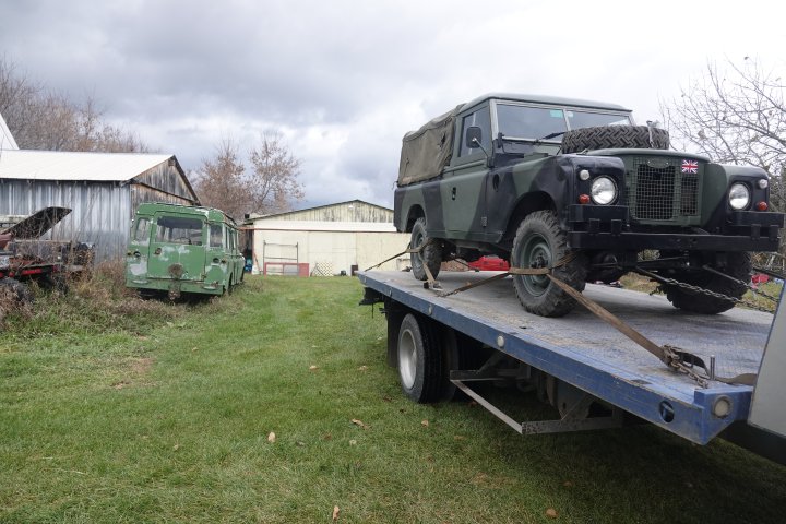

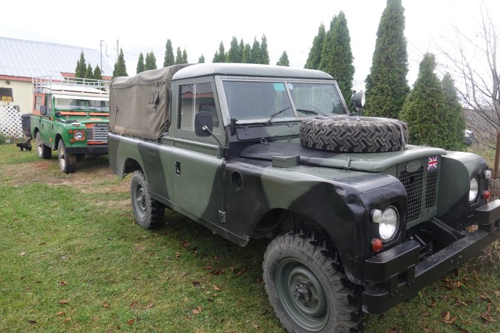

J'ai acquis un série 3 109 ffr de 1978.
J'aimerai faire un grand raid avec, 3600 km environ (voir https://www.quebecmaritime.ca/circuits- ... c-labrador)
Quel serait, à votre avis, les améliorations pour fiabiliser le véhicule, le préparer pour le raid et ménager mes vertèbres ?

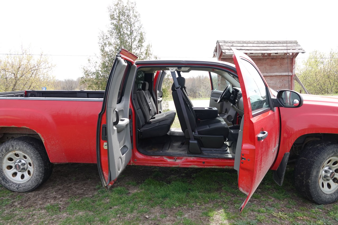

Mon gmc sierra cabine allongée et boite de 8 pieds sera de la partie

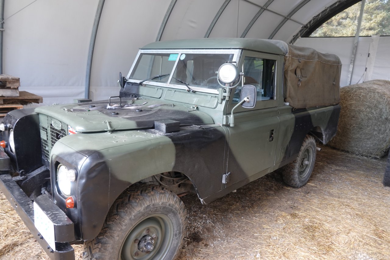

Il a été refait à neuf par l'ancien propriétaire.
frein, embrayage, générateur... tout a été refait avec pieces d'origine.
Carbu zénith changé, collecteurs d'admission, d'échappement...
Même les pneus sont des 750 x 16, ce qui est introuvable au canada !
Le générateur, comme c'est un ffr est d'une complexité diabolique.
il a été refait avec tout son systeme de regulation.
C'est ce qui me fait le plus peur !
ce qui n'empêche pas que je vais tout vérifier à nouveau !
