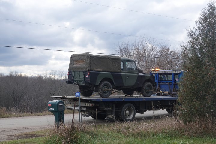

L'arrivée de la bête !
14500 km ! J'ai tout son dossier militaire et son historique.
Faut que je lui trouve un nom.
