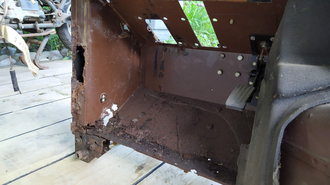

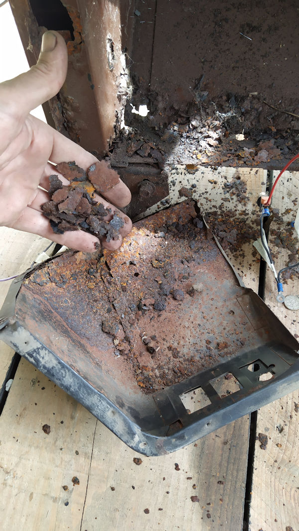

Opération tablier lancée !
Primo : état des lieux afin de voir les pièces à commander.
Bilan :
Foot box gauche et droit.
Montants et pieds de tablier gauche et droit
Angles supérieurs gauche et droit ( C'est un peu du lux mais j'ai pas trop envie de passer trois plombes à refaire les pièces et j'ai peur qu'après décapage de la peinture ça ne soit pire que ce que j'ai estimé)
Visserie, écrous cage, écrous insert plastique, ...
Joint de trappe de ventilation, de pied de pare brise, ...
Je vais sans doute refaire un tableau de bord maison avec une disposition différente des instruments et interrupteurs.
Les commandes de chauffage vont être supprimées, plus de ventilo ni de radiateur de chauffage dans ce véhicule. Tout ça était bien rouillé et comme je vis aux Antilles, le chauffage... rien à battre.
Je ne conserve que les trappes de ventilation.

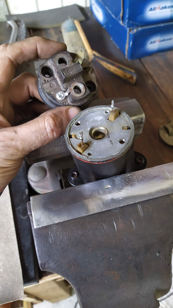

Ce matin, pose de l'arbre de transmission ar ( J'ai définitivement un vrai Land, les boulons pour les arbres de transmission sont en 9/16. :D Heureusement, j'ai la série impérial en clés plates et douilles :wink: ) et d'accessoires : Pompe à essence (idem, en impérial) et démarreur.
Tiens, et si je vérifiai que le démarreur fonctionne bien avant de le monter ?
J'ai bien fait. Il tourne mais n'engage pas et se lance de façon hasardeuse.
Je suspecte les contacts courant fort dans la partie solénoïde.
Démontage, c'est chiant car il faut dessouder les fils de la bobine d'excitation.
Effectivement, c'est piqué par les arcs électriques.
Remise en état :
et test :
Impeccable, bon pour le service. 8)

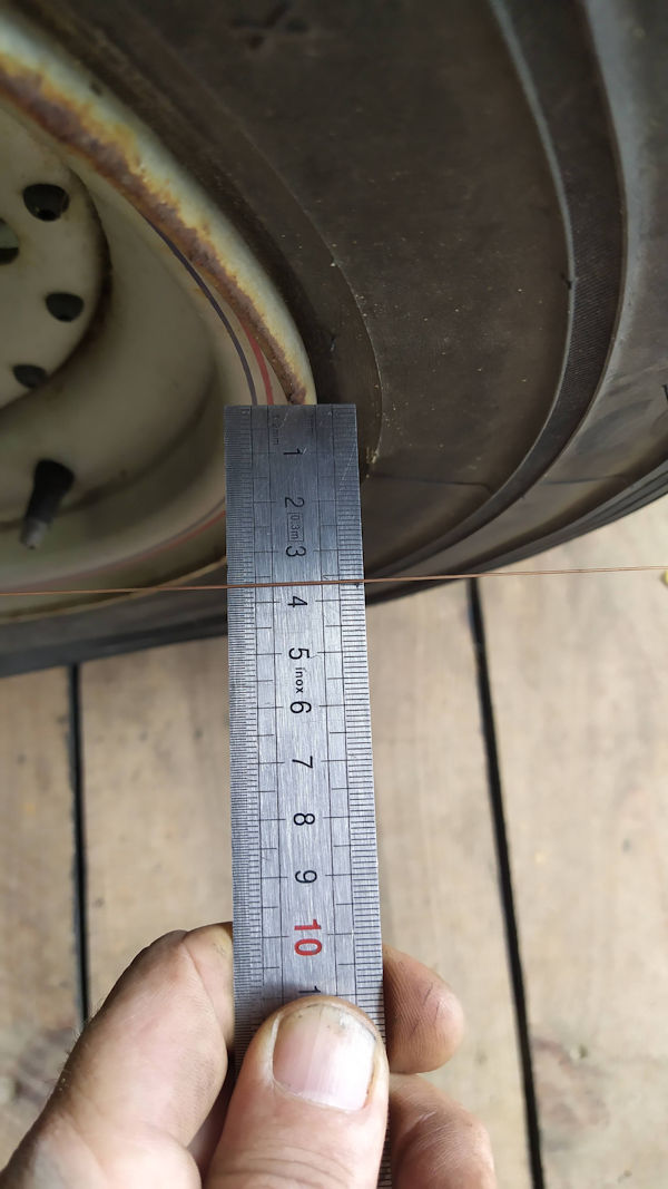

En attendant de recevoir mes pièces de tablier, je continue tranquillement le remontage de différents éléments.
Montage de la barre de direction entre les deux moyeux et réglage du parallélisme à l'ancienne :
Histoire qu'il roule à peu près droit en attendant de passer dans un centre spécialisé.
