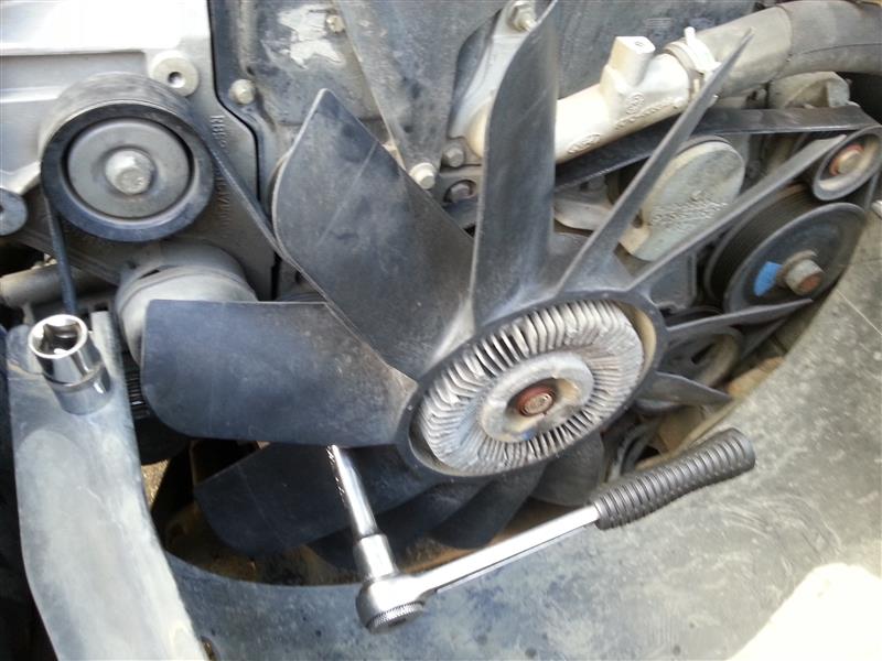

Sur mon DEF TD4 de 01/2008 j'ai pas la clim ni les vitres électriques donc des sources de pannes en moins....
En changeant ma courroie accessoire et le visco en préventif j'avais téléchargé ce schéma :
En live c'est ça sur le mien :

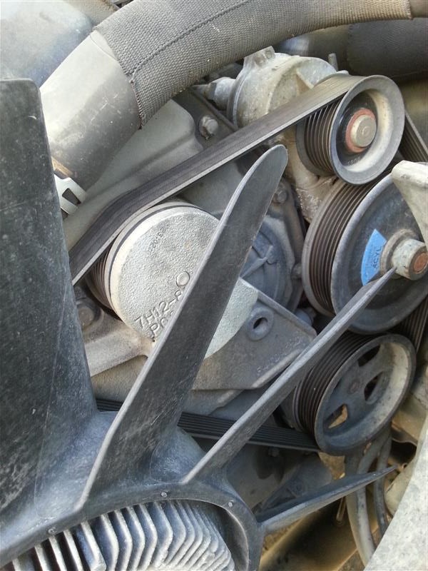

Le parcours de la courroie si clim :
Donc à priori compresseur facile à supprimer
PS : La courroie sans clim :

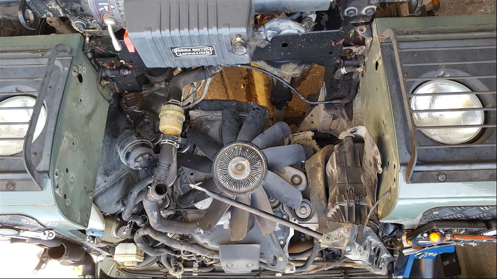

Paysage en plan large :
Mais après avoir enlever le haut du tunnel ça suffit largement pour travailler ; là j'avais remplacer le radiateur et mis un gros interco :
