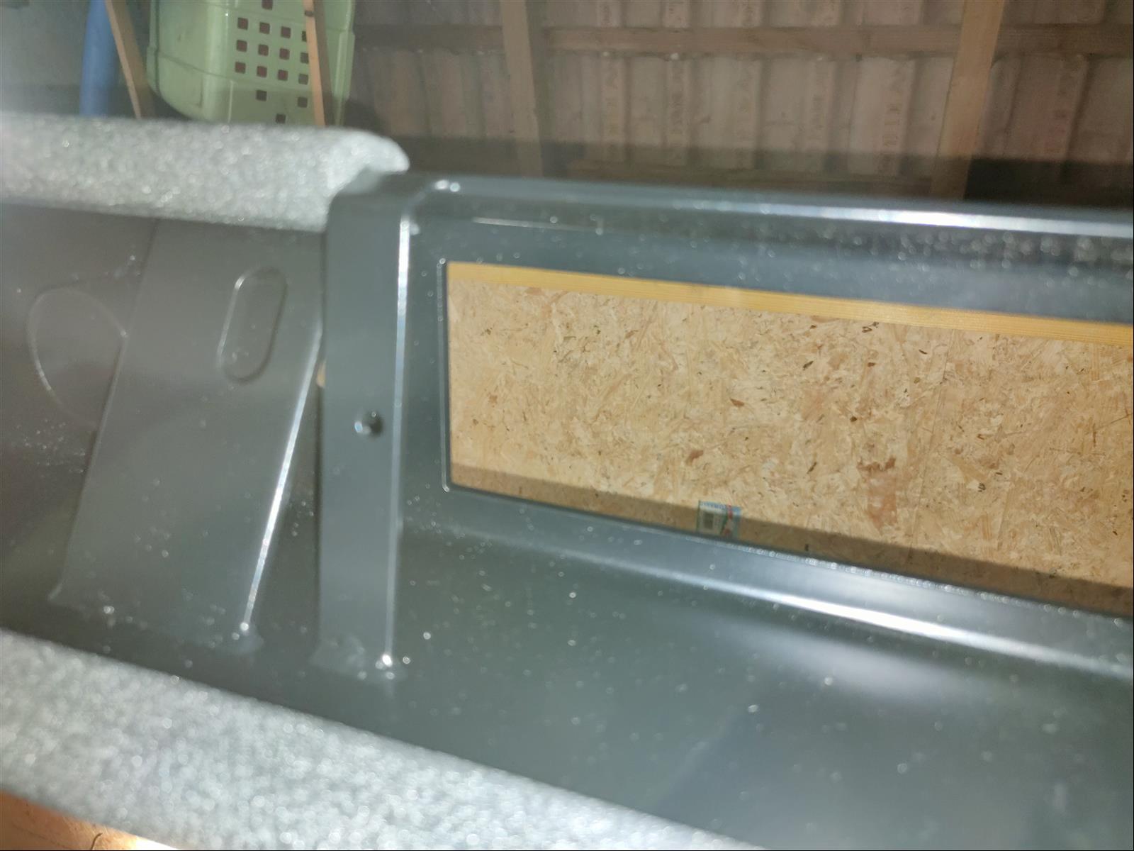

et vu que t'as la chose en main, question qualité, c'est de l'acier à ferrer les ânes ou......? Epaisseur, qualité de la peinture, parce que pour presque 300 € si c'est de la m....e 8)
PC arrière renforcé Discovery 300 TDI
Peinture, soudures correctes, épaisseur de 4 mm (soit 40 kg en tout) bref très costaud.
Trois points de fixation sur le châssis avec notamment un U central fixé sur les boulons de l'attelage permet de mettre un crochet de remorquage sur le pare-chocs;
Le U central et ses fixations que ne possède par le PC d'origine (voir seconde photo) :
Fixation centrale du PC d'origine (trop léger pour tracter)
Le but est de pouvoir mette un crochet de remorquage (tel que NATO) directement sur le pare-chocs bien fixé via ce U sur le châssis :
Détail de l'autre fixation sur le support origine du châssis, du tube de levage hi-lift et de l'emplacement fixation des feux (idem origine) :
