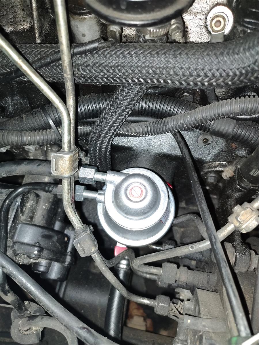

Ok as tu nettoyé ce préfiltre?stef35 a écrit : 23/11/2021 20:42 Qu'appelles tu le décanteur ? Le pré-filtre à coté du réservoir ? Si c'est le cas, c'est toujours celui du 2.5 TD de l'époque.

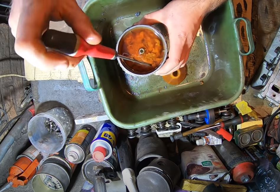

Re: 300 TDI démarre puis cale aprés 2 à 3 secondes
Parfois il est très sale et colmate :
Prévoir de lui mettre des joints neufs après nettoyage car une entrée d'air là c'est mauvais

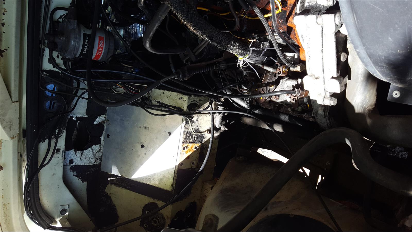

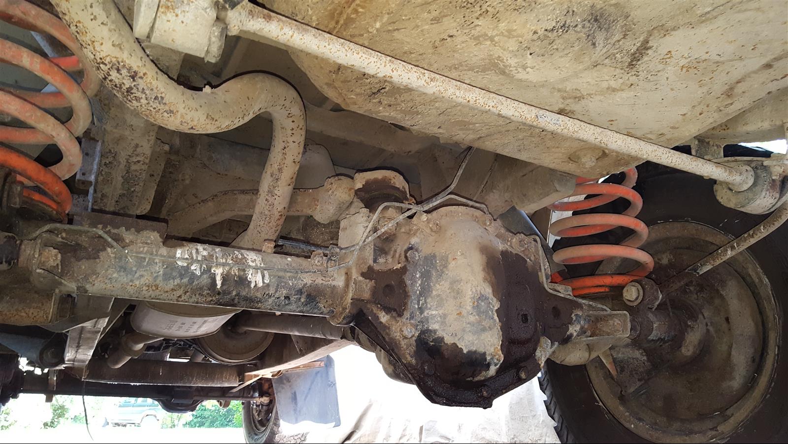

Assez d'accord qu'il faille regarder du coté du 110 quand je vois l'état du 110 TD que j'ai au fond d'une grange :
Effectivement pas de décanteur mais un Boge et un réservoir en tôle rouillée sur mon County de mai 1989 :
D'origine on a ça sur un TD de cette époque (comme dit LOLO ça doit être fuyard, bouffé par le temps voir colmaté) :
Pour moi faut changer le circuit d'alim GO complet vu l'âge
Nota pour réamorcer un TD de 1988-89 :
Quand je roulait avec j'avais des entrées d'air incessantes qui pourrissaient la vie

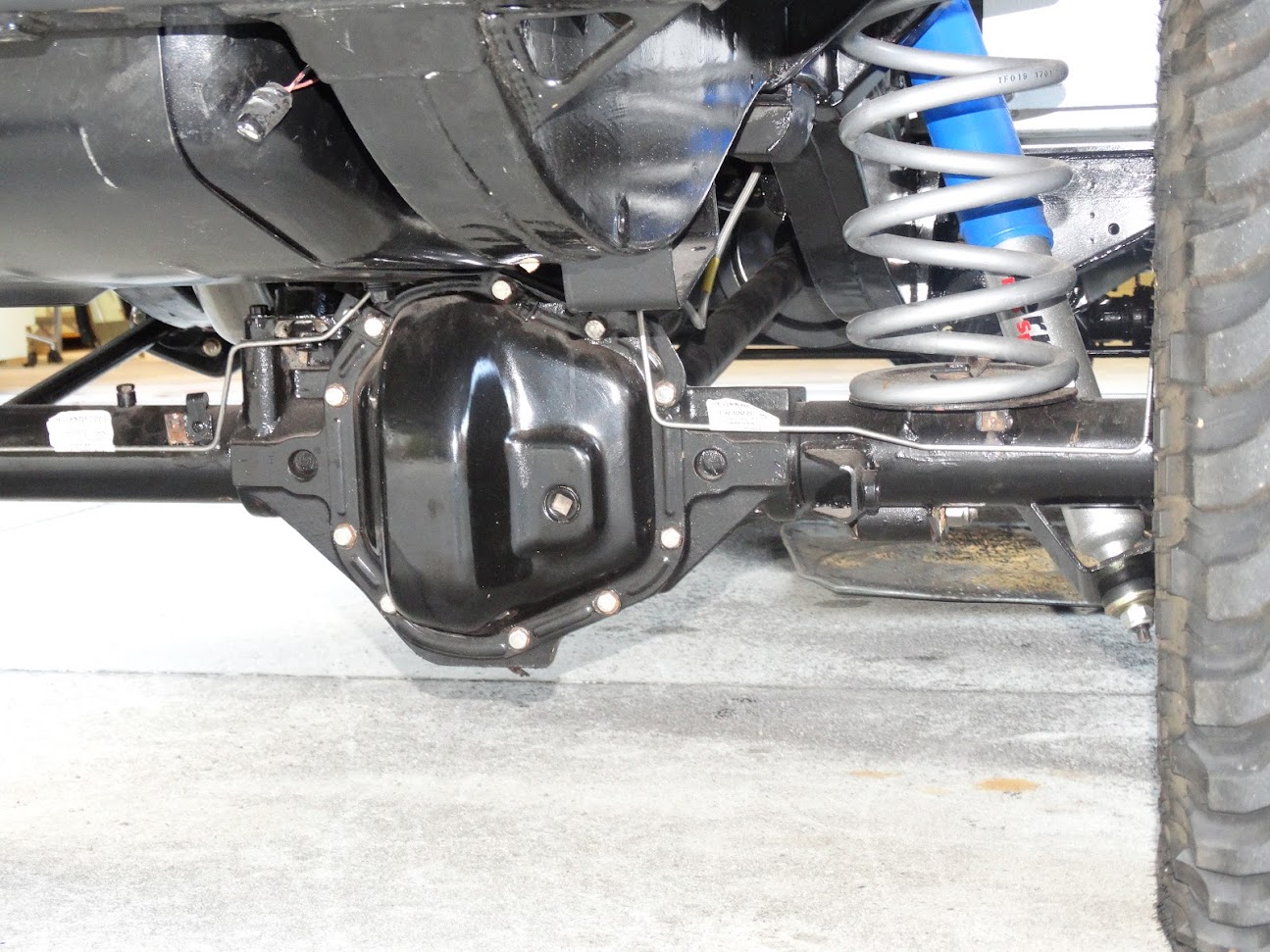

Autre piste de réflexion, pour faire propre sur toute la ligne, il serait bon de mettre un réservoir de Disco en plastique sur le 110 mais je l'ai jamais fait
Nota : c'est le Fuel Tank WFE000190 idem réservoir (Britpart) NTC2017 ESR2243 WFE000190a avec les mêmes fixations d'ou l'idée
La bidouille (réservoir plastique) réalisé sur ce 110 V8 :
Salut,RR VM 1992 a écrit : 25/11/2021 23:14
Autre piste de réflexion, pour faire propre sur toute la ligne, il serait bon de mettre un réservoir de Disco en plastique sur le 110 mais je l'ai jamais fait :ide
Cela ne se monte vraiment pas, car il y a la goulotte de remplissage, et une fixation par sangles métallique qui n'ont rien a voir avec les def.
Sur les derniers 300, il y a eu des reservoirs en plastique. Il y a juste le système de fixation sur la traverse arrière qui change. D'ailleurs, lorsque tu changes la traverse, il faut le préciser. Ce qui peut être intéressant dans le cas d'un remplacement, c'est d'en profiter pour changer de réservoir en même que la traverse.
