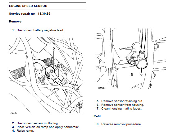

Bonjour amis landiste,
quelqu'un serait me dire où se trouve le capteur PMH (ou sonde vilebrequin) s'il vous plait?
J'ai un disco de 1997, 300TDI, modèle KILLY avec boite auto,
Je tourne en rond et je dois passer à côté de quelque chose, y a un endroit très mal placé au dessus de la boite mais honnêtement je sèche un peu :?
Je voudrait tester sa résistance ou nettoyer celle-ci car mon soucis est que mon aiguille du compte tour s'affole, le disco démarre au quart et parfois non puis il se remet à caler quelques fois....
Merci de votre aide
Amicalement,
steve
Messages : 14015
Re: Arrêt moteur 300 TDI aléatoire
polo1979 a écrit : 23/11/2021 22:07 quelqu'un serait me dire où se trouve le capteur PMH (ou sonde vilebrequin) s'il vous plait?
Ce n'est pas un capteur PMH, mais uniquement un capteur de vitesse moteur.
Il est placé sur le coté du carter du volant moteur, coté conducteur.
polo1979
Messages : 214
Message non lu par polo1979 »
Bonjour the pater,
En te remerciant énormément, je regarde à ça dès que je rentre. :D
