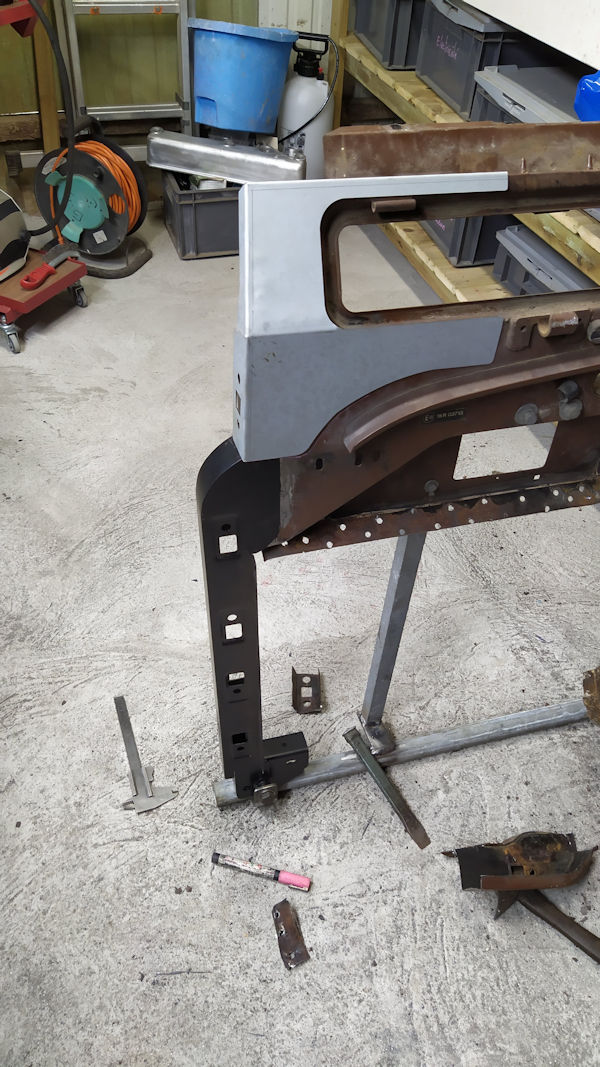

J'ai fini de déposer complétement le deuxième caisson. Ça prend beaucoup de temps pour défaire tous les points de soudures.
Il y a du boulot à plein d'endroit...
Des petits morceaux à refaire :
Des plus gros :
et du reformage de tôle un peu partout :
J'ai un petit kit de carrossier avec différent tas et marteaux.
C'est assez facile à faire.
Résultat satisfaisant.
Je présente le montant, c'est loin d'être du "plug&play"...
Réajustement : C'est mieux mais il en manque.
Là, on est bon. J'ai dû mis reprendre 10 fois. C'est toujours facile d'en enlever plus difficile d'en ajouter. ;-)
Mise en place à blanc du pied de tablier et du montant. Ça matche pas trop mal. Je suis confiant.
Au niveau de la fixation de la baie de pare brise, il y a aussi de quoi s'amuser.
J'ai aussi pris les coins supérieurs de tablier, j'ai bien fait.
à suivre...
