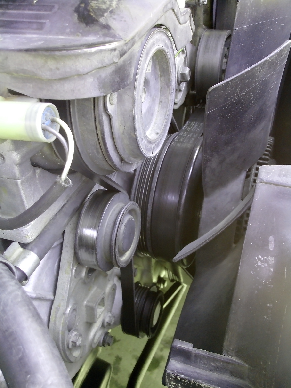

en ce moment je suis en train de faire la transformation du compresseur de clim en compresseur d'air :) j'avance pas a pas mais là je bute sur un truc ! j'arrive pas a retrouver le bon cheminement de la courroie de clim :roll: j'ai essayé differentes possibilitées mais nada ! si qlq'un aurait un schema ou une foto montrant comment cette courroie passe par les differentes poulies d'un defender 300tdi .

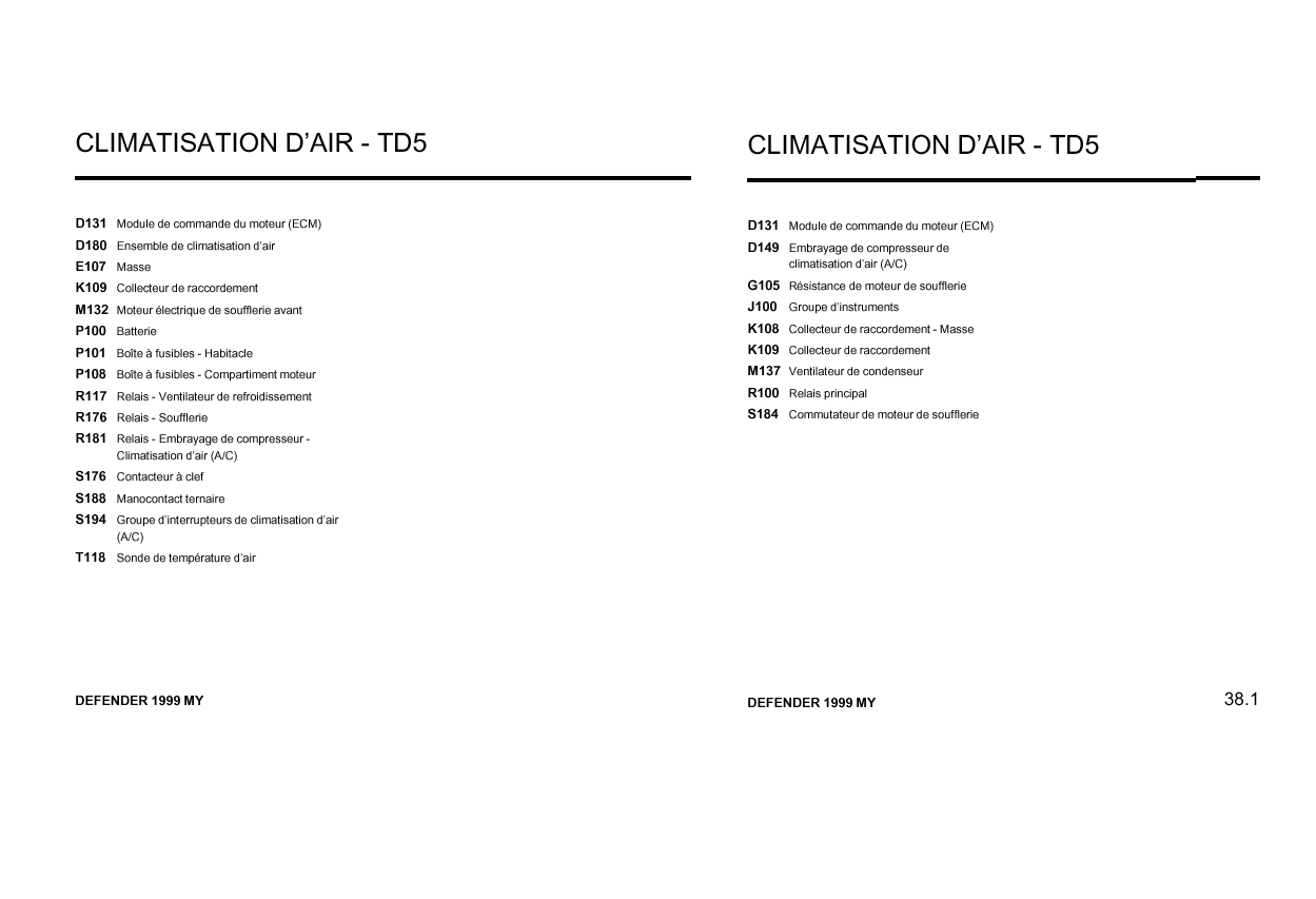

Salut tout le monde je ss en possession d'un def 300 tdi et je voudrais rajouter tout le système de climatisation dessus je voudrais de vos conseils pour le démontage étant donné qu'un amis me Donne le system complet qui est toujours sur le sien merci pour vos conseils et techniques
:D
Re: Cheminement courroie clim
Salut, bienvenue,
Récupérer un système de clim, pas simple l'histoire car elle est bien; infiltrée; incrustée; imbriquée... je ne sais quel adjectif employer pour faire entrevoir l’ampleur de la tâche.
Tiens, deux petits schémas, déjà, cela commence, tout ne tient pas sur un seul , je n'en ai pas trouvé pour un Def 300, mais cela ne doit pas être trop différent sur les premiers TD5. Cela permet d'identifier les organes électriques à prélever.

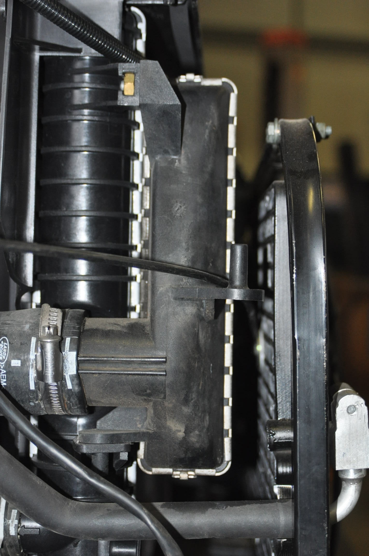

Il y a bien sur, ce qui est évident du genre radiateur de clim avec ventilateur.

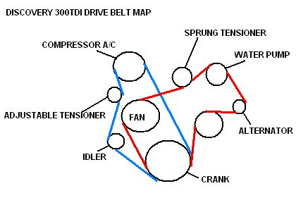

Et sur les forums anglais tu as regardé ?
Le cheminement théorique permet d'envisager la manip :
Pour les pièces concernées on en a une idée là :

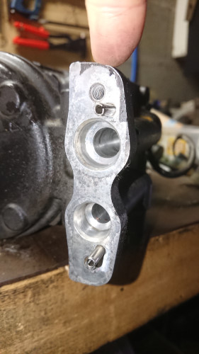

alors voila les photos de ce que j'ai à disposition pour le montage:
Le compresseur:
Les points de branchement:
le galet tendeur et enrouleur:
La question la plus importante est la connexion des sorties du compresseur, car n'ayant rien pu récupérer d'autre, je ne sais pas comment s'est monté d'origine, et ne vois pas trop le genre d'adaptation possible.

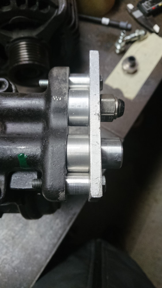

Bridage par une plaque en alu
vissée dans les filetages d'origine en M6. J'ai mis des entretoises sous les vis pour ne pas trop flechir la plaque.
