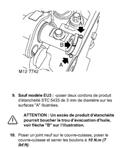

Pour le joint vérifies quand même si tu as encore la facture avec la ref, celui que tu as mis est peut être le bon et il est juste pas bien en place.
Ou alors il faut mettre de la patte en plus.
De ce que je comprends, moteur EU3 : joint avec une ref différente et pas de produit d’étanchéité en plus.
Les spécialistes corrigeront si je dis une âneries.
Ci joint un extrait du manuel ou ils parlent du "produit d'étanchéité" a ne pas mettre sur les TD5 EU3.
[attachment=0]capture 2021-03-12 à 15.07.17.jpg[/attachment ]
voila les deux ref chez paddock par exemple :
https://www.paddockspares.com/err7094lr ... cover.html
https://www.paddockspares.com/gasket-camshaft-1.html
