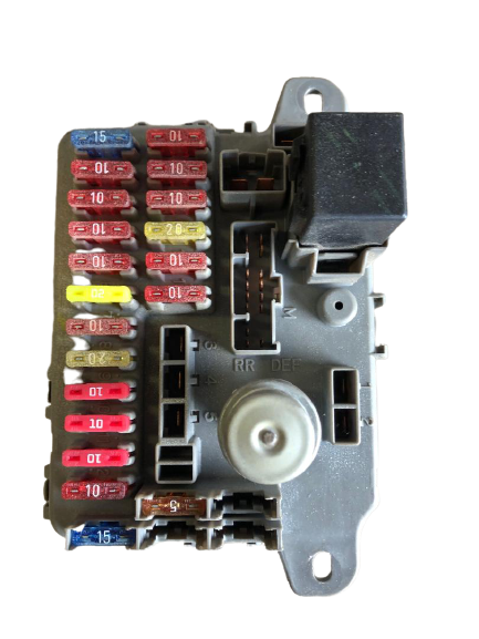

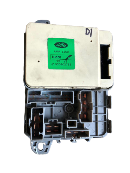

Comme il était présent sur les Range Classique des mêmes années ont peu craindre qu'il l'ai.camboui59 a écrit : 03/12/2021 14:34 C'est pour ça que je l'aime![]()
J'ai pas vus de relais multifonction sur mon vieux bazar![]()
Le ''bidule'' est derrière les fusibles sur les RRC et les 300 TDI :
Le ''bidule'' AMR5360 seul resto/verso :
Comme ce module est derrière les fusibles ont le voit pas....

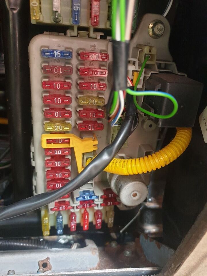

Je doit être sauvé ce n'est pas ce que j'ai.
Juste une plaque noire de porte fusible avec 3 rangées parallèles.
Voilà à quoi cela ressemble

Pour les essuie-glaces, j'imagine que c'est comme pour le 300 Tdi. Les soudures sèches dans l'ECU... A refondre avec de la soudure au plomb 60/40.
Sur le mien j'ai résolu presque tous les problèmes de cette façon, sauf la lunette arrière dégivrante où j'ai été obligé de rajouter un inter.
