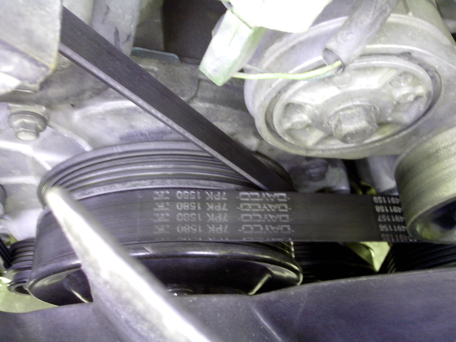

Si tu as un modèles sans clim, il te manquera les deux poulies.
C'était mon cas, et j'avais bricolé un support de compresseur que je pouvais déplacer de gauche à droite afin de tendre la courroie, et j'ai mis une courroie courte, qui part directement du vilebrequin.
Elle touche la poulie de ventilo mais ça ne gène pas le fonctionnement.

le defender ete pourvu d'une clim a l'achat mais non fonctionnelle.. c'est ce qui m'a poussé a la modifier en compresseur d'airkebir31 a écrit :Si tu as un modèles sans clim, il te manquera les deux poulies.

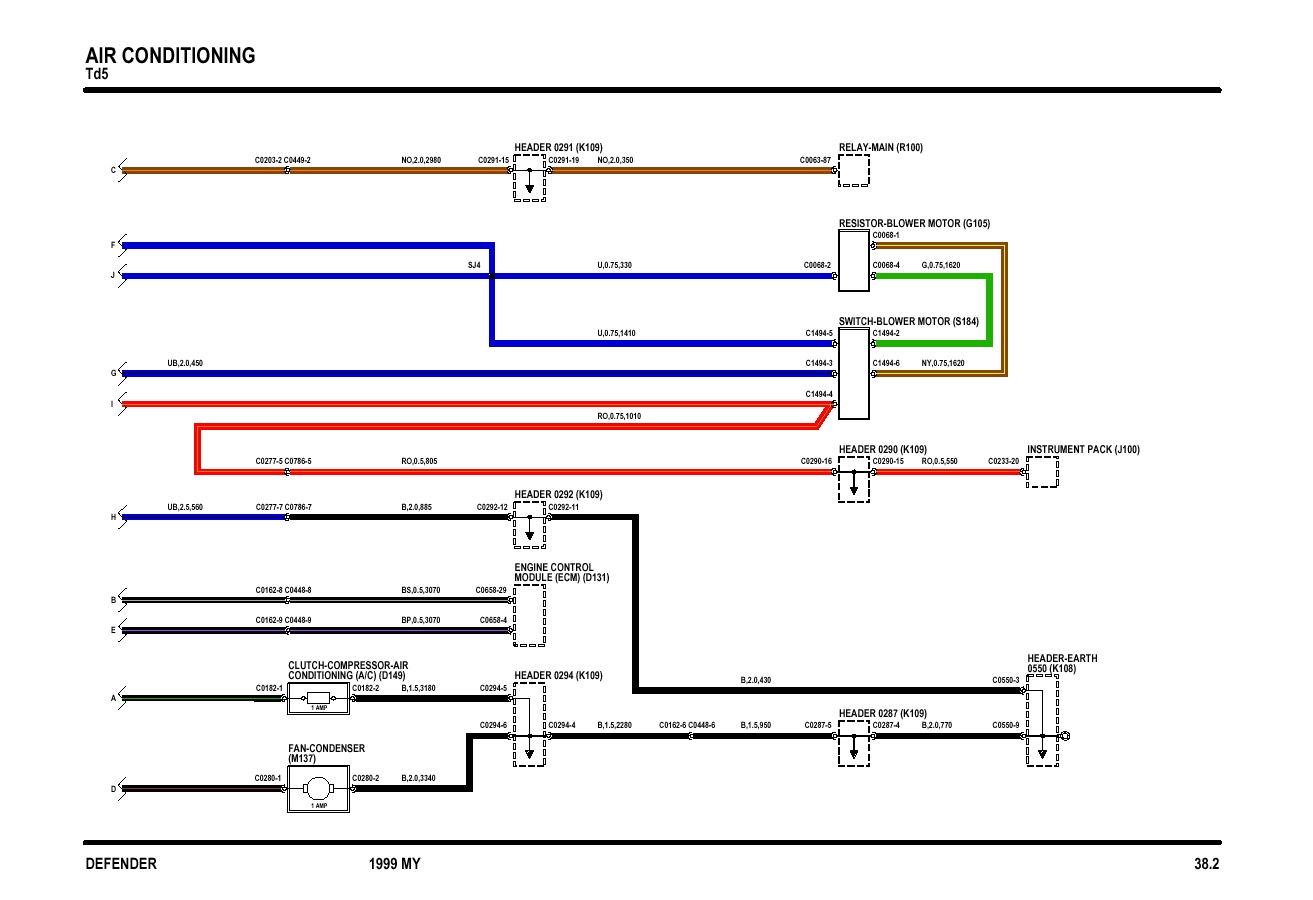

Récupérer un système de clim, pas simple l'histoire car elle est bien; infiltrée; incrustée; imbriquée... je ne sais quel adjectif employer pour faire entrevoir l’ampleur de la tâche.
Tiens, deux petits schémas, déjà, cela commence, tout ne tient pas sur un seul , je n'en ai pas trouvé pour un Def 300, mais cela ne doit pas être trop différent sur les premiers TD5. Cela permet d'identifier les organes électriques à prélever. Il y a bien sur, ce qui est évident du genre radiateur de clim avec ventilateur. Mais le moins évident, c'est de démonter la calandre spécifique du copain pour cacher tout ça. Pas évident non plus de récupérer le faisceau fusible relais et les divers support, l'intérieur qui est dans les genoux du passager etc...
