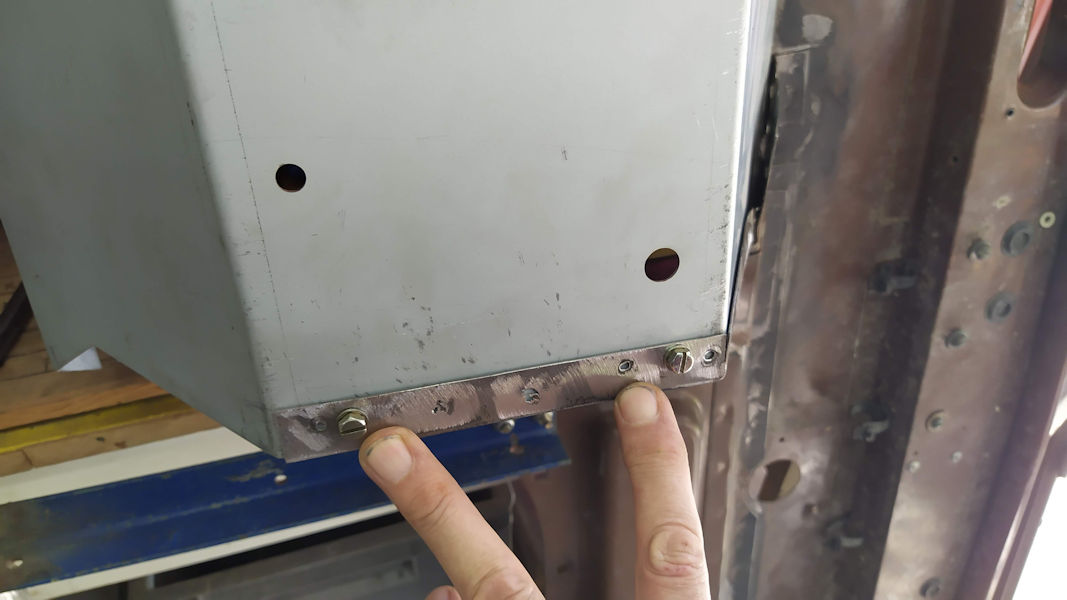

J'ai fini d'ajuster la rustine et j'ai déjà passé un coup de meuleuse sur la peinture en vue de la soudure.
Je perce deux trous que je comblerai plus tard afin de bien maintenir le footbox à l'aide de deux boulons de Ø M5.
Re re re re montage à blanc
Sur le morceau on peut voir un tracé pour la taille finale et la marge de 5 mm au cas où ça bougerait un peu au montage.
Bien m'en a pris, j'ai failli être trop juste.
Je clampe et je peux tracer la découpe finale.

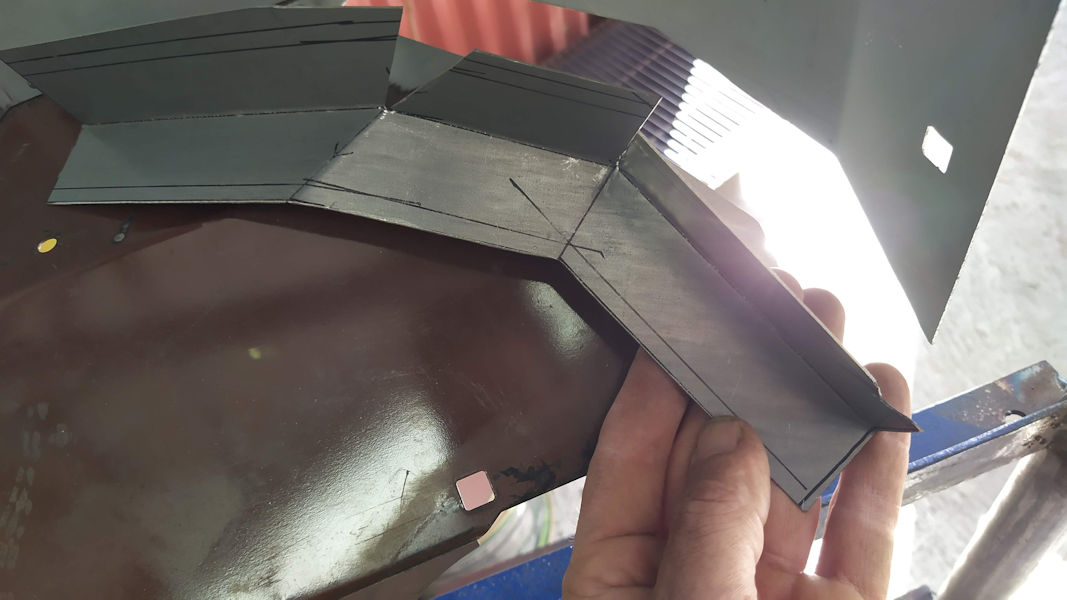

Finalement, juste avant de faire une bêtise, je pense à présenter le tunnel de boîte. En effet, c'est lui qui va me donner une côte importante pour positionner ma rustine.
J'ai une découpe en V à combler, je glisse une chute derrière
Et je trace
Pointage de la rustine
Pointage de la rustine sur le tablier
Soudage et meulage, je ne suis pas très content de moi mais j'ai compris des trucs. Nouvel outil en cogitation... :wink:

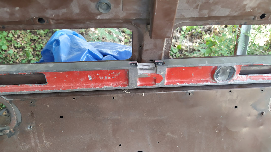

Si vous pouviez contrôler la verticalité de vos montants de tablier gauche et droit sur un sol bien plan et me livrer vos observations, ça m'aiderait bien.
Autre question, je pense que le footbox passe sous le tunnel de boîte et pas au-dessus comme sur ma photo. J'ai bon ?

Jardeheu 972 a écrit : 07/03/2023 20:41 Si vous pouviez contrôler la verticalité de vos montants de tablier gauche et droit sur un sol bien plan et me livrer vos observations, ça m'aiderait bien.
Je viens de vérifier.
Sur mon 300 Tdi, les deux cotés sont parfaitement verticaux. Niveau appliqué contre, bulle au centre.
Ah, merde.... Ça ne m'arrange pas ça. :shock:
Trois options, soit je suis trop large en haut, soit pas assez en bas, soit un mix des deux....
Je vais mesurer la largeur sur ma benne et voir si je peux retomber là-dessus avec des montants bien verticaux.
Quand j'ai refabriqué les montants avec des pièces aftermarket, c'est livré en deux parties, le pied de tablier et le montant. Ça ne serait pas étonnant que ça ne suffise pas de juste les emboiter et souder. Rappelez-vous, j'avais dû défaire puis refaire un pli sur les footboxes aftermarket car ils sont mal fichus d'origine.
J'y retourne et je fais un topo ce soir de mes investigations et éventuelles avancées.

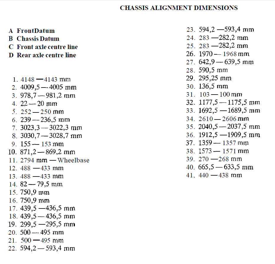

The Pater a écrit : 08/03/2023 15:02 Si cela peut aider :
Merci Pater.
Soit je me trompe, soit certaines côtes sont fausses sur ce plan de châssis. :|
Il y en a une qui est complétement à côté de la plaque.

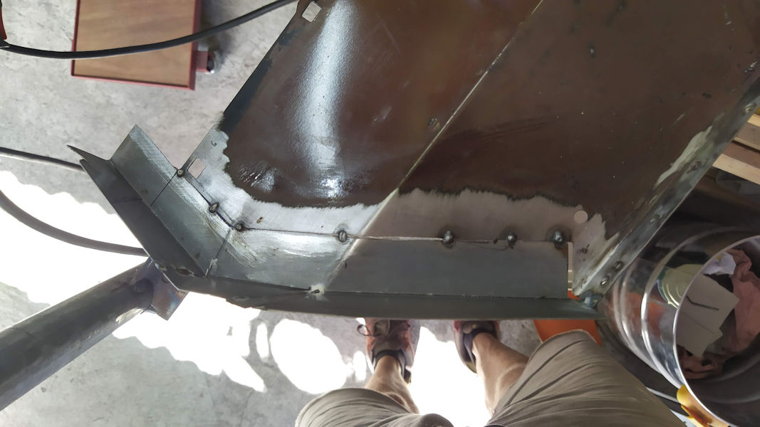

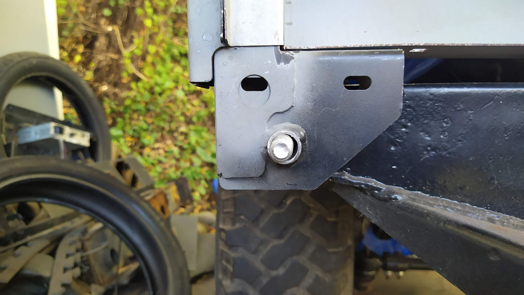

Jonction footbox/Montant :
Jonction Footbox/Tunnel embrayage côté moteur :
Jonction Footbox/Tunnel embrayage côté habitacle en bas :
Jonction Footbox/Tunnel embrayage côté habitacle en haut :

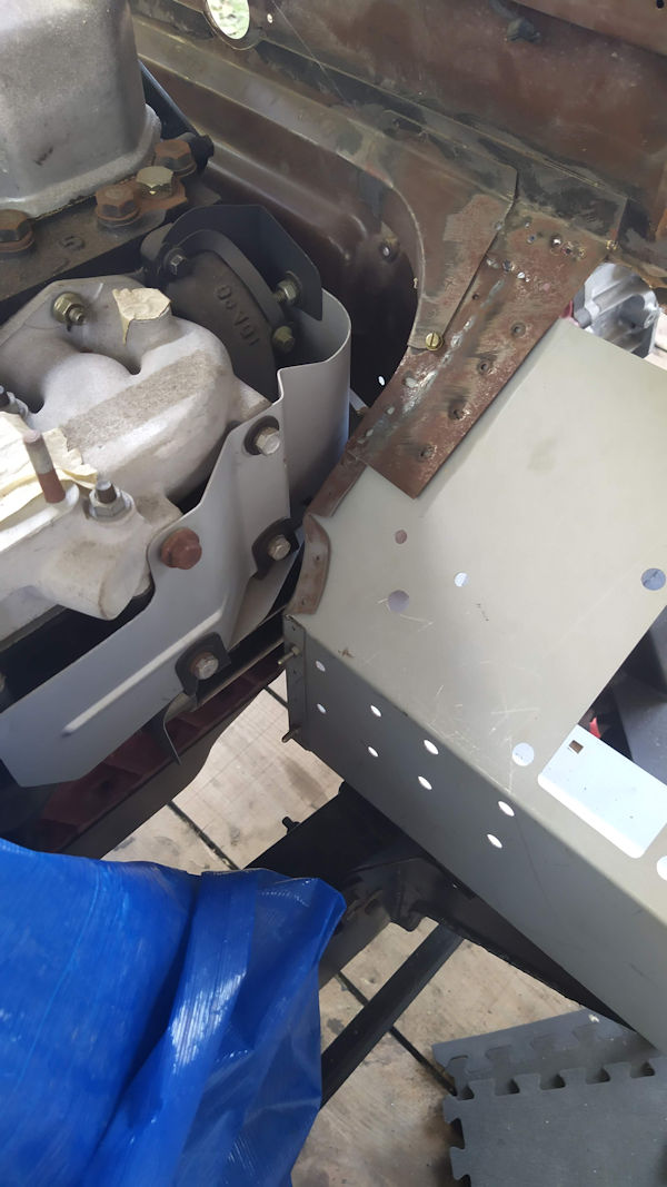

Il y a pas mal de place entre le tablier et l'ensemble moteur-boîte :
Coté conducteur, c'est ... perfectible ... :roll:
Jonction footbox/Montant : Impeccable !
J'ai remplacé les entretoises des montants par des plus solides, je passe de 1 à 4mm d'épaisseur.
J'en ai profité pour les déplacées vers l'intérieur de quelques millimètres pour rattraper un peu la verticalité des montants.
Le footbox est en contact avec le tunnel et le pousse un peu vers la droite, ça ne me plait pas.
De fait, pas beaucoup de place entre moteur-boîte et tablier (15mm)
Soit le footbox est trop large et pousse le tunnel vers le moteur :
Soit le moteur demande à être un peu plus vers la droite :
Le footbox de remplacement est censé arriver jusqu'au tablier. Encore une modification en vue.

Jardeheu 972 a écrit : 07/04/2023 0:25 Soit je me trompe, soit certaines côtes sont fausses sur ce plan de châssis. :|
Je ne saurais répondre, sauf que les manuels LR comportent bien des erreurs, comme le couple de certaines vis.
Donc cela ne m'étonnerai pas qu'il y ait une erreur. Mais c'est le documenet externe "officiel" de LR.
Tiens, cela me fait penser à la RTA.
Certains constructeurs glissaient des erreurs dans la documentation que la RTA recevait. C'est l'information que j'avais eu en 1988 quand on faisait nos stages de fin d'étude (moi chez Matra Auto, mes collègues chez BMW, Mercedes etc...)
"Ah mon bon monsieur, vous avez cassé l'élément au démontage (ou au montage), il fallait aller en concession. Nous avons les experts formés à la maintenance de votre véhicule"
Note que pour mon Hilux j'ai le manuel du constructeur, mais pour la version moteur 2.8 et non 2.4 (beaucoup de pièces similaires).
J'ai payé pour avoir le manuel RTA, qui n'existe que "on-line". Grosse déception. Il n'y a presque rien, juste pour la maintenance de révision de base ! Et encore.
Mais le pire c'est que si je me base sur la RTA, il m'est impossible de changer mon filtre à gasoil car il manque des étapes dans la procedure.
Heureusement que j'avais le manuel Toyota trouvé sur le net.
Pourtant, tous les dessins de la RTA proviennent du manuel Toyota.....
Jardeheu 972
Messages : 405
Localisation : Martinique
J'ai juste reporté les 5 premiers intervalles de tolérance sur le schéma du châssis... :roll:
Si je respecte, mon land sera le premier d'une série limitée "Picasso". :lol:
