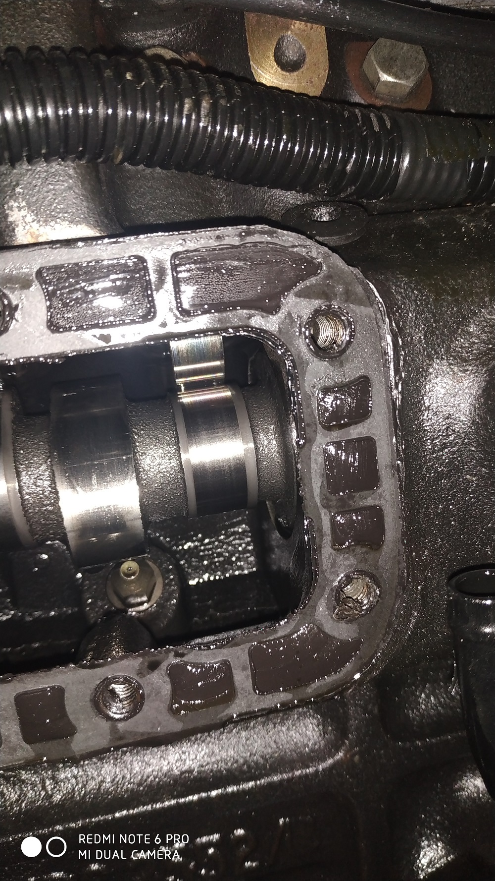

voici mon arbre à came, je l'avais remplacer il y a 2 ans environ qu'en pensez-vous?
Messages : 13982
nanard833 a écrit : 12/08/2021 19:44 voici mon arbre à came, je l'avais remplacer il y a 2 ans environ qu'en pensez-vous?
Vu la photo, tu peux remonter une pompe neuve et rouler.

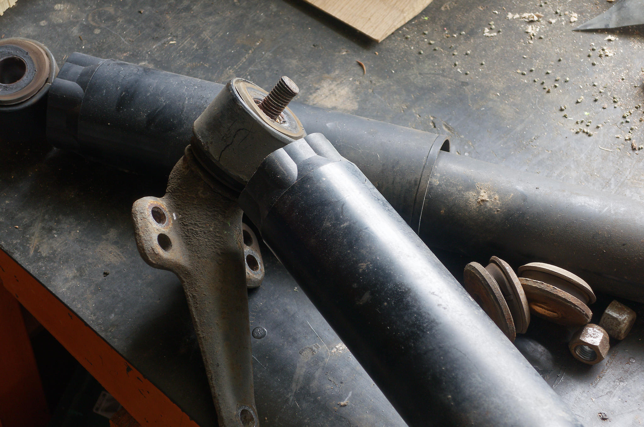

Je change mes amortisseurs arrières, pour la forme, vu qu'ils ont plus de 12 ans je crois.....
Il y en a un qui n'a pas voulu se désolidariser de son support haut, l'autre est venu tout seul.
J'ai dû démonter le support haut. Et en coinçant l’œil de l'amortisseur dans un étau j'ai essayé à la masse de faire sortir le support.
Pas bougé et filetage bien abimé.
Heureusement que j'ai un support de rechange, acheté en 2005, suite à cette mésaventure : viewtopic.php?f=25&t=270
Dans le manuel d'atelier du 300 Tdi, il y a écrit de serrer les écrous de fixation haut et bas à 37 Nm.
C'est faux pour le bas, car il faut serrer jusqu'à ce que l'écrou vienne en butée et le couple est bien plus élevé pour y arriver.
Pour le haut j'avais respecté.

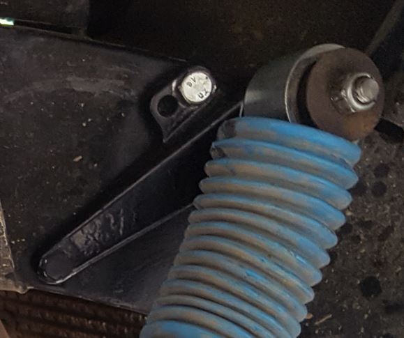

Ne trouvant pas le couple de serrage des boulons qui tiennent le support haut de l'amortisseur au châssis dans le manuel du 300 Tdi.
J'ai regardé les plus anciens manuels, ceux des années 80, et les couples donnés sont :
64 Nm pour les boulons tenant le support
82 Nm pour l'écrou haut de l'amortisseur.
64 Nm pour les boulons ?
J'ai commencé à serrer et j'avais l'impression de ne plus finir de serrer. J'ai eu peur de déformer le châssis, alors je suis allé voir les tableaux de couple de serrage. Bien lubrifié, le couple recommandé à 85% de la limite élastique est de..... 36 Nm !
J'ai donc réduit le couple à 50 Nm, mais j'ai peut être une vis qui est allée dans le domaine plastique.....
Il va falloir que je surveille, voir que je change les vis.

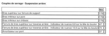

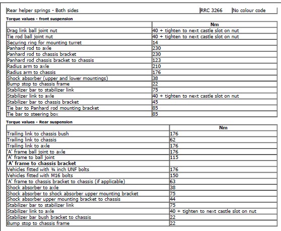

Si la doc de mon TD4 (modèle 2007), j'ai ça (workshop manual) :
Ce que tu cherches c'est pas Shock absorber upper mounting bracket to chassis ?
Sur la doc du TD4 en français (édition juillet 2006), j'ai ça :
Il y a deux valeurs de couple en fonction de la nuance des vis.

bisnouk a écrit : 16/12/2021 9:30 Si la doc de mon TD4 (modèle 2007), j'ai ça (workshop manual) :
OK, c'est cela, c'est 44 N.m
Et cela semble cohérent.
Je suis certain d'être entré dans la zone plastique de la vis.
Je vais les changer.

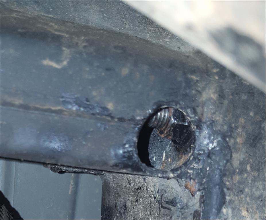

Je viens de vérifier les boulons.
Aucune déformation.
Par contre le châssis, au niveau du premier boulon que j'avais tenté de serrer à 64 Nm....... :sm4:
Une petite cuvette s'est créée et la rondelle, coté écrou, a pris la forme.
J'ai remonté les boulons à 44 Nm.

Tu es certain car "ferrure de bras supérieur sur traverse arrière", ça me semble être la version française de "Shock absorber upper mounting bracket to chassis" !
et le 47 Nm pour vis 8.8 me semble cohérent.

The Pater a écrit : 16/12/2021 11:04 Une petite cuvette s'est créée et la rondelle, coté écrou, a pris la forme.
J'avais jeté un oeil dans le longeron il y a quelques années, et de mémoire ce dernier est renforcé à l'intérieur pour chacune des trois vis par un demi-tube qui empêche l'écrasement des parois du longeron, en reprenant l'effort de serrage.
J'avais regardé ça car je voulais doubler les amortisseurs arrière, et je me doutais qu'il ne suffisait pas de simplement percer des trous pour installer un support supplémentaire ...
Je suppose que la petite cuvette est due au fait que ce renfort n'est pas un cylindre complet (pour éviter l'accumulation d'eau et de rouille)

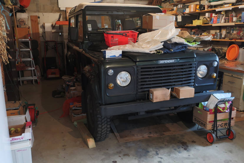

Bon, il ne sors plus souvent mon Def, vu que Madame a décider de ranger ses affaires sur et sous le Def.
Il m'arrive de penser à le vendre, mais c'est le seul véhicule que je peux réparer facilement... ou au moins comprendre plus ou moins facilement une cause de panne.
