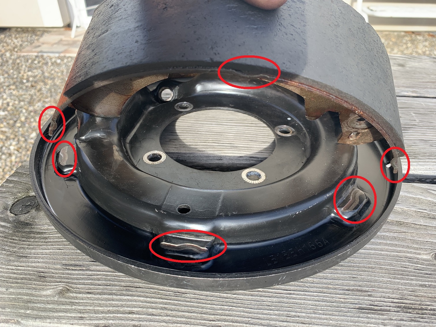

Voici les images, c'est plus parlant !!!
Vue générale :
Aperçu coté passager lorsque l'on soulève la garniture :
Zoom sur le bossage central (le plus "creusé" ) :
Et zoom sur la partie de la garniture qui vient en contact avec ce bossage central :

Etonnant.
Et du coté tambour il doit y avoir des traces d'usure, non ?
On dirait que les garnitures on été prises axialement en sandwich.

Pas d’anomalie côté tambour !
La tranche des garnitures côté tambour est intacte. Pas de trace d’écrasement ou de frottement.
J’ai acheté ce véhicule en état de « ruine » mécanique…
La BT tremblait de partout, et je pense que l’ancien propriétaire a roulé comme cela longtemps, très longtemps …
J’imagine que peut-être les vibrations généralisées de l’engin on permis aux tranches des garnitures de creuser ces sillons dans la plaque arrière…
Peux-être même que comme la bt fuyait de partout, le tambour de fam étant rempli de gras, l’ancien proprio a rapidement été tenté de « retendre » le mécanisme pour pallier à des soucis d’efficacité !
J’imagine que ces mauvais traitements ont engendrés cette usure.
Mais bon, cela n’est que supposition.
Une chose est sûre, c’est bien cela qui provoquait ce ron-ron inquiétant entre 40 et 60 km/h.
J’imagine qu’avec cette usure les garnitures ne doivent pas être bien plaquées sur la tôle de fond et vibrent.

Salut ; C'est bizare ce plateau de frein !!?? Ca ne ressemble pas a ce que je connais (jusqu'au 300tdi) ; Déja il manque le système d'articulation et de réglage des machoires . Ne serait-ce pas une flasque provenant d'un véhicule plus récent et monté avec des garnitures plus anciennes ?

J'ai acheté ce def il y a 18 mois parce que son historique était limpide : première main et jamais modifié.
Malheureusement jamais entretenu correctement si ce n'est faire les niveaux de temps en temps !!!
Je n'ai pas la preuve que la tôle soit d'origine mais elle correspond en tout point à l'éclaté ci-dessous.
Rien d'anormal donc selon moi, juste que sur mes clichés, elle est nue car j'ai déposé toutes les autres pièces ;-)

Vois ce thème : viewtopic.php?p=23499#p23499 , où le problème du bossage usé est évoqué. Effectivement, c'est une cause qui peut engendrer des vibrations dans la transmission, qui se produisent a chaud, a cause des dilatations du tambour. Facilement diagnosticable à l'usure en biais des mâchoires.
